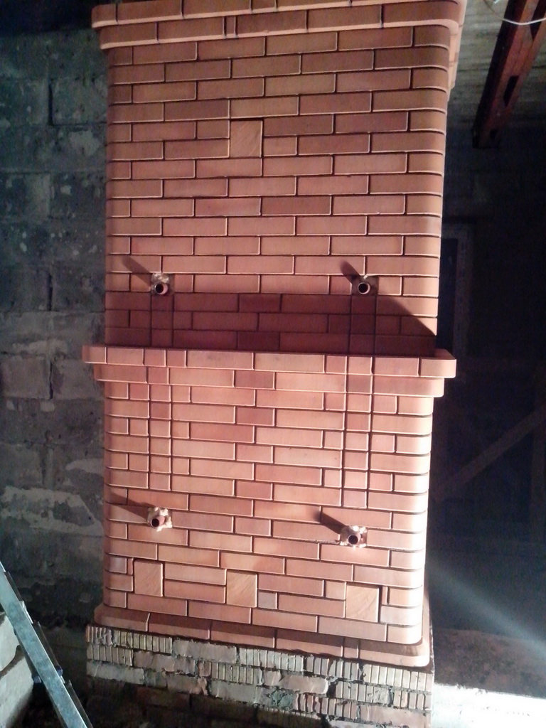

Александр, очень красивая работа!
Вопросы по КИКсХК 15 кВт:
1. Почему хайло выполнено в виде СШ? Какое вообще должно быть хайло, т.е. размер, форма - от чего эти показатели зависят?
2. Непонятная щель возле правого колпака... (см. рис.)
 Размер файла:  68.94 КБ
 Просмотров:  1291 раз(а)
Евгений Кузьмин
Зарегистрирован: Пт 7 Февраль 2014, 12:03
Сообщения: 6
Регион: Московская область, п.Поварово
СообщениеДобавлено: Пт 28 Март 2014, 08:53 Ответить с цитатойВернуться к началу
Ivan20051 писал(а):
я делал так
Подскажите, как регистры крепятся внутри колпаков? На чем они висят? не могут же ведь за счет только входной и выходной труб держаться..
Евгений Кузьмин
Сообщения: 6
СообщениеДобавлено: Пт 28 Март 2014, 17:03 Ответить с цитатойВернуться к началу
И еще один вопрос:
Изначально с первых рядов вы не выкладывали внутренние перегородки каналов (самые первые фото темы). Они выкладываются позже и не перевязываются с наружной кладкой? Как выполнен шов в месте пристыковки перегородки с наружной кладкой? Для чего так делается?
Сообщения: 1341
Регион: Киров
СообщениеДобавлено: Вс 30 Март 2014, 13:02 Ответить с цитатойВернуться к началу
Не вырезан базальт ...вот и кажется что в форме СШ. В этой конструкции сделано 4 прямоугольных хайла, сечение в сумме - 340см.кв.
Для прогрева угла.
