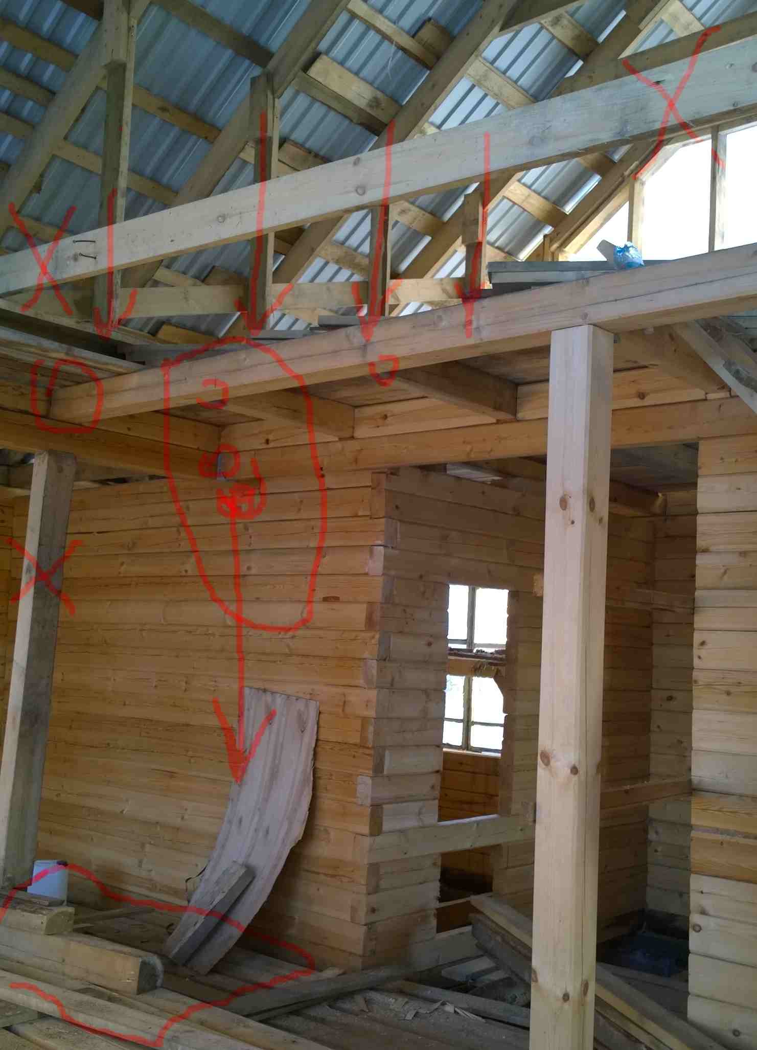

место установки печи стену на могу прорезать. может только тепловые отверстия,
смотрю,учусь,делаю.

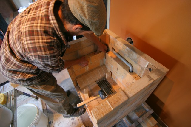

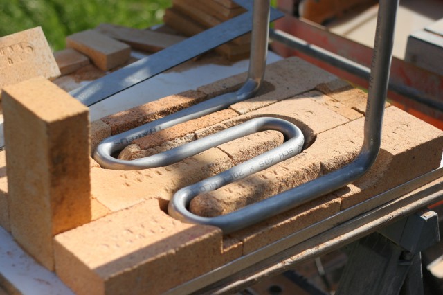

Здравствуй Александр.
Значит эта схема, которую нарисовал в проекте нерабочая?
Нашел картинки в архиве у себя.
На них ориентировался, когда размышлял над проектом.
 Размер файла:  69.46 КБ
 Просмотров:  1078 раз(а)
 Размер файла:  69.72 КБ
 Просмотров:  1000 раз(а)

Будет конденсат....
А конденсат с чего будет. Пространство с котлом изолировано.
С таким-же успехом конденсат на котле в колпаке будет...
Или я что-то не догоняю...

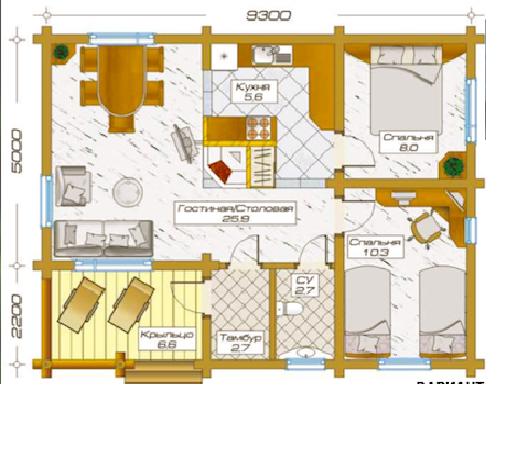

Александр, планирую дом построить из сруба на 70 квадратов, как раз хотел построить в нем печь с котлом-дипломатом, у вас не осталась раскладка печи для вашего брата:? а вообще может взгляните на будущую планировку своим опытным взгядом, чего подскажите, в идеале хотел еще чтобы горячая вода для умывальника была...

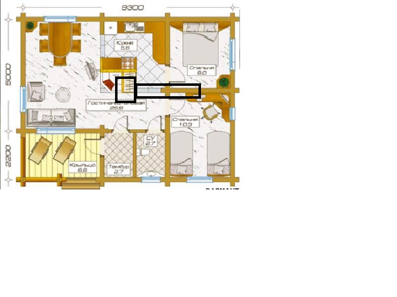

вот ведь незадача, как в таком случае сочленить ленту фундамента дома и фундамента печи?
Дачник
Сообщения: 543
Регион: Лен.область
СообщениеДобавлено: Вс 28 Февраль 2016, 18:01 Ответить с цитатойВернуться к началу
Как вы собираетесь отапливать две спальни ?

контур прокинуть от котла кухня на студии , далее по спальням и обратно к котлу, не пойдет?
Дачник
Сообщения: 543
Регион: Лен.область
СообщениеДобавлено: Вс 28 Февраль 2016, 20:44 Ответить с цитатойВернуться к началу
Тогда поставьте котёл в тамбуре и закройте вопрос, печь будет как резервное отопление.
