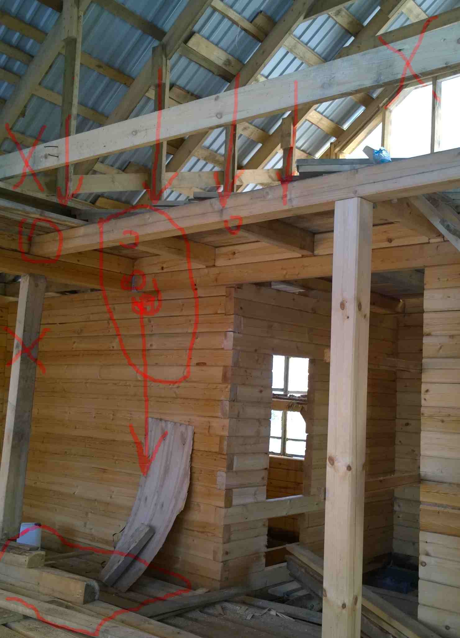

место установки печи стену на могу прорезать. может только тепловые отверстия,
смотрю,учусь,делаю.

artyr писал(а):
я от печки прям в восторге Razz , такого тех решения не ожидал, и лист металла для снятия тепла на котлах! а подиум у печи (мечту жены) пристроить возможно?а сам, я теперь понимаю знаний точно не хватает Very Happy увидев ваши тех решения. как на фото только дверка большая не нужна. ну или по бокам сидушки?
Листа металла там нет, это шаблон, по которому делал котел. Хотя мысль понравилась, подумаю.
Сидушки можно, только наверно отключаемые лучше.
Ищи дальше интересные идеи, рой интернет Smile Smile Smile
