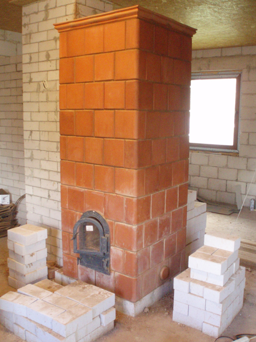

vi be hotiab posmotreli na te foto kotorie nahoditsia v verhu vidno ze cto celovek delaet po tomu ze principu ctoja vi videte tam kirpic u naruznih stenok!? i ktomuze on scikaturit iz nutri hota ktoto govoril cto nelzia !!! vi vdumaites nafig zdalsia kafel esli est kirpich nada primeniat cto to odno(ja imeju vidu naruznie stenki) a esli slipit kirpich s kafelem to stenka polucitsa kak minimum 17-20 cm vdumaites skolko nada drov ctob ejo natopit !?? i kakih gabaritov eta pech budet !! izrascov ja ne videl ja videl prostoi oboknovenni kafel i to kak delajut v nasih krajah Smile
18см-не много для нижнего яруса теплоемкой печи для ПМЖ. Верхний ярус можно наружные наребро ставить(с изразцами 12см) Вас обогревает именно наружные стенки печи. Ваши же нагреются за 20минут,и придется прекращать топить а то перегреется. Верхний ярус при этом будет просто холодный. А вам это надо?

Мы вам рассказываем из реалей постоянного проживания и температуры -10 на улице. При этом не важно как долго печь нагревается. Важно сколько тепла она способна отдавать не перегреваясь. То, что вы показываете, нагреется очень быстро, но и тепло после топки держать не будет. Если же вы сожжете в ней килограмм 10 березы за раз. Она раскалится внутри градусов до 400-500. При этом внутренняя шамотная конструкция расширится миллиметра на 2. Отсюда и трещины. Металлическая дверка у вас вмурована на глине. Она нагреется и растолкает детали стенки. Если делать без колосника, с герметичной дверкой, то может быть и можно эксплуатировать на небольшой мощности в режиме тления. Но и в этом случае конструкция стенок не соответствует ни каким требованиям пожарной безопасности.

Я такой способ видел как-то на ютубе, был очень удивлен такой технологии.
Она в России не знакома вовсе, отсюда и резкая критика.
Незнакома, так как не подходит по климатическим условиям.
Дело в том, что STEREO не печник и не разобрался с тонкостями вопроса. Компетентные специалисты знакомы с такими конструкциями.
1. Внешние стены корпуса печи собранные из изразцов без кирпичей омываются только конвекционным потоком воздуха, речь идёт о калориферных конвекционных печах НО НЕ ОТХОДЯЩИМИ ГАЗАМИ!!!
2. В изразцовой печи, минимальная толщина кирпичной кладки для поверхностей соприкасающихся с дымовыми газами не менее 6 см., в районе топливника 12 см.
На фотографии - 104_0030.jpg видно, что изразцы крепятся на цементный раствор, эта технология применяется только для калориферных печей и каминов.
STEREO - делает серьёзную ошибку, которая чревата потерей ср-в, времени и самое главное это большая вероятность разрушения конструкции с угаром и пожаром.
В наших климатических условиях и слабой строительной технологией (большие теплопотери зданий (брус 150*150)) калориферные печи не прижились, поэтому мало знакомы большенству начинающих печников. Хотя тенденции меняются.

Shocked Вы не дочитали и недопосмотрели! Это моя печка, если будут вопросы, милости прошу!
Утверждения пожалуйста после просмотра темы: http://www.forumhouse.ru/forum31/thread5342-3.html

costeapechnik - Извините, по фотографии виден цементный раствор, но если даже это не так , то сути дела это не меняет!

Крафт писал(а):
я не прав ?
Правы, правы... Smile Утверждение "кладка печи на цементном растворе" действует на меня как красная тряпка на быка! Evil or Very Mad

privet tak nazivaemie pecniki tak vot ja kak i obescial vernulsia ! ktoto tam govoril cto pec razvalitsa i cto ejo tolko bumagoi topit tak vot skazu: vtoraja zima na nosu i pec rabotaet otlicno nekakih difektov trescen itd itp dama +25 tak cto vasi viskazivanija osibocni.

CTO VI ZA PECNIKI ESLI NEKOTORIE IZ VAS NEMOGUT OTLICIT (GLINU SMESANUJU S PESKOM) OT CEMENTNOGO RASTVORA Laughing POVTORIAJU ESCIO RAZ JA ETU PEC NE VIDUMAL SAM A TAK DELAJUT U NAS I JA KONSULTIROVALSIA S STARIMI PECNIKAMI !!! DA JA NE PECNIK KOE KAKIE DIFEKTI EST NO ONI NE KRITICESKIE, PEC UZE GREET VTOROI SEZON TRESCEN NET DVERKA DERZITSIA TIAGA HOROSAJA NECEGO NE DIMIT. PROGREVAETSIA POTCHI ODINAKOVO ITD PEC TOPIM DVA RAZA UTROM OHAPKU DROV I VECEROM ETO KOGDA BOLSIE MOROZI (DOM 80 KVADRAT) UTEPLION 10 PENOPLAST KRISHA 20CM VATA+ 5 PENOPLAST !!! TEMPIRATURA DERZITSA V PREDELAH 25 GRADUSOV Very Happy PS k sledujuscei zime otkroju i sfotografiruju kanali v nutri pechi posmotrite kak sostojanie Радость

Очень полезный и ценный опыт, и тема интересная, и вы молодец, что и сделали, и поделились, и продолжаете, и с фотками. Дверца там у вас сдвоенная хороша, очень удобно с такой дверкой, когда кладку стенки никак нельзя ослаблять, вы ее подобрали умно.

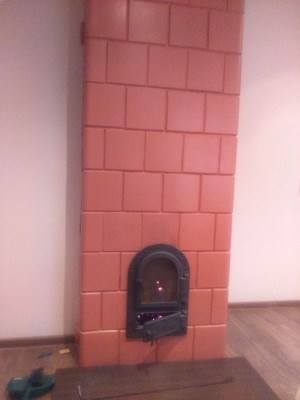

СообщениеДобавлено: Чт 14 Апрель 2016, 06:56 Ответить с цитатойВернуться к началу
Всем привет. В 2011 году я зделал печ из кафеля. Тема была открыта и выложены фото. Было много критики и шуток, что печ развалится через 2 месяца. Smile Но уже прошло 5 лет и печ исправно работает. Трещин нет топовая дверка на месте. Laughing хотелось бы услышать комментарии тех критиков опять. Радость Ещё Фото добавлю сегодня вечером.
STEREO
Зарегистрирован: Вс 20 Ноябрь 2011, 22:23
Сообщения: 19
Регион: vilnius
СообщениеДобавлено: Чт 14 Апрель 2016, 21:07 Ответить с цитатойВернуться к началу
ta samaja pec kotoraja dolzna bila razvalitsa Smile))

СообщениеДобавлено: Пт 15 Апрель 2016, 07:53 Ответить с цитатойВернуться к началу
аналог тонкостенной печи с стенками кирпич наребро. приходится топить как мин 2 раза в сутки, а лучше 3. Smile

СообщениеДобавлено: Сб 16 Апрель 2016, 21:00 Ответить с цитатойВернуться к началу
internet_pechnik писал(а):
pec topim odin raz v den, kogda pokrepce morozi dva raza,
СообщениеДобавлено: Вс 17 Апрель 2016, 06:17 Ответить с цитатойВернуться к началу
когда под каждым окном висит батарея то почему б и нет Smile
А так тонкостенная печь требует двухразовой топки точно, иначе температура в доме сильно прыгает....разве что у вас там стены из пенопласта толщиной в 1м и без окон и без дверей. Smile
СообщениеДобавлено: Вс 17 Апрель 2016, 07:49 Ответить с цитатойВернуться к началу
По фото видно, что эта т.н. печь, служит просто как элемент декора...
