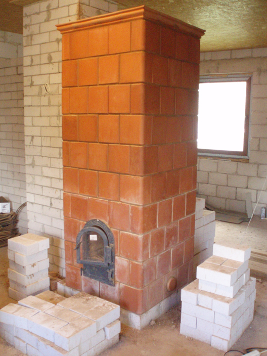

| vi be hotiab posmotreli na te foto kotorie nahoditsia v verhu vidno ze cto celovek delaet po tomu ze principu ctoja vi videte tam kirpic u naruznih stenok!? i ktomuze on scikaturit iz nutri hota ktoto govoril cto nelzia !!! vi vdumaites nafig zdalsia kafel esli est kirpich nada primeniat cto to odno(ja imeju vidu naruznie stenki) a esli slipit kirpich s kafelem to stenka polucitsa kak minimum 17-20 cm vdumaites skolko nada drov ctob ejo natopit !?? i kakih gabaritov eta pech budet !! izrascov ja ne videl ja videl prostoi oboknovenni kafel i to kak delajut v nasih krajah Smile |
18см-не много для нижнего яруса теплоемкой печи для ПМЖ. Верхний ярус можно наружные наребро ставить(с изразцами 12см) Вас обогревает именно наружные стенки печи. Ваши же нагреются за 20минут,и придется прекращать топить а то перегреется. Верхний ярус при этом будет просто холодный. А вам это надо?
Anton Sorokin
Сообщения: 752
Добавлено:
Чт 1 Декабрь 2011, 13:36
Мы вам рассказываем из реалей постоянного проживания и температуры -10 на улице. При этом не важно как долго печь нагревается. Важно сколько тепла она способна отдавать не перегреваясь. То, что вы показываете, нагреется очень быстро, но и тепло после топки держать не будет. Если же вы сожжете в ней килограмм 10 березы за раз. Она раскалится внутри градусов до 400-500. При этом внутренняя шамотная конструкция расширится миллиметра на 2. Отсюда и трещины. Металлическая дверка у вас вмурована на глине. Она нагреется и растолкает детали стенки. Если делать без колосника, с герметичной дверкой, то может быть и можно эксплуатировать на небольшой мощности в режиме тления. Но и в этом случае конструкция стенок не соответствует ни каким требованиям пожарной безопасности.

Незнакома, так как не подходит по климатическим условиям.
Дело в том, что STEREO не печник и не разобрался с тонкостями вопроса. Компетентные специалисты знакомы с такими конструкциями.
1. Внешние стены корпуса печи собранные из изразцов без кирпичей омываются только конвекционным потоком воздуха, речь идёт о калориферных конвекционных печах НО НЕ ОТХОДЯЩИМИ ГАЗАМИ!!!
2. В изразцовой печи, минимальная толщина кирпичной кладки для поверхностей соприкасающихся с дымовыми газами не менее 6 см., в районе топливника 12 см.
На фотографии - 104_0030.jpg видно, что изразцы крепятся на цементный раствор, эта технология применяется только для калориферных печей и каминов.
STEREO - делает серьёзную ошибку, которая чревата потерей ср-в, времени и самое главное это большая вероятность разрушения конструкции с угаром и пожаром.
В наших климатических условиях и слабой строительной технологией (большие теплопотери зданий (брус 150*150)) калориферные печи не прижились, поэтому мало знакомы большенству начинающих печников. Хотя тенденции меняются.

Вы не дочитали и недопосмотрели! Это моя печка, если будут вопросы, милости прошу!

А вот "Костя-печник" шпарит всё "по литературе": Вам здесь и направляющие бруски, и заделка закладных в кирпичную кладку, и футеровка...
Похоже "котёнок" много чего недочитал-недосмотрел...

costeapechnik - Извините, по фотографии виден цементный раствор, но если даже это не так , то сути дела это не меняет!

Правы, правы... Утверждение "кладка печи на цементном растворе" действует на меня как красная тряпка на быка!

privet tak nazivaemie pecniki tak vot ja kak i obescial vernulsia ! ktoto tam govoril cto pec razvalitsa i cto ejo tolko bumagoi topit tak vot skazu: vtoraja zima na nosu i pec rabotaet otlicno nekakih difektov trescen itd itp dama +25 tak cto vasi viskazivanija osibocni.

Всем привет. В 2011 году я зделал печ из кафеля. Тема была открыта и выложены фото. Было много критики и шуток, что печ развалится через 2 месяца. Но уже прошло 5 лет и печ исправно работает. Трещин нет топовая дверка на месте. хотелось бы услышать комментарии тех критиков опять. Ещё Фото добавлю сегодня вечером.

ta samaja pec kotoraja dolzna bila razvalitsa ))

аналог тонкостенной печи с стенками кирпич наребро. приходится топить как мин 2 раза в сутки, а лучше 3.

pec topim odin raz v den, kogda pokrepce morozi dva raza,

когда под каждым окном висит батарея то почему б и нет
А так тонкостенная печь требует двухразовой топки точно, иначе температура в доме сильно прыгает....разве что у вас там стены из пенопласта толщиной в 1м и без окон и без дверей.

По фото видно, что эта т.н. печь, служит просто как элемент декора...
