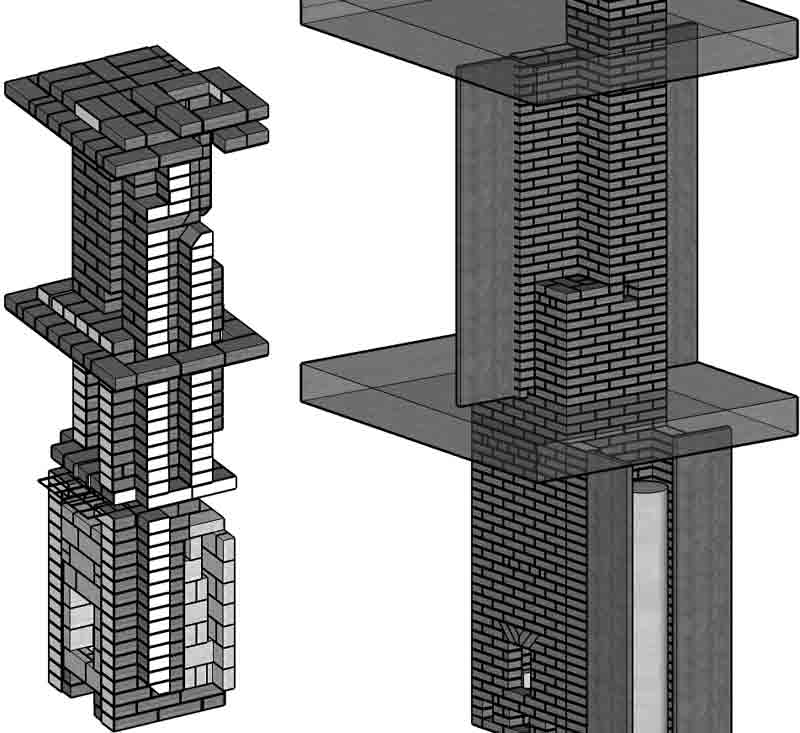

Попробую сформулировать задачу и предложить решение Smile Считаю нужным поделиться, поскольку надеюсь, что будет указано на грубые ошибки.
Есть деревянный сруб. 6х6 внутри. Второй этаж мансардный. На первом этаже одна комната и ванная. На втором - две комнаты по 10 метров. В ванную необходима дровяная колонка. Печь нужна только для отопления.
По калькулятору теплопотери около 6~7квт
Калькулятор печей дает примерно следующее. Если ширина печи 4.5 кирпича, глубина 3.5, высота 40 рядов, то мощность около 6квт при 2х топках. Больше рядов калькулятор не дает выбрать. Smile Экстраполируем на 50 рядов - получим около 7квт. Площадь колосника около 750см, дымохода 14х27.
В качестве решения предлагается двухэтажная печь с одной топкой. Дверка НТТ426
Два параллельных вторых колпака один над другим. В стене со стороны ванной дымоход для колонки. Колпак на втором этаже начинается с уровня пола. Высотой около метра. Сверху труба 18см диаметром.
Первый колпак и топка:
Футерована топка. Глубина около 50см, ширина 25см. Вторичный воздух сзади и сбоков. Исходил из того что общее сечение дымохода около 400см, по 100 см с боков, 70 сзади, 25 см передняя щель и узкий колосник для дожига угля около 100см. Получился запас 20%. Выход из топки тоже около 400см без учета сухого шва. Выходы получились только с дальней стороны. С передней места не смог придумать. Сухой шов с обеих сторон. Собственно на колпак осталось по 12 см сбоков. Подьемные каналы спереди справа и слева. Левый выходит в нижний второй колпак.
Второй колпак нижний:
Справа по центру проходит канал колонки, справа спереди канал в верхний колпак.
Летнего хода нет. Его заменяет колонка.
Уровень подвертки верхнего колпака поднят, так чтобы он был на уровне 3-го ряда относительно пола 2-го этажа
Image Image Image Image
ПП разделку еще не нарисовал
Мечтаю увидеть комментарии.

Антон, если нет комментариев, то скорее всего это означает, что в основном все нормально Very Happy
Есть ряд вопросов по проекту и предложений.
Первое и существенное - поставить задвижку летнего хода (ЗЛХ). Может так случиться, что протолкнуть колпаки будет тяжко.
Второе, используя дверцу топочную 426, катализатор поднять на один ряд выше и сделать его высотой 6 см.
Третье, необходимо продумать как будут висеть кирпичи в 4 ряду.
Четвертое, канал дымохода колонки лучше загильзовать, поскольку в летний период больше все же будет работать колонка на холодную печь, имхо.
Для понятия:
- для каких целей сделаны отверстия в 12 ряду
- если входное отверстие для колонки выше, то образуется карман чистка, тогда поставить дверцу или же опустить вход на 21 ряд
- в объединение выхода колонки в основную трубу увеличить проход
А в основном, печь с оригинальным решением работоспособна.
Не забывайте про тепловые зазоры на расширение огнеупорной кладки, как по высоте, так и в горизонте.
Я подумал, что колонка вполне может использоваться для создания начальной тяги. У нее прямоток прямее некуда Smile Добавлю задвижку, если это важно.
Ок, учту
Для понятия:
На самом деле нет там отверстий - это замок, перекрывающий дверку так нарисовался
учту.

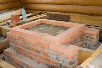

Честно говоря хвастаться пока нечем. Готовы только первые три ряда печи. 1 ряд в день четыре дня в месяц пока выходит Smile
Есть фото только разложенного периметра первого ряда.
Разложен периметр первого ряда

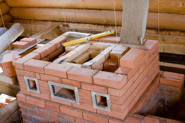

Сообщения: 752
СообщениеДобавлено: Вс 12 Июль 2009, 12:02 Ответить с цитатойВернуться к началу

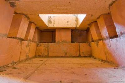

Немного еще
 Размер файла:  47.28 КБ
 Просмотров:  1284 раз(а)
Поддувальный цех :)
 Размер файла:  42.33 КБ
 Просмотров:  1205 раз(а)

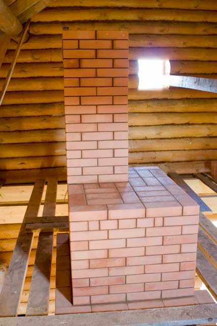

СообщениеДобавлено: Ср 26 Август 2009, 20:32 Ответить с цитатойВернуться к началу
Осталось пару метров сэндвича. Работа с крышей планируется в конце сентября.
Мансарда

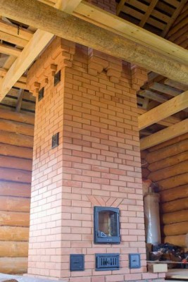

Небольшой апдейт.
Жил неделю на Новый Год.
Регулировочный кирпич в канале в верхнюю часть. Установлен и настроен один раз. после чего прогреваются обе стороны равномерно, но можно и настроить чтобы больше тепла шло сразу вверх. В сильный мороз там не жил. Эксплуатировал только при 0 -5 за бортом в течение недели. Конденсата не было. Заметно сильнее прогреваются первые 18 рядов (что хорошо, как мне кажется). Остальная часть очень постепенно разогревается градусов до 50 и в основном между топками Smile Поскольку реального второго этажа до сих пор нет, воздух циркулирует свободно по всему объему. Разница температур 1-2 этаж 3 градуса. По полу можно ходить босиком.
Отличная утка и крылья запекаются в топке после протопки.
Буду рекламировать, когда поживу при -20.

По немногочисленным просьбам добавляю внутренне устройство
