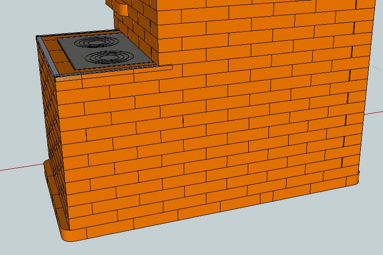

Пн 8 Август 2016, 10:42
Кстати и кол-во швов одинаковое. Скорее всего 3/4 неровный отрез выпущен наружу, а следующий ряд правильный - утонул.
Последний раз редактировалось: Валер (Пн 8 Август 2016, 10:45), всего редактировалось 1 раз |
Добавлено:
Пн 8 Август 2016, 10:43
ну а теперь повнимательнее посмотри еще раз...
Помогу. 2 ряд 4 вертикальных шва, 3ий - 3. Скетч не зря пустоту оставил...
Добавлено:
Пн 8 Август 2016, 11:00
Смотрю и что? Володя ты её сам рисовал.

Добавлено:
Пн 8 Август 2016, 12:15
все печки делаю сам
Смотреть нужно на другую сторону. Зачем взял стенку в 3,5 кирпича? Специально не понимаешь? Нужно смотреть на стенку где 4 или 5 кирпичей в длину.
Я же картинку дал специально.
http://forum.stovemaster.ru/viewtopic.php?p=140316#140316
Добавлено:
Пн 8 Август 2016, 12:33
Дык я-то что, я ничего. ТС же нарисовал ЭТО место.
Добавлено:
Вт 9 Август 2016, 06:43
Гордость мне позволит извиниться А вам отсутствие опыта кладки не позволяет понять проблему ТС.Причем здесь швы?
Угол тычок-ложок у кирпича не 90гр,а чаще более тупой.Поэтому,равняя по правилу одну из сторон(в данном случае-длинную) получаем на короткой выпуклость.
И 5 мм это нормально-бывает хуже.

Добавлено:
Вт 9 Август 2016, 19:30
Да, можно сказать моя первая печка. Да и кирпичная кладка тоже. И я не могу понять, при чем здесь ширина швов и неровный срез (неровный срез чего?). На 99 процентов уверен, что когда клал - все было хорошо. А на следующий или через день стал проверять еще раз геометрию и обнаружил "бочку"

Если пост мне адресован,то нигде вас оскорбить не пытался и не думал.Если получилось-то сорри,не со зла.Вы слишком зациклены на себе.Причины-скорее всего понимаю.Озвучивать не буду.
Возьмите вашу модель.В угловых кирпичах задайте внешний угол 95 гр.И равняйте потом по ним весь ряд-поймете.
Или кирово-чепецкий кирпич возьмите с угольником проверьте,да и много какого кирпича этим грешит.

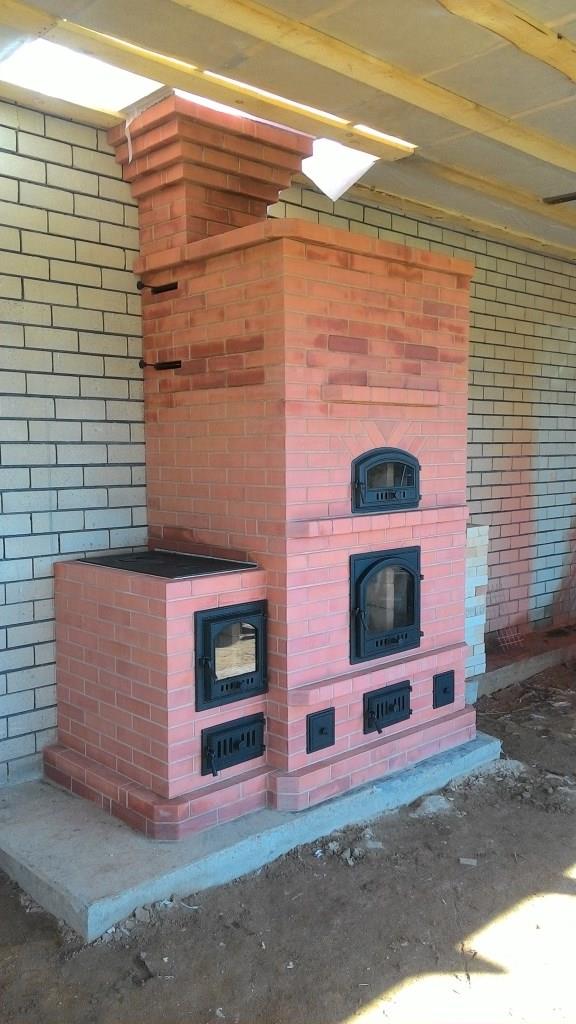

Добавлено:
Чт 11 Август 2016, 20:56
Реализованный проект. Хозяева довольны. И мне приятно. Печь хороша.
