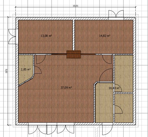

спасибо за ответ. вот план предпологаемого дома. долго думал над ним. пришел к такому варианту. мой преждний где то в другой теме был наверное помните Владимир. площади указаны. как думаете ваша печь подойдет? забор воздуха хочу из под пола, в подпол воздух попадает из помещения через щели в плинтусе возле стенок с окнами.
и еще вопрос - камино печи будь то кузнецова или ваши, намного меньше по мощности от печей?
если 4 кВт будет мало, что посоветуете7
 Размер файла:  81.78 КБ
 Просмотров:  606 раз(а)
СообщениеДобавлено: Чт 1 Сентябрь 2016, 12:20 Ответить с цитатойВернуться к началу
самое простое - по глубине на полкирпича увеличить.
Из подпола вам зачем воздух брать? Щели если есть...

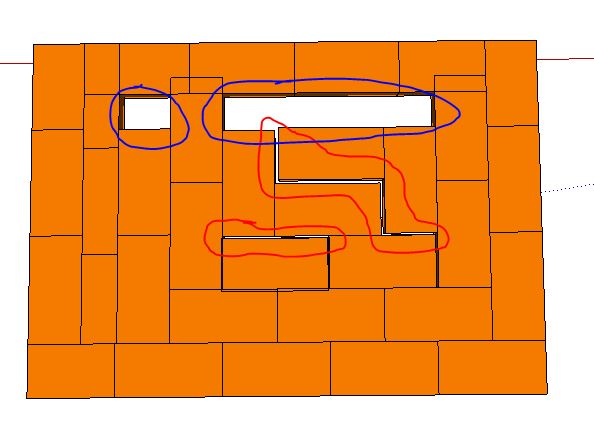

СообщениеДобавлено: Чт 1 Сентябрь 2016, 13:43 Ответить с цитатойВернуться к началу
щели красным технологические? или неточности кладки?
и синем это для чего?
 Размер файла:  37.82 КБ
 Просмотров:  623 раз(а)
СообщениеДобавлено: Чт 1 Сентябрь 2016, 14:37 Ответить с цитатойВернуться к началу
размер кирпича требует некоторые швы сделать потолще - ГПС больше положить.
Синим - положить порезанные кирпичи нужно.
