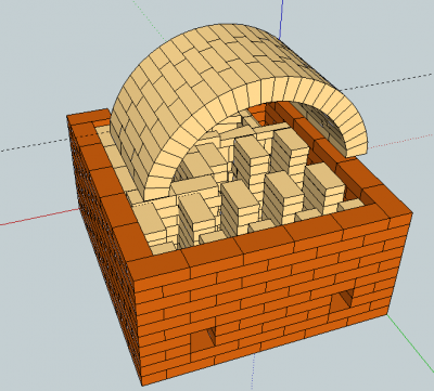

Свод опирается на под.А под-как стол стоит на ножках из шамотного кирпича-почти как у вас в последнем варианте

думал о таком варианте, но готовое решение ко мне не снизошло, поэтому отверг. в частности не вижу как красиво (и грамотно, конечно) выполнить отверстия для ухода нисходящих газов из горнила под под. если у вас есть мысли как это реализовать, буду благодарен если выразите их графически (не словами). к тому же при частичной боковой футеровке футеруются верхние 5-6 рядов подтопка. при опирании свода на под данная футеровка трудновыполнима или даже невозможна.

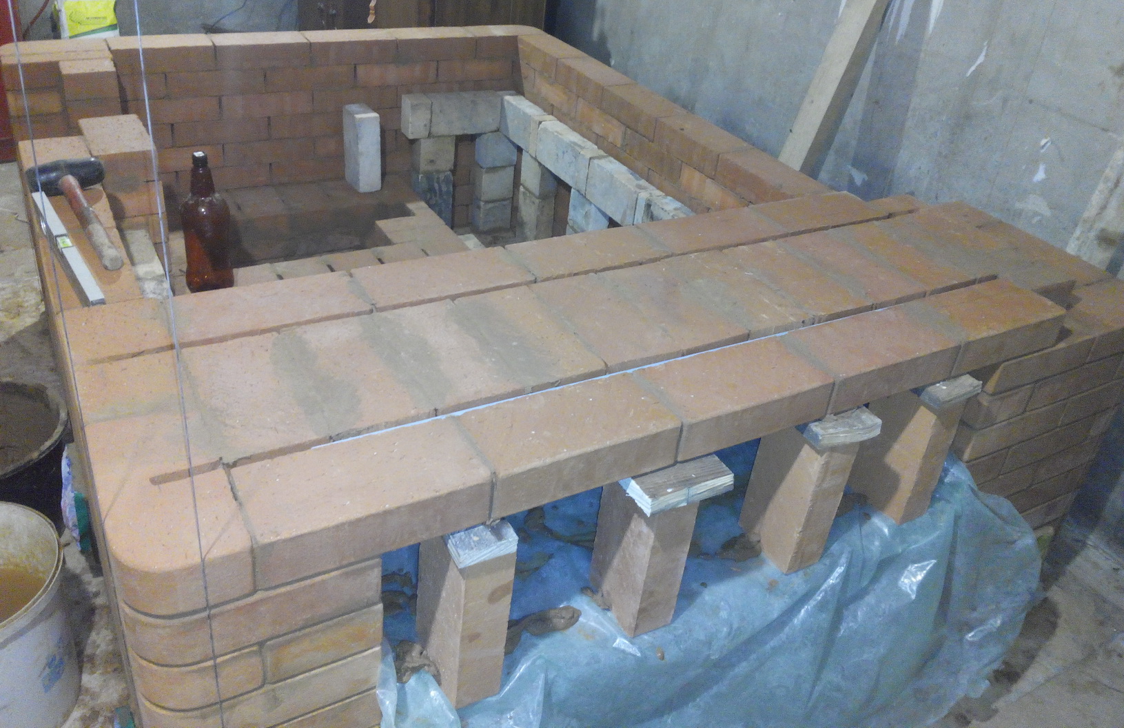

Paly4, не занимайся ерундой, делай ножки из красного. Шамот в нижней камере не нужен. Насчет столбиков по стенкам - идея интересная, но я делал не так - пилил кирпич на половинки вдоль и делал стенку толщиной в 3/4. Потом все перекрываешь мостиками из красного и основание горнила уже шамот. Дальше шамот полностью независим и нигде не касается красного.
Свод лучше делай лучковый со стяжкой швелерами на уровне пят. Если не понятно, задавай вопросы. У меня теплушка - 3 года полет нормальный, ни одной трещины, даже намека нет. А бывает растапливаю в мороз.

SlavaZ, спасибо, тоже задумал лучковый, как у Вадим Борисыча. как его делать он доступно показал в своём фотоотчёте на форумхаусе.
застопорился со столбиками, не застывает мертель - скорее всего много жидкого стекла фуганул ((. пилю кирпич, жду пока схватится...

к сожалению вышеуказанная ссылка не открывается, в данный момент начал выкладывать шесток

Не делай лучковый.Строй полуциркульный и никакие стяжки не нужны будут.Извини показать не могу под-времени нет вообще
СообщениеДобавлено: Сб 1 Октябрь 2016, 15:57 Ответить с цитатойВернуться к началу
Так понятно?Дальше 2 рядами формируем уже под.Если надо докину

спасибо, так понятно, но скорей всего буду делать лучковый - от него излучение более равномерней по поду. полуциркульный свод фокусирует излучение строго по центру пода.

Ерунда это всё.После протопки вы сразу ничего не поставите туда готовить-сгорит.2 часа примерно выстой для готовки.За это время температура выравняется везде.И у теплушек не такое распределение температуры по своду,ибо топится она не классически

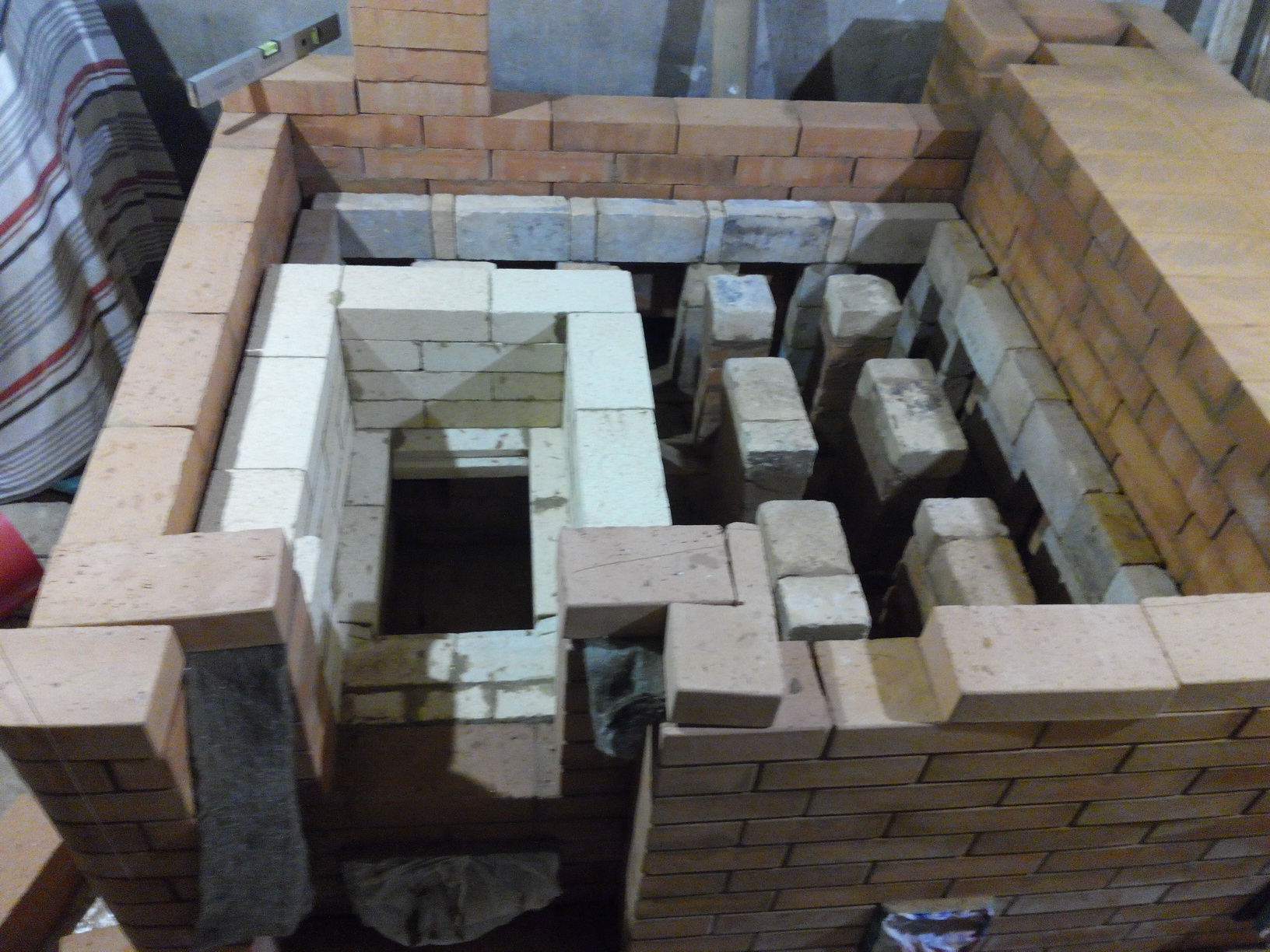

один вопрос: в каких пропорциях разводить мертель/жидкое стекло/вода?
Выкладываю топливник и столбики:
