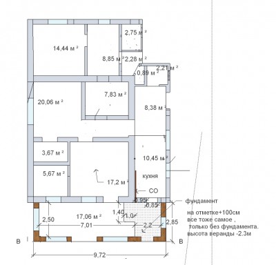

Уважаемые мастера, Хочу построить комбинированную печь с тремя задачами: обогрев дома через теплообменник ОС, лучевое отопление веранды этой печью с возможностью подтопки камином и как доп. опция варочная поверхность. Ищу специалиста, который может помочь определиться с правильной конструкцией печи и предложить проект, согласно исходных параметров и эксплуатационных задач.
Могу работать в Скетчапе. Исходные данные дам, пришлю фото. Мне нужны будут советы и консультации по выбору проекта. Готова рассмотреть предложения по постройке.

размеры можно увидеть надеюсь, а общий дом 120м2, старая система с чугунными батареями.

Дайте картинку с сечением горизонтальным на уровне 100 см от пола 1-вого этажа.

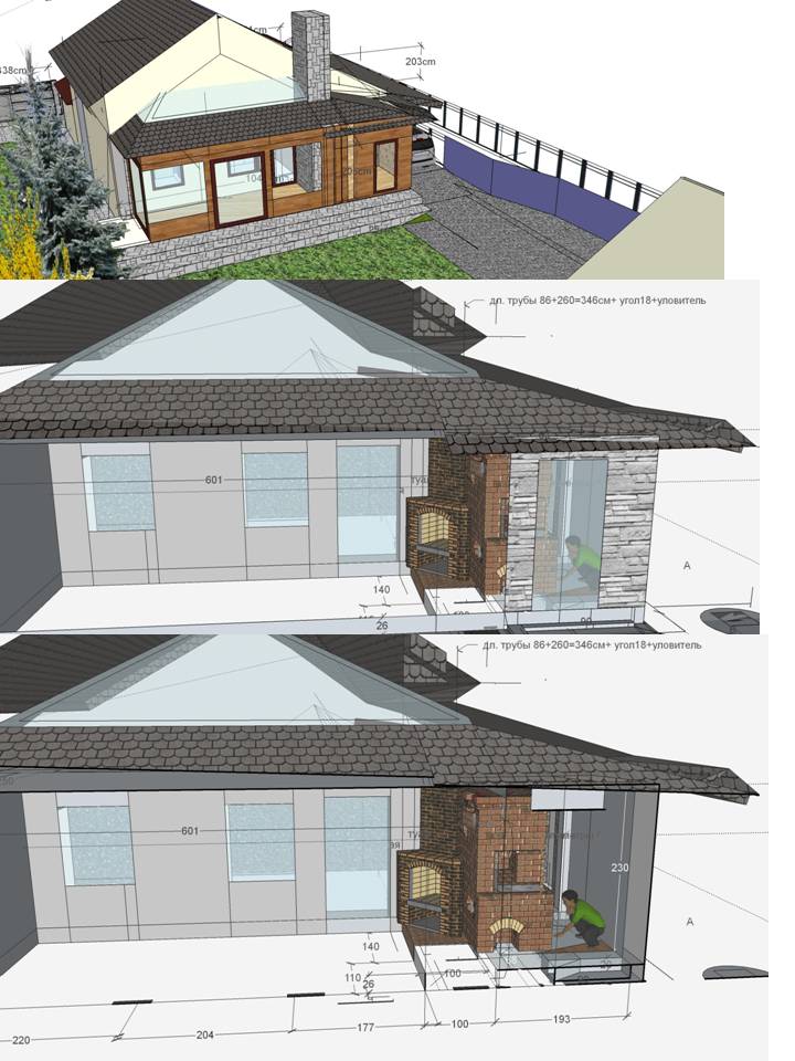

Андрей Алексеевич, я так поняла, что нужен план. Это план дома. Дом одноэтажный.То, что выделено коричневым, пристройка- веранда. Печь разделяет ее на две части, справа котельная (2,2х2,5), слева обогреваемая печью жилая часть. Фундамент под печь находится часть в веранде, часть в жилой части, размеры см план. из кухни подведены трубы СО.Это самая низкая точка дома.

размер печи ориентировочно 1,5x1,5м, не более
"...комбинированную печь с тремя задачами: обогрев дома через теплообменник ОС, лучевое отопление веранды этой печью с возможностью подтопки камином и как доп. опция варочная поверхность..." под такие задачи Razz сдюжит лишь камино-печь, но для отопления 120 квадратов она не поместится на фундаменте. Надо хотя бы 160х180см.
Да и регистр н.б. паять медный, а это отнюдь не самый дешёвый вариант решения ТЗ.

отопить воздушным путем надо 21м2 веранды, 120м2 надо отопить посредством теплообменника,-это около 200л, медь?-это в печь что ли? система смонтирована на 50мм металлических трубах и чугунных батареях, потребление в квт 12-14-это не большой твердотопливный котел, а теплообменник 40-50л.

варочная только как вспомогательная,для животинушки один раз сварить.Я больше склоняюсь к регистру не в топке.

Андрей А. у меня есть газовый котел, он тоже будет работать но в основном ночью, дровами топить буду днем в целях экономии. так что вода в регистре всегда будет горячая, и когда идет интенсивная растопка, излишек тепла можно пустить на варочную и прогрев веранды. Тут главное, увеличить длительность горения. Камин это больше для души, чтоб посидеть у живого огня с друзьями на веранде, может даже не камин надо,а просто огонь, чтоб барбекю поджарить
