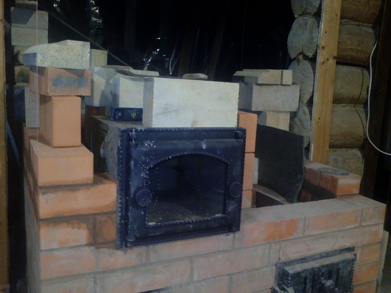

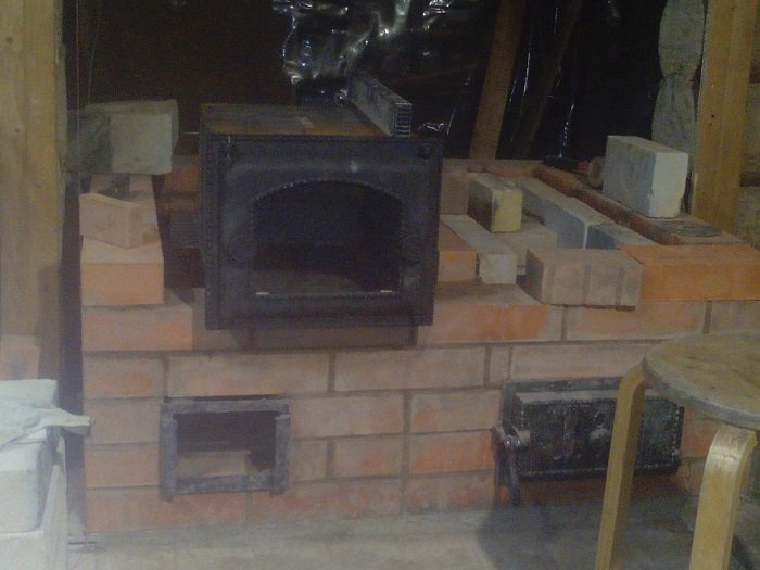

589Аватар установил))) "ЧугуниЙ" буду резать.Не нравится мне, кирпич на грань...
Константин СПб
Зарегистрирован: Вс 30 Октябрь 2016, 21:34
Сообщения: 55
Добавлено:
Пн 7 Ноябрь 2016, 22:11

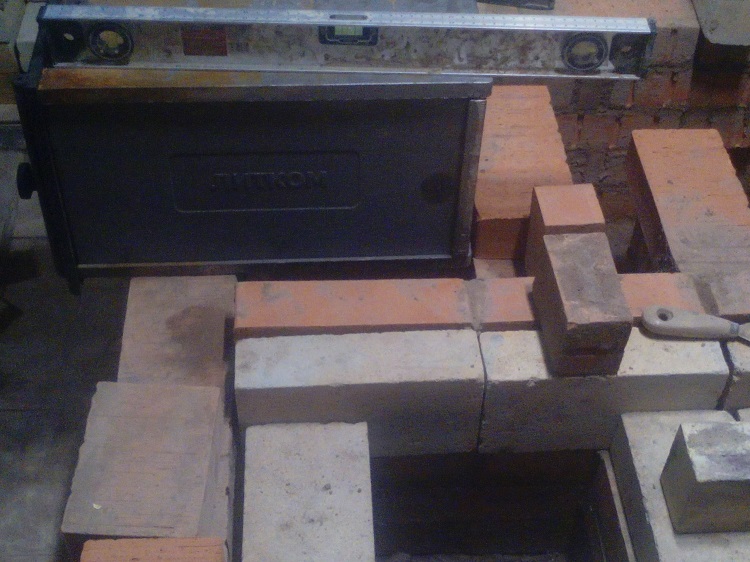

634литкомовская чугунная духовка(450мм) при кирпиче на постель в "центральном стояке" минус 5 см от корпуса дверки духовки
Рискнул-поднял на один ряд в том числе канал+выступающий тычёк-вровень с топливной дверцей....
базальтовый картон купил -200 р за лист, но вопрос о неомиде суперконтакт, вызывал у продавцов ступор.

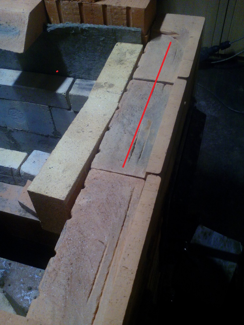

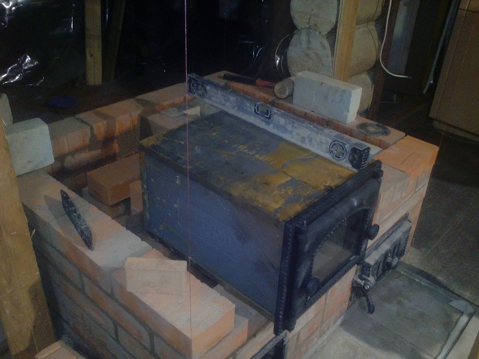

чтобы не лопнула плита нужно шамот под плитой спилить под 45 градусов к красному. На модели забыл это показать.
Задняя стенка духовки должна омываться ДГ - нужен зазор до подьемного канала 2-3см

| Владимир Солин писал(а): |
Спасибо, Владимир! Правда, я купил плиту из 3 частей, составную без отверстий.Наверное, для неё не так критично?
зы
шамот пилить, то еще" удовольствие:: два распилил алмазным диском, а на 3 пипец диску)))
Наконец то купил в "петровиче" неомид суперконтакт. ура!сегодня буду клеить шамотное ядро!
Добавлено:
Вт 8 Ноябрь 2016, 17:56
шамот на ура пилится дисками по камню.
Хоть сколько частей - критично. Пилить!
Ваш алмаз был плохой.
Клеить можно, конечно, только продумав все... Чтобы не ломать потом.
| шамот под плитой спилить под 45 градусов к красному. |
Если не затруднит, "ткните" в конкретное место ...шамот там везде и красный ))

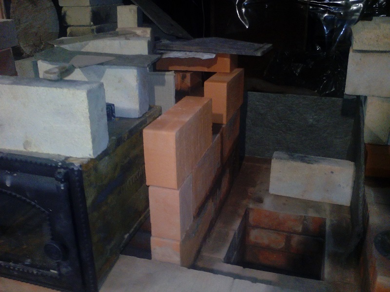

Константин СПб
Сообщения: 55
Добавлено:
Вт 8 Ноябрь 2016, 22:17
Спасибо, Печник ."Специалиста" наверное только квалифицированным печникам продают, Приклею, времени на исправление ошибок не будет.
ps
офф Камин(Енисей) в доме демонтировал, отапливаемся конвекторами. В 7 утра электричество отрубили (ветер штормовой, c Ладоги прет)во я засуетился то -печь влажная, на улице -6, снег Хорошо, генератор на 6 квт имеется -думал, не запущу - кобздец.
Без печки, ну совсем .опа
PS2
Владимир - респект! Теперь понял-да и эстетично .А детали белого цвета в катализаторе ?это что ?Шамот? Клеить сегодня не стал-утро вечера мудренее.

Вот моделька со спилами шамота

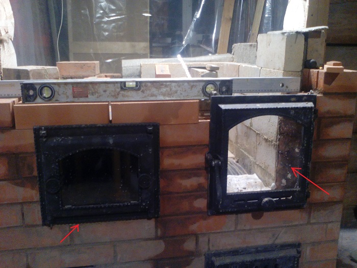

Клеить можно, конечно, только продумав все... Чтобы не ломать потом. |
Золотые слова! Спасибо.Посмотрел -увидел ошибку(красный кирпич в низу выхода типа "холодных" газов) в основании СШ.(А что ожидать ?Кузнецов-"Солин1"-"Солин2"+духовка выше )это я про модели в скейче-переделал. Кастрировал духовку-при нагревании(пилил болгаркой) сильно расширяется -зажимает диск.Охладил снегом -стукнул-откололась.Клеить топку буду завтра.Наверное .Футеровку решил отделить базальтовым картоном -не моментально будет нагреваться -но и остывать будет дольше.имхо.
ps
Владимир +100500, по поводу алмазного диска -действительно, по камню диск, "грызет"шамот супер!

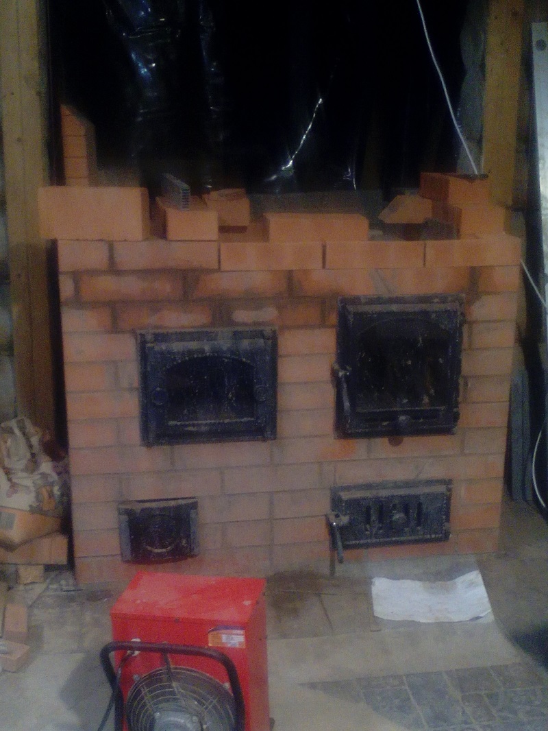

| Puff-taddy писал(а): |
| Был бы благодарен, если бы Вы также подсказали, где можно взять детальное описание порядовки (кладки) или другую информацию, касаемо ОВИК-2. C уважением. |
http://www.stove.ru/index.php?lng=&rs=107
Пафф, скачайте проект уважаемого Солина и порядно, можно прикинуть сколько и чего надо.Размеры дверок, как я очень надеюсь +-.
Шамота,предварительно, около 25-30 с учетом брака и резов.
Лично мы, выбрали немного другие размеры -пришлось, в декоративных целях, под дверцей духовки, проложить кирпичную полосу 2 см высотой.(это я у гуру Колчина подглядел) Благодаря этому верх дверки "совпал" со швом. У топливной дверцы, что бы не торчал шамот тычком, сделал скос красного."Супер контакт" "плывет" буквально пару минут- потом схватывается замечательно.

Добавлено:
Пт 11 Ноябрь 2016, 22:23
дверочку бы на 4 Г-образных пластины из нержи поставить... На резьбу в каркасе дверки, винты изнутри закручивать.
http://forum.stovemaster.ru/viewtopic.php?p=139306#139306
И обычно выводим наружные стенки у печки, а потом шамот клеим, оставляя зазор до внешних стенок.

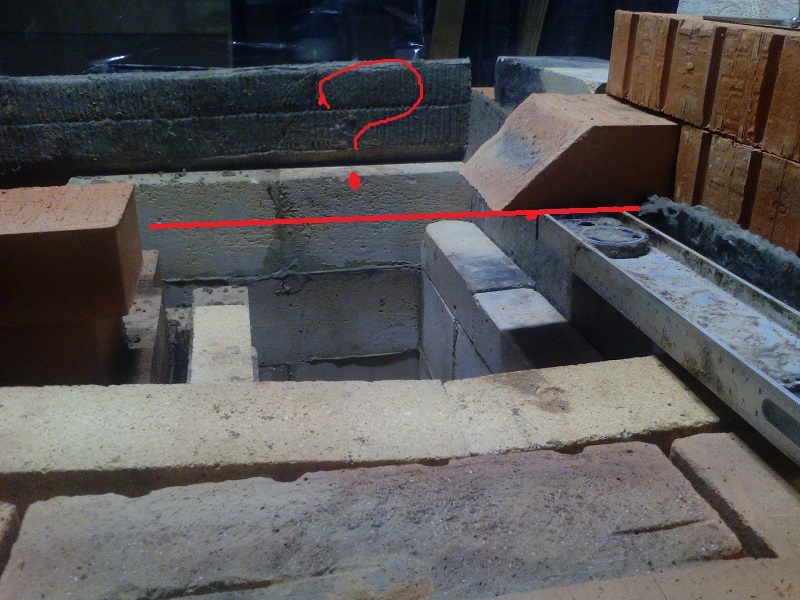

И обычно выводим наружные стенки у печки, а потом шамот клеим, |
Это да...намаялся:раствор падает, базальт сбивается.Владимир, в вашей модели, два шамотных кирпича над шамотом на ребро(след ряд -перекрытие колпака) встроены в красную кладку -как это сделать практически?Если не затруднит,подскажите, пожалуйста.
Про нержавейку думал, спасибо-но поставил на ленту+стальные заклепки.
Добавлено:
Пт 11 Ноябрь 2016, 23:46
очень просто - положить снизу базальтовый картон, а сверху спокойно ГПС положить и прижать красными кирпичами. Один кирпич внутри не даст трещин снаружи.
Снизу до шамота топки оставить зазор 5мм.

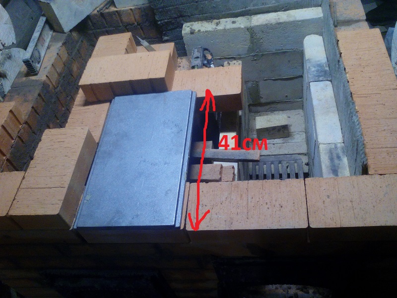

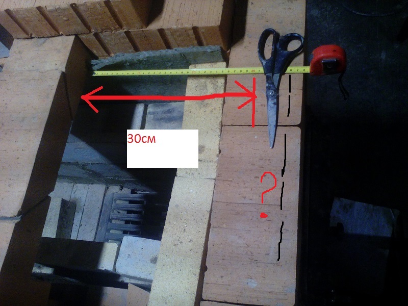

Вот, вопросец возник ...плита 41 см, место под нее 30 см.Есть варианты не резать плиту, а допустим, максимально выдвинуть ее к лицевой стороне печи.Т.е. выпилить углубление, максимально близко к краю кирпича?

Добавлено:
Вс 13 Ноябрь 2016, 19:46
я про это написал в самом начале - никому не советую делать эту печку. Это именно из-за плиты.
Хочешь, чтобы плита лопнула - ставь ее полностью на переднюю стенку. С одной стороны 600 градусов, с другой 20. Никакой чугун такого не выдержит.
Нужна узкая плита.
Константин СПб
Сообщения: 55
Добавлено:
Вс 13 Ноябрь 2016, 20:09
Да, плита маловата...а если, по красной линии ,скос под 45 сделать?
И Владимир вопрос по поводу прилегания плиты к кирпичной перевязке над топкой.плиту я понижаю-вывожу чуть ниже этого места, а что между ними прокладывать -базальтовый картон или еще есть варианты? Между плитой и кирпичем -дым валить будут ..

Добавлено:
Вс 13 Ноябрь 2016, 20:11
Нельзя красные кирпичи резать - всего 2 ряда и так.
Да и от шамота ничего не останется
А с выборкой в красных спереди потом плиту не вытащить для замены будет...
+100500, согласен.Ну до чего же не удобная плита...прибавлю куски плиты к кускам духовки и отолью "в граните" из этого, что нибудь..
