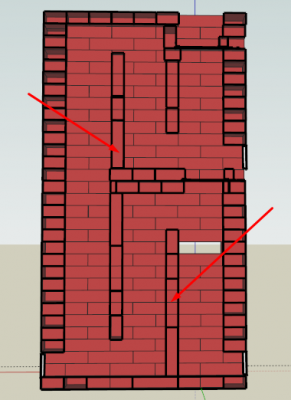

Тут на скорую руку "сляпал" проект, чтобы познакомиться программой, вот и решил используя его уточнить:
Если убрать перегородки, отмеченные красными стрелками, то уже будет колпаковый щиток? Или я ошибаюсь? Twisted Evil
 Размер файла:  29.11 КБ
 Просмотров:  1114 раз(а)
Сообщения: 2370
СообщениеДобавлено: Вс 24 Ноябрь 2013, 18:09 Ответить с цитатойВернуться к началу
Да, колпаковый щиток.

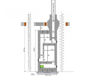

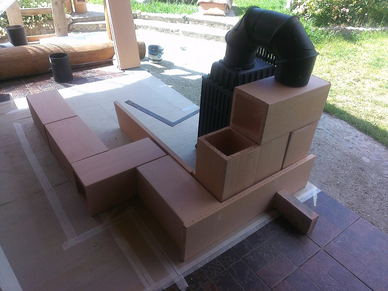

Для дачи (одноэтажный каркасный утепленный дом 6*6, предполагаются временные наезды в зимнее время с одной - двумя ночевками) планирую отопление в виде чугунной буржуйки в паре с кирпичным щитком. Предварительно печка Kratki (Польша) Koza К6. Мощность 9 - 11 квт. Щиток понравился, тот что на картинке (автору спасибо и думаю он будет не против).
Нужен совет по поводу высоты подключения буржуйки к щитку. У данной модели центр выхлопа на высоте 500 мм при диаметре 150 мм. Т.е. надо сместить место подключения чуть больше чем на 200 мм верх, или на три ряда кладки. Что лучше: просто дать от фундамента дополнительно три ряда сплошной кладки (поднять весь щиток вверх) или добавить три ряда на уровне 5 ряда. Хотя думаю возможны и другие варианты, например поднять весь щиток на шанцы.
Второй вопрос, связанный с первым: если подключение печки к щитку сделать симметрично относительно ширины щитка, не повлияет ли это на работу, в частности равномерность прогрева нижней части щитка. Может надо как то хитро изменить конструкцию нижней части щитка.
Такая постановка вопроса актуальна для многих, так как все рассмотренные в этой теме щитки предполагают подключение низкой кирпичной плиты, а у современных буржуек и печей - каминов он значительно выше.
Спасибо

Прочитала всю тему и совсем запуталась с тем на каком щитке остановить выбор....(((
Нужен щиток к печи Гуча лава (Guca lava) для отопления 40-метрового дома из двух комнат. Щиток - стена между двух комнат. Для постоянного проживания, примерно на 400 кирпичей. Подключение с широкой лицевой части. Посоветуйте пожалуйста что лучше выбрать из освещенных тут вариантов или еще какой-то вариант.

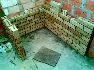

Вам не когда не приходила в голову мысль - Щиток на ребро облицевать в четверть./ 250 на 65 и 65мм. /
