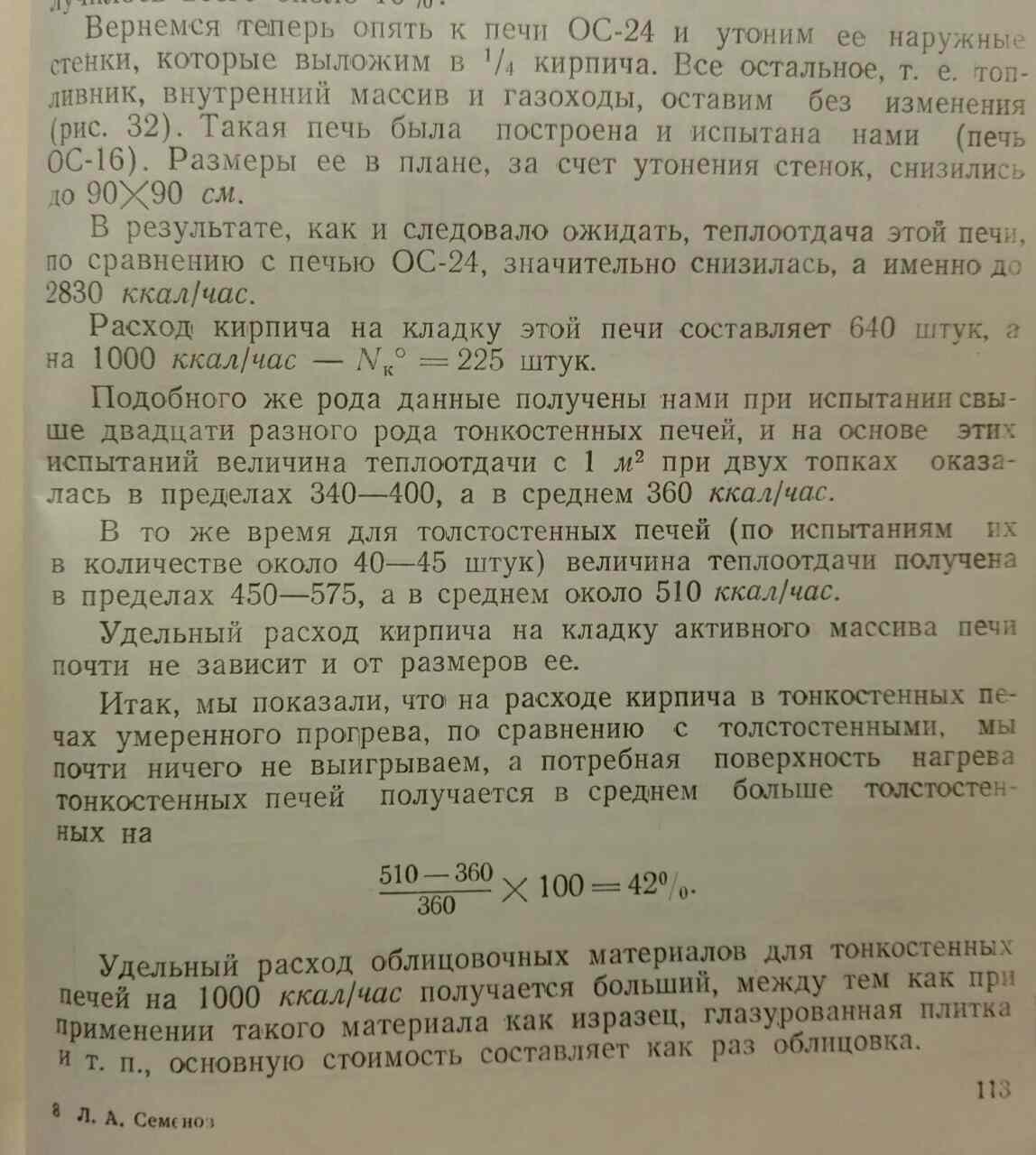

В альбомах госстроя была печь в ОС-24. Это стандартная в полкирпича печь 100х100 см при высоте 250 см. Часовая теплоотдача 4200 ккал/час при 890 шт. кирпича.
Не пересказывая, привожу полностью выдержку из книги Семенова
надеюсь его авторитет не вызывает у вас сомнений
Вывод, сделанный автором:
"Тонкостенные печи умеренного прогрева экономически нецелесообразны".

Сообщения: 10141
СообщениеДобавлено: Ср 28 Декабрь 2016, 21:43 Ответить с цитатойВернуться к началу
Dreamdavids писал(а):
Уже стало интересней тема.Селиванов за максимум выступает,я за усреднённое,а ЕВ Колчин за минимум... :
я выступаю не за минимум, а за разумный подход в проектирование печного отопления и самодостаточности
ведь даже на элементарном подсчете аккумулирующей массе встали в стопор
все в ваших руках, вы можете считать теплопотери помещения и по народному - 100 Вт/м2 площади при высоте потолка до 3 метров
или по простому - 1 кВт на 10 метров2
Но, если дом утеплен по всем нормам энергосбережения, то я больше чем уверен, что вы подберете печь гораздо больше, чем надо.
Посмотрите финские печи на "мыльном камне". Одна и та же печь 20 лет назад расчитывалась на помещение в 20 метров2, через 10 лет стала уже на 30 м2, а сейчас на все 50 м2. С печью ничего не изменилось, изменились требования к утеплению и теплоустойчивости помещений.

Евгений Викторович- расход топлива / вес в килограммах/ для печи ОС-16 и для печи ОС -24 -покажите.?

СообщениеДобавлено: Ср 28 Декабрь 2016, 22:02 Ответить с цитатойВернуться к началу
вот видите, очередной стопор ...
все очень просто
в то время испытания печей проводили строго по ГОСТ 3000-45
поэтому, думаю, вам не составит большого труда определить расход топлива в том и другом случае и именно в килограммах

СообщениеДобавлено: Ср 28 Декабрь 2016, 22:11 Ответить с цитатойВернуться к началу
Поэтому для двух разных печей - для нагревания стенки печи до ОДИНАКОВОЙ температуры - использовалось -разное колиство топлива. У вас хороший пример по финской печке. Так что - при хорошем утепление ОС-16 уделает ОС-24 , расходом -топлива. Финны при наличие леса -дрова считать умеют.

СообщениеДобавлено: Ср 28 Декабрь 2016, 22:21 Ответить с цитатойВернуться к началу
Вооот, уже подходим ближе.
Получаем, что при хорошем утепление дома и не надо ставить печь на 4 кВт/ч, а достаточно 2 кВт/час
Тогда зачем на комнату в 40 м2 ставят "шкаф" метр на метр, когда можно поставить "дровушка" на 2 .8 кВт/ч (?)
если по утеплению помещение теряет всего 2 Квт/ч в морозную пятидневку ...
