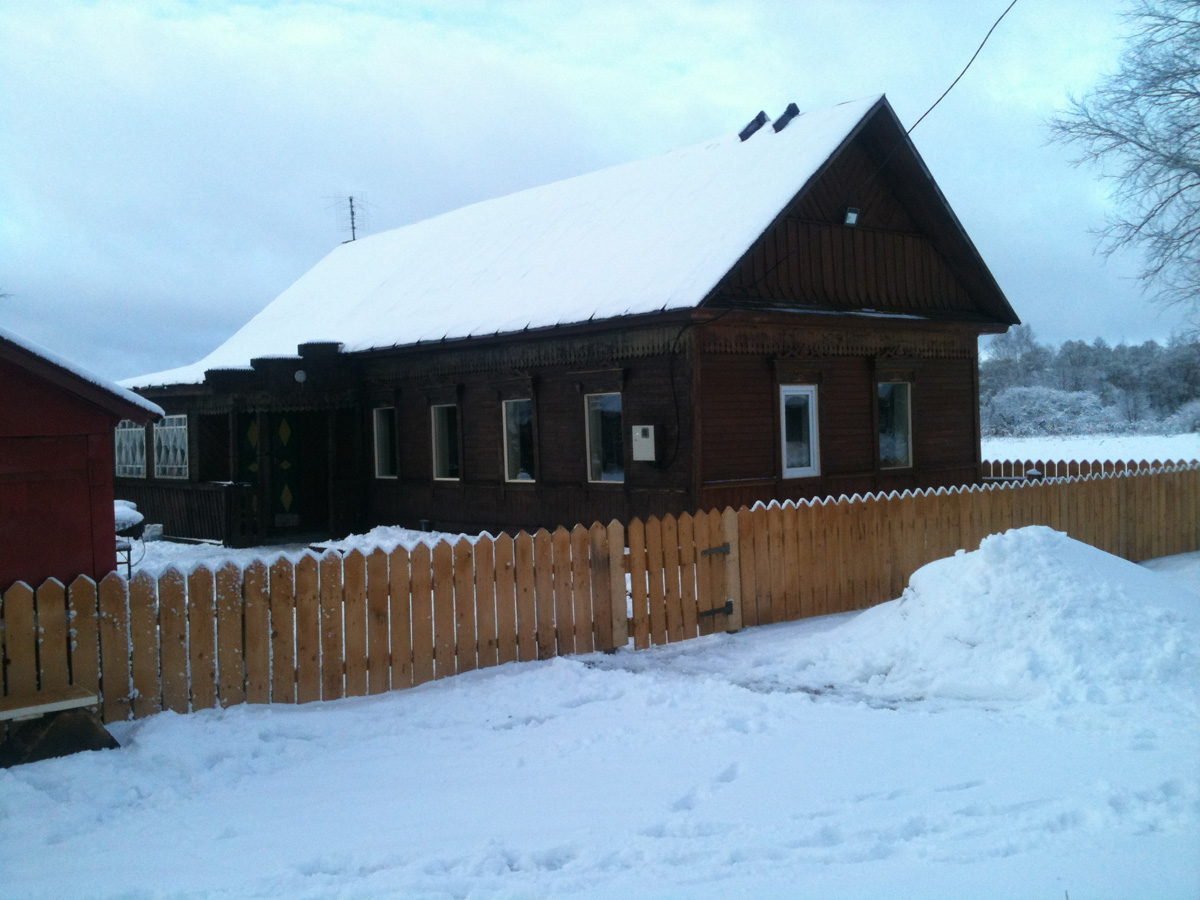

Вот домишко, который я реанимирую, старую печку разобрал, в радиусе 10 км от меня человека живого найти не просто, а уж печника и в 100 км не сыскать. Есть пару человек, которые берутся перекладывать грубки бабулькам, но как профи они под большим вопросом. Меня этот проект заинтересовал наглядностью и простотой воплощения, для меня он был понятен, а сейчас я запутался.

вам в такой домино и печку надо соответствующую, а то и две

Ну какой там домино, 50 квадратов при потолке 2.2. Поверх старых полов через утеплитель постелил новые, старые рамы выбросил, зачистил, обработал древесину, вставил тройной стеклопакет, стены и потолок внутри подшиваю, в общем утепляюсь как могу. Если бы еще и печурка, был бы счастлив.
Постоянно включенные два конвектора по 1.5 кВт. каждый дают приемлемую температуру внутри помещения, но ввергают в кому при оплате электроенергии.

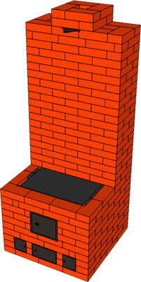

А нет ли у кого проектика вот такой по смыслу печурки,
Только с полноценным надежным нутром, размером 4.5 на 5 кирпичей.
Ищу что то такое за приемлемые деньги. Спасибо.

Ну, а кроме фотографии с улицы, План домишка имеется, хотя бы схематичный?
СообщениеДобавлено: Вт 10 Январь 2017, 16:01 Ответить с цитатойВернуться к началу
ну есть и что?

Да, спасибо, только я в силу своей ущербности по таким картинкам ни чего не понимаю. Вот в первом своем посте я там вставил ролик, ну по такому ролику я может что и построю, я хотел уточнить, оно работать будет долгосрочно и регулярно, или эта конструкция для эпизодических протопок, то есть на сколько она надежна с точки зрения профи. Спасибо.

ну ващето как строить собираетесь если даже тут не понятно? тут же как детские кубики, бери и лепи .Понятнго что это только замануха, в полноценном проекте должны быть и схемы, рисунки, разрезы, 3Д, описания , спецификации, максимум размеров и пр. главное что вы сможете всегда спросить у автора любой вопрос и уже во время строительства.Т.е. строить под присмотром. Smile

немного поясню, ситуация стандартная, дайте что-нибудь, всеравно что. Потом дверку можно перенести в другую сторону. Потом можно плиту влево щиток вправо. Потом можно тут поднять а тут ужать. Потом можно трубу влево, а прочистку вправо. Потом...
Дайте план, размеры и обсуждайте концепт. потом может и проект кто заваяет. 3 КВт на 50 квадрат небольшие потери,
