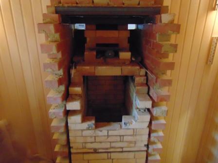

совмещение двух деталей под углом 45 гр.
соединение "в замок" предполагает более сложные врезки одной детали в другую
Под углом 30гр. ..получаем, что все плиты опираются на три стороны...если есть в перекрытии пятая плита...или третья (центральная), то она опирается на все 4 стороны.
Из опыта..обрушений ни разу не было...у коллег, кто перекрывал не в "замок" - были Surprised

СообщениеДобавлено: Вс 29 Январь 2017, 12:12 Ответить с цитатойВернуться к началу
ivgen77 писал(а):
лопнули значит плиты
обрушились во внутрь печи
заказчик предъявит
давайте разделим на два этапа ваши возмущения:
1 - лопнула плита и осталась на месте. Она никаких функций, кроме футеровки перекрытия огневого столба каменки не несет, поэтому и в треснутом состояние она будет выполнять свои функции, оставаясь на своем же месте. Если у вас лопнет кирпич в топке при футеровки на плашку Вы же не будете требовать разборки печи, как это делают ответственные эксперты в печном деле. При техническом обслуживание его легко можно заменить, не перебирая всю печь. Так и в случае с перекрышей. Если трещина будет критичной, то легко разобрать два-три верхних ряда и поменять плиту.
2 - плита лопнула и упала вниз. Это уже нарушение конструкции печи, требующих ее остановки и ремонта. Что бы этого не произошло и делается дополнительная подточка граней на плитах, например, под 45 гр. (в ус) В таком случае плита останется на своем месте и будет выполнять свою функцию. Дальнейший регламент по п.1
Любая печь, испытывая термические нагрузки, в той или иной степени подвержена движению -расширение материала и его сужение. Именно поэтому кирпич не склеивается на цементный или клеевой состав, а используется "подвижное" связующее. Арка или перекрытие над топкой может при своем движение выкрошить частично раствор из шва, но при этом все кирпичи будут на своем месте и никуда не упадут.
Александр Шалагин писал(а):
обрушений ни разу не было...у коллег кто перекрывал не в "замок" - были
Обрушения возможны если плита лопнет. Лопнет она по нескольким причинам - или она зажата на расширение или она перегревается локально или она нагружена точечно.
У меня в бане печь перекрыта без всяких дополнительных подточек граней и уже 6 сезонов работает исправно.
СообщениеДобавлено: Вс 29 Январь 2017, 12:43 Ответить с цитатойВернуться к началу
Замок - название кирпича в арке, который удерживает ее от обрушения. Замковый кирпич делается с подрезами и упирается в две стороны своими плоскостями. Может делаться без подреза и держаться на растворе с утолщением шва.
Замковый кирпич может стоять в ряду печной кладки на перекрытие небольших проемов. Однако, чаще делается выпуск с двух сторон и наращивается соединение кирпичной кладки на ряду в ус (под углом 45 гр.) Такой способ предотвращает кладку от разрушения швов в соединение лучше, чем замок, предварительно сделав в месте стыка температурный шов.
В вашем случае плиты перекрытия двумя сторонами лежат на основание и соединение ряда сращено в ус. Если бы вы закрывали отверстие со срезами с 4 сторон, то этот камень уже можно отнести к замковому.

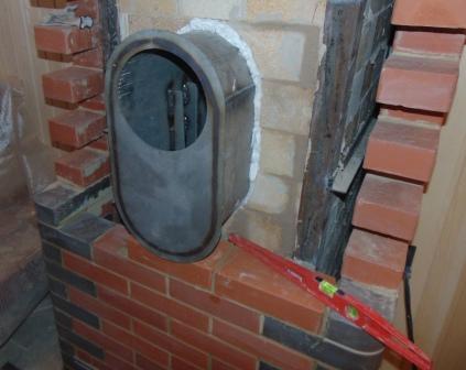

Вот здесь печник из Челябинска перекрылшамотный сердечник плитой ШБ96 и сверху водрузил ещё насадную трубу 5м высотой. Печь была периодичка заказчику не понравилось топить 6 часов и в парилке не поднимается выше 50гр. Переделал в печь с духовкой -следующее фото. После переделки в парилке температура 90гр. после протопки - 3часа. Шамотный сердечник планировалось частично переделать. А после "вскрытия" -пришлось полностью демонтировать шамотный сердечник.
Простите, не до конца понял взаимную связь событий.... Шамотная плита толщиной 75 мм не достаточно прогревалась, чтобы нагреть кирпичное перекрытие над ней?
СообщениеДобавлено: Пн 30 Январь 2017, 18:40 Ответить с цитатойВернуться к началу
Пропил плиты вдоль на 2-3 бруска снимает напряжение.Ни одна ещё не треснула за 3 или 4 года.
И их просто укладываю на сухую.Клеить не надо
Сообщения: 6830
СообщениеДобавлено: Пн 30 Январь 2017, 18:59 Ответить с цитатойВернуться к началу
Вся проблема в том что нельзя нагружать сверху перекрытие из шамотных плит. А в данном случае на этих шамотных плитах ещё сверху труба насадная стоит. Печь пару раз топили всего -а так бы плиты треснули бы от веса и нагрева и труба могла бы просто провалиться вниз в каменку. Представьте не армированную шамотную плиту размером 600х235 х75 мм и на ней стоит кирпичная труба весом около двух тонн и точечно давит на две такие плиты. А снизу эти плиты ещё нагреваются до 700гр и должны ещё расширяться в стороны но придавлены весом в 2 тонны. Второй Ваш вопрос -шамотная плита как раз достаточно нагревается и вместо кирпичного перекрытия стоит на ней труба весом в две тонны. Знание сопромата у печника наглухо отсутствует -просто сделано на авось.
И ещё заказчик принял решение переделать печь по другой причине -об этой он не знал. А по причине не нагревания парилки выше 60гр за 4 часа. И потому что ещё что после протопки в течении 6 часов -на камнях сажа не выгорает и летит в парилку.
