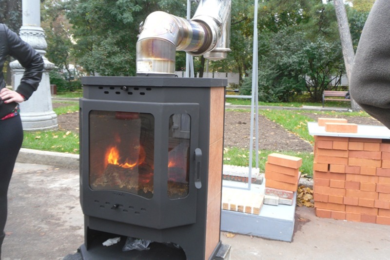

Little Beaver писал(а):
Почему хочется буржуйку со щитком? Дом планируется для проживания в сезон и наездами зимой. Поэтому хочется иметь конвекционную печь для быстрого прогрева и теплоаккумулятор.
Ну хорошо, буржуйка для быстрого прогрева воздуха в помещении вполне сгодится, но она не способна зарядить теплоаккумулятор достаточной ёмкости за приемлемое время, это утопия.
Конечно же, если к вашему щитку прицепить гипотетическую буржуйку мощностью 40-50кВт, то за 2,5-3ч возможно она таки зарядит, из замороженного состояния, ваш щиток до 60-75% его ёмкости, при этом, обеспечив в помещении банный климат.
Но буржуек такой мощности не делает промышленность, такой мощности делаются только футерованные печные топки, которые стоят довольно дорого, и они не предназначены для открытой установки, а только в конвекционно-теплоёмкие кожухи, но это уже совсем другой класс отопительных приборов, для новичка довольно сложный.
Вам ваш земляк подал правильную идею, делайте теплоёмкую печь в тандеме с любой буржуйкой, либо выбирайте хорошую(правильную) буржуйку и правильно её установите...

Вот Вас уже многие спрашивали,как быть вашему клиенту, т.е. тому у кого Вы установили гучу к 1,5 тонному щитку, например утром в субботу, когда в доме вроде бы ещё тепло, после вчерашней многочасовой протопки буржуйки, но топить то все равно же надо?
Вы сами представьте, вот затопили гучу в субботу утром, при температуре в помещении около20*С и через 30 минут получили баню, топить перестали, проветрили, ещё через полчаса-час, стало ощутимо холодать. Снова затопили гучу, через 30мин. баня, проветривание и так далее, по кругу...
Валентин Стрибук писал(а):
...Бавария с таким щитком из 350 кирпичей будет выполнять задуманное великолепно.
Только если без щитка, и при правильной установке.

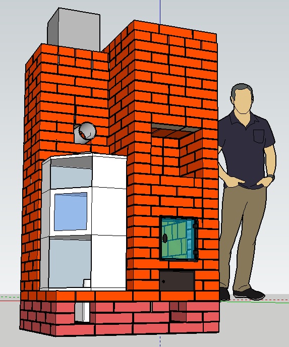

Топикстартер замечает! Smile И очень признателен Вам за конструктивные отзывы и за предложенный Вами вариант комбинации печи и буржуйки. Думал об этом, но не приходило в голову использовать угловую буржуйку. Буду тяжело и долго думать. Smile
Хотелось бы прояснить еще вопрос как соотнести мощность буржуйки и размер щитка. Усреднив информацию из разных источников, запомнил, что на каждый кВт мощности печи должно быть не более 40 кирпичей. Из этого и исходил ( ну может пожадничал немного). Не сообразил, что надо учесть КПД и затраты на конвекцию.
И еще вопрос по конструкции щитка. Какой щиток эффективнее: имеющий все кирпичи в наружной рубашке, или такой, с просмотра которого начали тему?
И повторю уже звучавший вопрос: как правильно распределить высоты первого и второго колпаков?

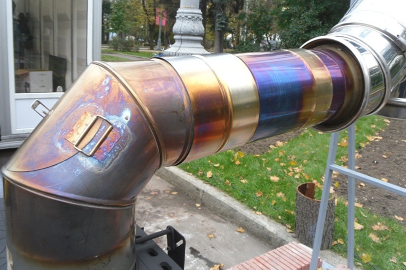

..Вы сами представьте, вот затопили гучу в субботу утром, при температуре в помещении около20*С и через 30 минут получили баню, топить перестали, проветрили, ещё через полчаса-час, стало ощутимо холодать. Снова затопили гучу, через 30мин. баня, проветривание и так далее, по кругу...
Цвета трубы на фото говорят о высокой температуре, больше 300, поэтому и греется щиток.
Чтобы не было описанного "Шура" "банного" процесса, рекомендую щиток-термоаккумулятор и именно этот, показанный мною выше. Верхний колпак греется чуть хуже, сейчас я бы сделал его в 7 рядов.
Чтобы оценить количество тепловой энергии, которую можно было бы получить за время топки буржуйки, и которой якобы можно было бы прогреть щиток печного типа весом 1500кг, совершенно не достаточно приводить фотографии посиневшего дымохода. Это дешевый маркетинговый трюк, рассчитанный на дилетантов.
Чтобы в чередной раз, не делать, мягко говоря, несерьезных заявлений, и если уж не верите данным производителей, проведите сами замеры температуры выхлопа у хоть одной, из тех к которым пристраивали щитки, буржуйки, составьте график и рассчитайте количество теплоты в выхлопе.

...фотографии посиневшего дымохода. Это дешевый маркетинговый трюк, рассчитанный на дилетантов.
... Shocked
Слова про процесс топки - это Ваши слова, я на них только сослался.
Почему я считаю, что металлические печи в принципе нельзя устанавливать без термоаккумулятора, (как вариант кирпичного), - подробно в моей теме на "форумхаузе": "Кирпичный аккумулятор тепла".
Замеры делал, видел 450 градусов, 720 градусов....
Вы предлагаете проделать работу по анализу выходных температур из различных металлических печей, чтобы оценить возможность изъять ещё немножечко тепла? Я уже прошёл на следующий так сказать результирующий этап, я уже снимаю существенно много тепла из "выхлопа" практически любых металлических печей в виде разогретой массы не менее тонны.
