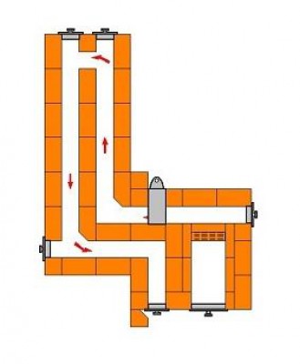

пока бы просто с дизайном определиться. Топочная дверка с фасада или сбоку, длина дров?
Док предложил такой вариант, только отзеркалить осталось

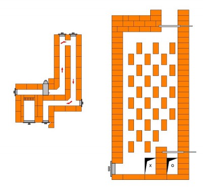

типа

Валер писал(а):
типа
а эта "типа" 40 квадратов отопит? Sad

СообщениеДобавлено: Пт 7 Апрель 2017, 07:34 Ответить с цитатойВернуться к началу
типа
А что не отопит? Вы, если что, сразу признавайтесь, отопит или не отопит. А то я все, что здесь мне выкладывают, планирую распечатать и деду отвезти как материал для изучения.
СообщениеДобавлено: Пт 7 Апрель 2017, 08:15 Ответить с цитатойВернуться к началу
IP возможно прав, топка мала, а может и нормально, надо ЗНАТь теплопотери вашего дома. Я и спрашивал про электроотопление, в принципе такая топка как на рисунке позволяет загрузить 5-6 кг дров, что даст 1,5-3 кВт/час при одно-двухразовой протопке. Но это просто схема. Повторюсь, не печник. Для себя пожалуйста, кому-то не рискну.
Так-что печатать не торопитесь,

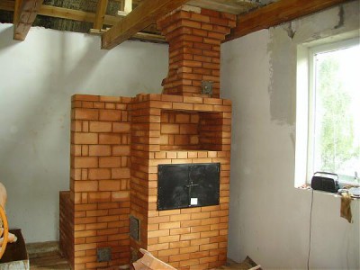

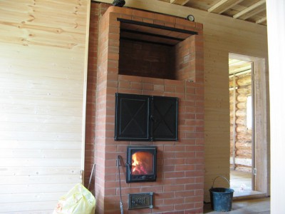

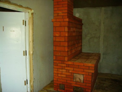

СообщениеДобавлено: Пт 7 Апрель 2017, 16:48 Ответить с цитатойВернуться к началу
Вот примерный вид щиток с лежанкой. И вот гляньте какую дверку на варочную камеру советовал IP. Помоему эти печи его работа. Только лежанку развернуть вдоль

СообщениеДобавлено: Пт 7 Апрель 2017, 17:46 Ответить с цитатойВернуться к началу
мне очень этот вариант понравился - аккуратно и не такая огромная как прочие.

СообщениеДобавлено: Пт 7 Апрель 2017, 21:37 Ответить с цитатойВернуться к началу
y:
там нет ничего лишнего. Лежанка -ваш рост,плита. Щиток наребро,как любят в Украине делать Smile осталось лишь топку с плитой повернуть так чтоб в кухне оказалась
