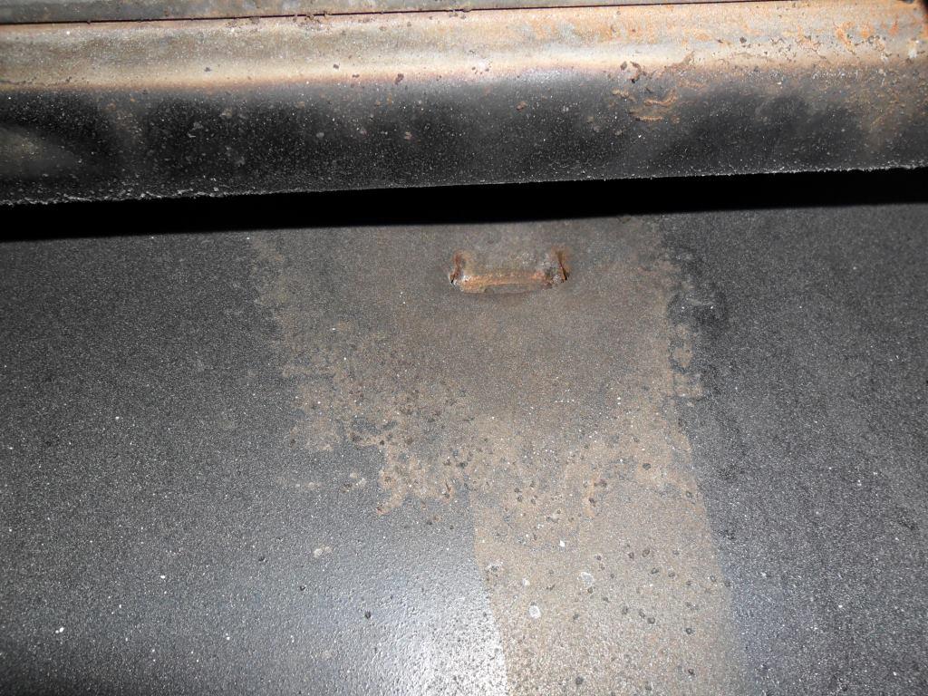

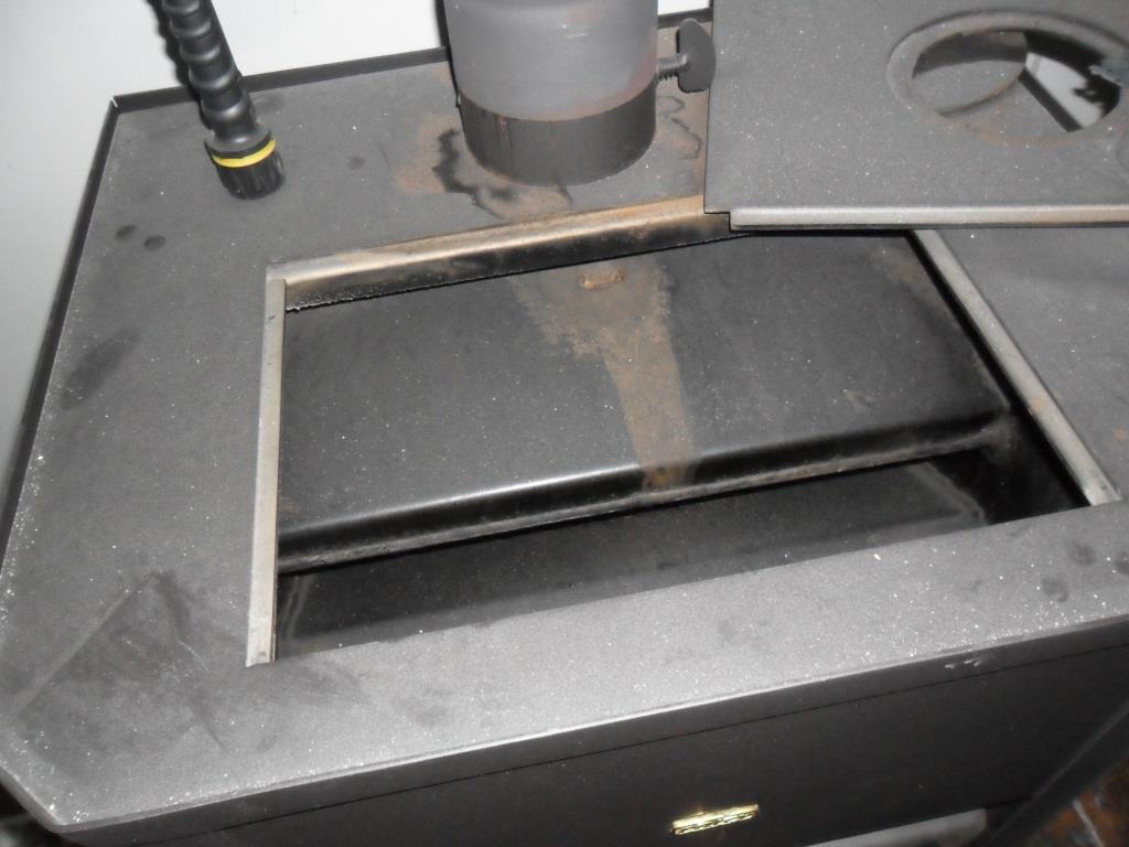

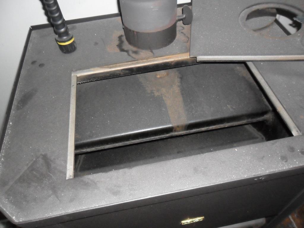

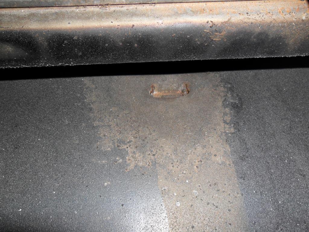

Всем привет, помогите понять, купил камин Prity wdw24, через неделю, лопнула водная рубашка, причем не наружу, как от избыточного давления, а разрыв вогнут внутрь, отчего это может случиться??? Я весь мозг сломал.

Фото
 Размер файла:  102.85 КБ
 Просмотров:  896 раз(а)
 Размер файла:  201.65 КБ
 Просмотров:  898 раз(а)
Сообщения: 6820
СообщениеДобавлено: Сб 8 Апрель 2017, 19:59 Ответить с цитатойВернуться к началу
seatug писал(а):
Да нет, все нормально целую неделю было, если бы вздулось я бы понимал от чего, а у меня вогнулось, аж металл разорвало, как будто молотком сверху ударили.................?????
Когда внутрь схлопывается -это от вакуума. Тромб где то всё таки был -насосы циркуляционные стоят ?
seatug писал(а):
...у меня вогнулось, аж металл разорвало, как будто молотком сверху ударили.................?????
Скорее всего, чп случилось от резкого и сильного снижения давления(ниже атмосферного) в системе, которое произошло из за добавления холодной воды.
Покажите схему вашей системы?

Я Вас понял, а как быть с тем..... всю неделю пока работал камин я жил один, джамшуты в гости не заходили, лом в трубу закинуть возможности нет- 2 колена, с этими изделиями я сталкиваюсь с 2008 года и они только взрывались с выгибом наружу, скоро приложу фото. Я пытаюсь понять, что привело к результату на фото выше.
