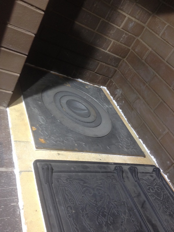

Врезали в шамот литье посадили через каолин вату заложили 80 кг камня профирит в закрытую каменку. При первом запуске настил подымливал немного щели в кольцах замазали герметиком высокотемпературным . Сверху на плиту накидали немного камня кг 30-40 прикрыли немного жесткое излучение с метала . На днях будем тестировать с градусником и с хорошими дровами в первый раз больше двух закаладок не решились делать так как много было воды в ней после зимы. Камни пока верх в саже но в районе перевала края выгорели . Как говориться ждемс полной отделки результат скину быть или не быть этому чудо агрегату .

Я правильно понял, я ты пропустил пламя между перекрытием и варочным настилом в широком канале 6 см и на верх закладки. Выход внизу в трубу. Вверху прямой ход.
По проекту вроде хотел по другому.
Добавлено:
Вт 20 Июнь 2017, 10:51
Общие понимание что по факту получилось как на обращенке . Между плитами перекрытия топки типа ПодЪ и чугунным настилом буфер некий расстояния примерно 18-21 см по этому и поднято высоко( 15-16 ряд ) в отличие от печи рамунаса . Небольшая сложность возникла в перекрытие настила и дверки для пара ,по уму там должен быть единый общий настил который перекрывает всю площадь квадрата ниши чтобы не было подсоса щелей герметичность надо добиваться короче . Надо заказывать у токарей кузнецов или как мы колхозить по месту .Саму горелку расширили до 10 см так как при открывании дверки при закладки дров шел выброс немного дыма . После регулировки и небольшой протопки на открытой ЗЛХ дым протягивает и через колпак щитка думаю и камни нагреются

У тебя под сводом каменки, на пути движения газов, еще и перемычка, которая будет тормозить газы и направлять их вниз, минуя закладку ...
Добавлено:
Вт 20 Июнь 2017, 11:47
Полностью с вами согласен самое слабое и теплонапреженное место в печи пока там стоит плита из немецкого шамота 4 см будет работать думать над этим узлом
Сообщения: 6706
Добавлено:
Вт 20 Июнь 2017, 12:28
| Безумный Печник писал(а): |
| Общие понимание что по факту получилось как на обращенке . Между плитами перекрытия топки типа ПодЪ и чугунным настилом буфер некий расстояния примерно 18-21 см по этому и поднято высоко( 15-16 ряд ) в отличие от печи рамунаса . Небольшая сложность возникла в перекрытие настила и дверки для пара ,по уму там должен быть единый общий настил который перекрывает всю площадь квадрата ниши чтобы не было подсоса щелей герметичность надо добиваться короче . Надо заказывать у токарей кузнецов или как мы колхозить по месту .Саму горелку расширили до 10 см так как при открывании дверки при закладки дров шел выброс немного дыма . После регулировки и небольшой протопки на открытой ЗЛХ дым протягивает и через колпак щитка думаю и камни нагреются |
Плита и дверка снимают много тепла в дымовых газов идущих в каменку -камни трудновато будет прожечь от сажи и из-за этих теплопотерь и в топке не будет создаваться достаточно высокой температуры сжигания. Нужно создать условия в топке такие -чтобы в конце протопки дымовые газы выходили из топки с температурой не меньше 600гр. - для выжигания сажи на камнях. Ведь сразу же за перевалом падение температуры резкое градусов на 200 падение а внижней части каменной закладки и на 300гр падение. Сажа не выгорит.
