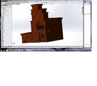

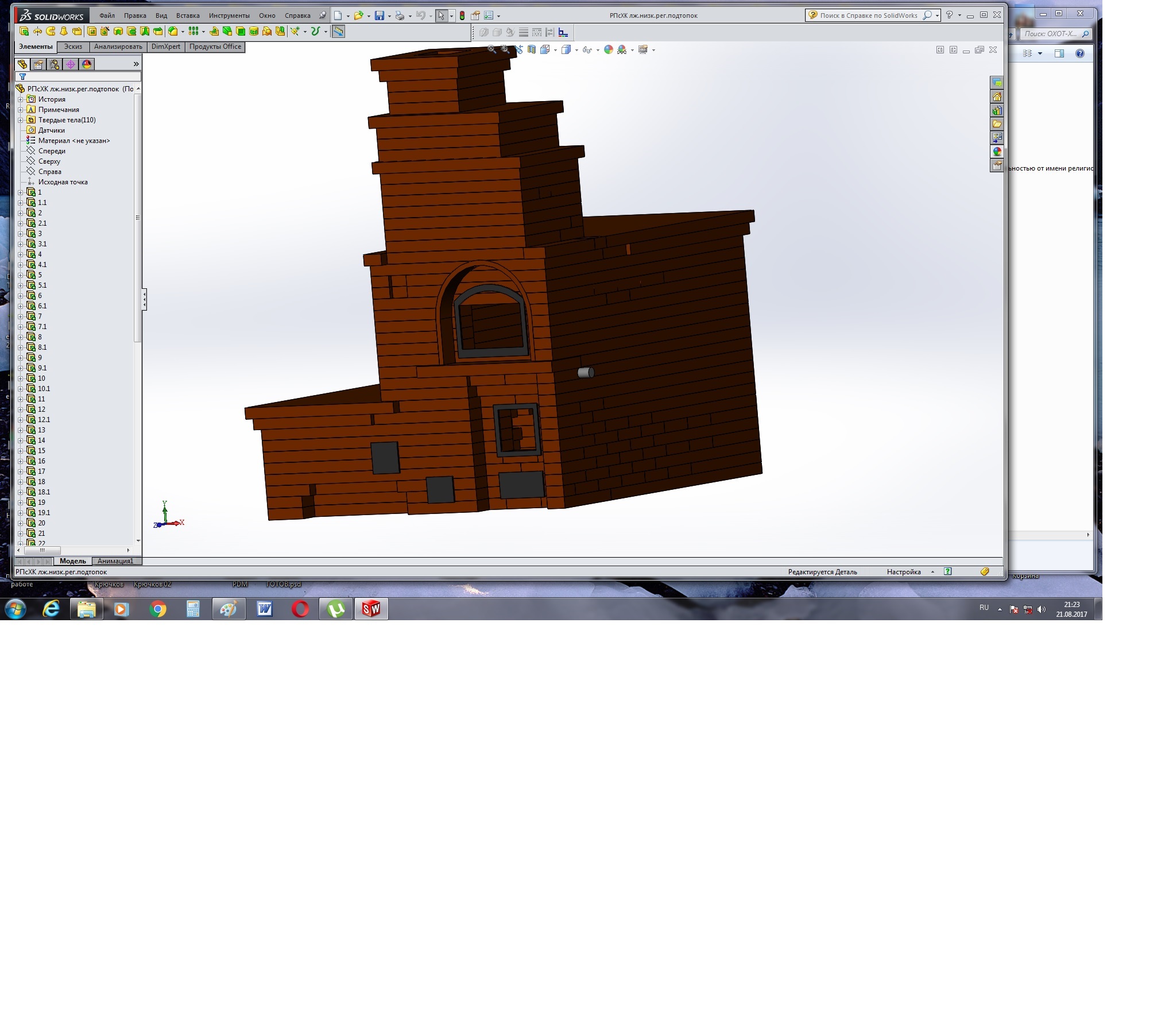

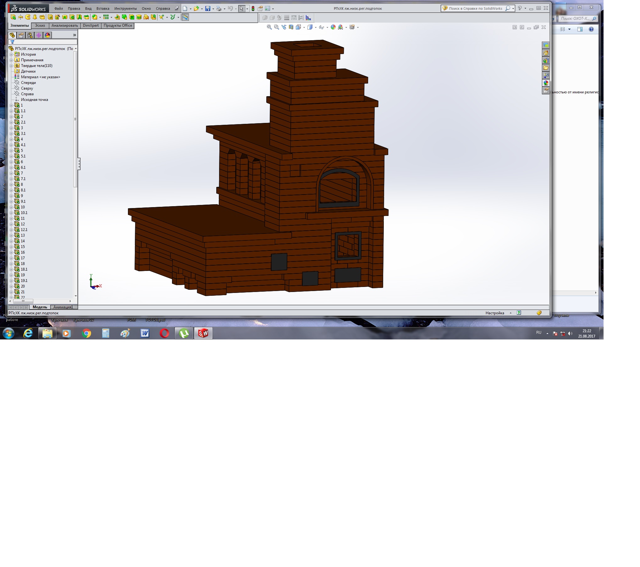

Сообщения: 6008
СообщениеДобавлено: Вт 22 Август 2017, 17:22 Ответить с цитатойВернуться к началу
Confused не? Very Happy
 Размер файла:  399.49 КБ
 Просмотров:  691 раз(а)
Балки пока не рисовал... с ними ТД подвинется право.

AleksDk52
Зарегистрирован: Пн 28 Август 2017, 00:12
Регион: Архангельская область
СообщениеДобавлено: Пн 28 Август 2017, 01:47 Ответить с цитатойВернуться к началу
C такой печью и водяным отоплением будете мучаться.
