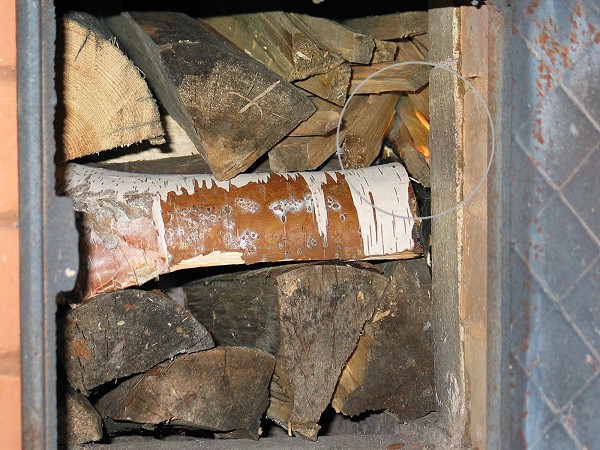

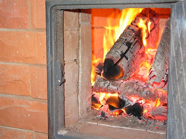

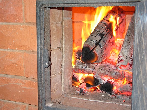

ну дальше немного не по тексту ..
а конкретнее, как я делаю закладку в топку и поджег горючего топлива ..
дрова укладываются по схеме: три-четыре полена на колосник, два-три сбоку и рядом растопка
На втором фото (спустя 30 минут) видим, что нижний ряд топлива только "зашелся".
Дополнение: на испытаниях печь с большим топлиником на низ укладывалось четыря ряда дров, а сверху растопка. Результаты газового анализа http://forum.stovemaster.ru/viewtopic.php?p=34324#34324
Время горения закладки увеличивается почти в двое, при снижение температуры в отходящих ДГ.
закладка дров в топку "колодой" и розжиг с угла сверху
 Размер файла:  103.41 КБ
 Просмотров:  1627 раз(а)
через 30 минут после розжига
 Размер файла:  97.69 КБ
 Просмотров:  1551 раз(а)

Францыч
Сообщения: 558
СообщениеДобавлено: Пн 11 Июнь 2007, 20:13 Ответить с цитатойВернуться к началу
Ну, Женя, это ж какая топка? Я вдвое меньше закладываю - может ошибаюсь?
Сообщения: 10147
СообщениеДобавлено: Пн 11 Июнь 2007, 20:20 Ответить с цитатойВернуться к началу
топка 40х40 см на стандартной дверце ДТ4 (250х270 см) - 10 полешек
Францыч
Сообщения: 558
СообщениеДобавлено: Пн 11 Июнь 2007, 21:02 Ответить с цитатойВернуться к началу
И че - тянет нормально? Тогда я не так делаю.... Я в такую топку кладу в два раза меньше....

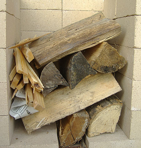

Сообщения: 10147
СообщениеДобавлено: Пн 31 Декабрь 2007, 13:09 Ответить с цитатойВернуться к началу
второе фото - через 30 минут
Вот для наглядности
Укладка топлива в топочное пространство при первом запуске

СообщениеДобавлено: Пн 31 Декабрь 2007, 13:25 Ответить с цитатойВернуться к началу
Считается что сверху лучше ? Сухие видимо так лучше. Вот сырые, как любят некоторые заказчики Very Happy ?, только снизу, ведь так они просушиваются.
Васильев Илья
Сообщения: 256
СообщениеДобавлено: Вт 1 Январь 2008, 20:23 Ответить с цитатойВернуться к началу
Такой вот способ есть: на колосник - газета, потом сухие щепки, сверху дрова, дверь топки закрываем, газету в поддувало и ее поджигаем (сам так делаю)
Ubi Victoria, ibi Concordia.
СообщениеДобавлено: Вт 1 Январь 2008, 23:10 Ответить с цитатойВернуться к началу
Думаю, что верхний розжиг лучше по простой причине: Постепенное возгорание дров, не даёт резкого перепада температуры в холодной печи. Пока все дрова разгорятся печка немного прогреется.
А сырые дрова, хоть снизу, хоть сверху, все равно нормально не горят.
СообщениеДобавлено: Сб 5 Январь 2008, 20:34 Ответить с цитатойВернуться к началу
Попробовал затопить печь сверху. Результат положительный. Правда-век живи-век учись ! Разгорается постепенно, холодные дрова не охлаждают газы, так как они внизу. Нет резкого перегрева топки. Ну и всё такое. Начальное дымление на минимуме. Единственное я заматываю сухие щепки, растопку газетой. И кладу этот пучёк сверху.

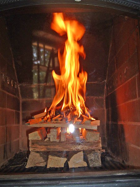

wprilepski
Сообщения: 196
Регион: прага
СообщениеДобавлено: Вс 6 Январь 2008, 12:31 Ответить с цитатойВернуться к началу
вот так то же
 Размер файла:  46.89 КБ
 Просмотров:  1217 раз(а)
Михаил Маркин
Сообщения: 606
Регион: Владимир
СообщениеДобавлено: Вс 6 Январь 2008, 17:17 Ответить с цитатойВернуться к началу
wprilepski - скажите, это топка чего? - камин, печь? по бокам топки дырочки? или....
Топка из шамота .Печь финского типа.Боковые отверстия-привод вторичного воздуха.

Сообщения: 10147
СообщениеДобавлено: Чт 7 Май 2009, 13:20 Ответить с цитатойВернуться к началу
т.е сверху зажгли "фитиль", который прогорая опустился до колосника?
по колодцу уложенных дров и началось горение топлива снизу?
надо бы чтоб колодец горел с верхних поленьев..
СообщениеДобавлено: Чт 7 Май 2009, 22:34 Ответить с цитатойВернуться к началу
По опыту могу сказать, что закладка очень хорошо разгорается сверху. Если дрова сухие. Это давно описано в литературе. При подготовке к обучению печников был удивлён, что это давно известный способ. Вот когда сырые, то похуже горит. Скорее лучше снизу растапливать, что бы просушить хоь неного верхние полешки.

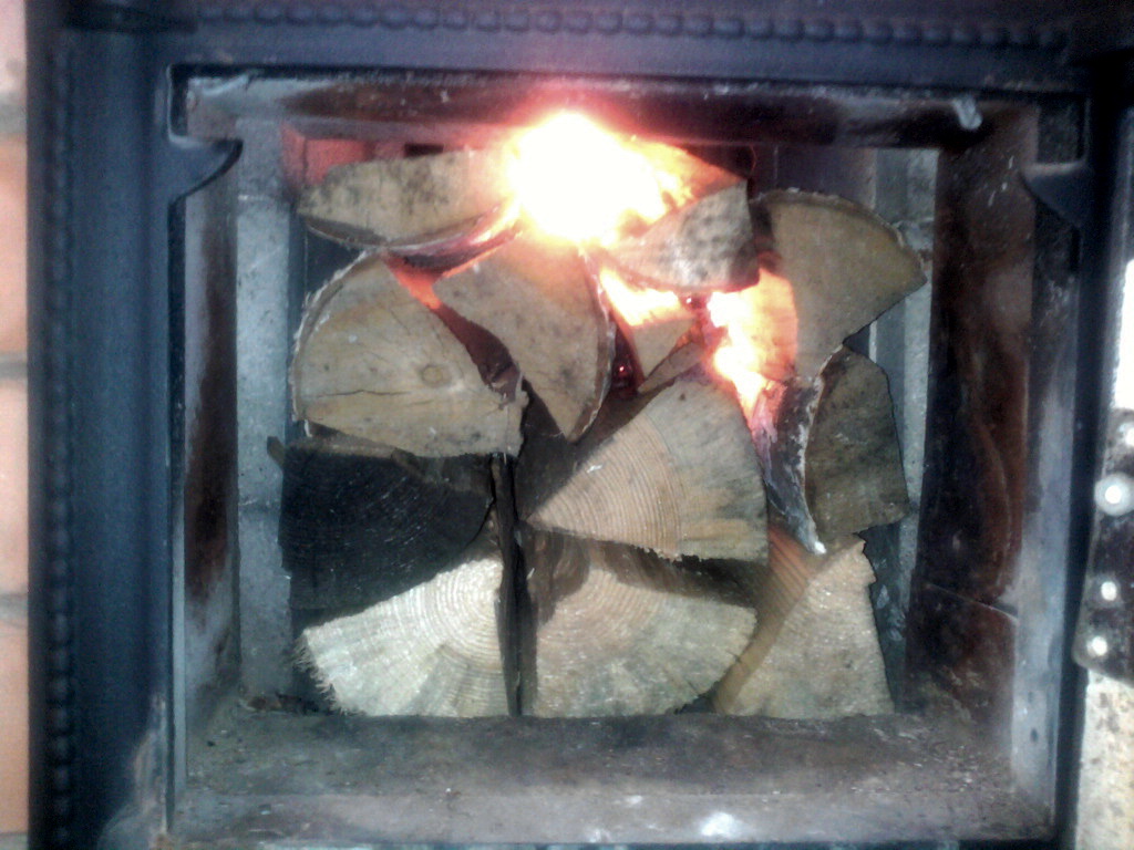

СообщениеДобавлено: Вт 16 Ноябрь 2010, 09:30 Ответить с цитатойВернуться к началу
я все же вот так "запаляю" (фото с мобильника)
оптимально по времени, энергии и чистоте горения
Закладка топлива в печь

СообщениеДобавлено: Вт 16 Ноябрь 2010, 19:16 Ответить с цитатойВернуться к началу
уже начали делать котлы на дрвах вертикального горения.ятак и не понял принцип.верхнее горение хорощая вещь. шевели народ кочегой. ведь керосиновая лампа так работает с верхним горением. идею губит подача воздужа снизу- с клосников. а давай сбоку придумаем подачу. и сверху давай думать. щевели народ мыслями- скоро вто мы вступим вооруженные кочергой. газ подорожает
СообщениеДобавлено: Вт 16 Ноябрь 2010, 19:51 Ответить с цитатойВернуться к началу
Верхний розжиг, это как раз для колпаковых печей с подачей ВВ.
Попытался разжеч свою печь сверху, не получилось, очень медленно и неохотно. По моему из за того что в моей печи нет подачи ВВ, хоть и есть СШ.
Сообщения: 10147
СообщениеДобавлено: Вт 16 Ноябрь 2010, 20:41 Ответить с цитатойВернуться к началу
Если нет подачи ВВ, то и укладывать плотно дрова не рекомендуется.
СообщениеДобавлено: Вт 16 Ноябрь 2010, 23:48 Ответить с цитатойВернуться к началу
Проверял разницы не заметил. Колпаковая или иная печь. Сверху поджигаешь, а воздух то через поленья идёт и через колосники. Какая ж разница то???
Просто воздуху или тяги не хватает или поленья плотно уложены. В общем не хватает воздуха. А если подать на верх закладки то конечно и плотная закладка на поду легче разгориться. В общем дело то в печнике...
