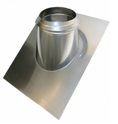

коллеги,столкнулся первый раз с так наз. цементно-песчаной черепицей, просто как камень и как закрепить мастер-флеш ума не приложу. Слышал есть какая то липкая лента с двух сторон,подсунув под низ все приклеивается и герметизирунтся и без саморезов. Sad
Игорь 2
Сообщения: 1006
СообщениеДобавлено: Чт 31 Август 2017, 22:47 Ответить с цитатойВернуться к началу
Не поможет Вам лента. нужен вот такой узел с доборным листом под конёк
 Размер файла:  53.56 КБ
 Просмотров:  606 раз(а)
СообщениеДобавлено: Пт 1 Сентябрь 2017, 06:18 Ответить с цитатойВернуться к началу
и как этот узел крепить к кровле? алмазным сверлом насверлить? Sad

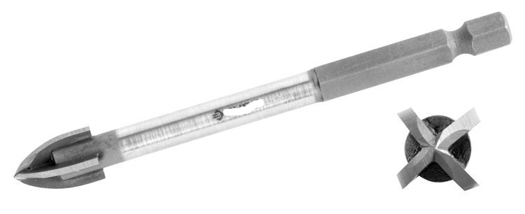

СообщениеДобавлено: Пт 1 Сентябрь 2017, 07:50 Ответить с цитатойВернуться к началу
Есть свёрла по керамике. Я сверлил таким и ставил дюбеля. Сверлится на ура без удара.
 Размер файла:  36.25 КБ
 Просмотров:  605 раз(а)
СообщениеДобавлено: Пт 1 Сентябрь 2017, 19:34 Ответить с цитатойВернуться к началу
Чесговоря даже не знал про такие сверла. Спасибо. Буду искать. Пригодится. А то сверлил обычным по бетону,замудохался.
СообщениеДобавлено: Пт 1 Сентябрь 2017, 19:44 Ответить с цитатойВернуться к началу
свёрла по стеклу не пробовал?
