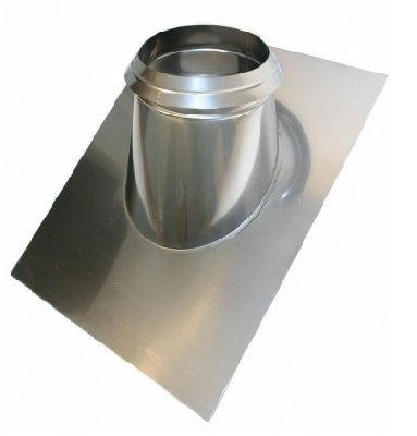

СообщениеДобавлено: Чт 31 Август 2017, 22:47 Ответить с цитатойВернуться к началу
Не поможет Вам лента. нужен вот такой узел с доборным листом под конёк
 Размер файла:  53.56 КБ

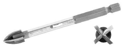

СообщениеДобавлено: Пт 1 Сентябрь 2017, 06:18 Ответить с цитатойВернуться к началу
и как этот узел крепить к кровле? алмазным сверлом насверлить? Sad
Игорь 2
Сообщения: 1006
СообщениеДобавлено: Пт 1 Сентябрь 2017, 07:50 Ответить с цитатойВернуться к началу
Есть свёрла по керамике. Я сверлил таким и ставил дюбеля. Сверлится на ура без удара.
 Размер файла:  36.25 КБ
 Просмотров:  579 раз(а)
СообщениеДобавлено: Пт 1 Сентябрь 2017, 19:34 Ответить с цитатойВернуться к началу
Чесговоря даже не знал про такие сверла. Спасибо. Буду искать. Пригодится. А то сверлил обычным по бетону,замудохался.

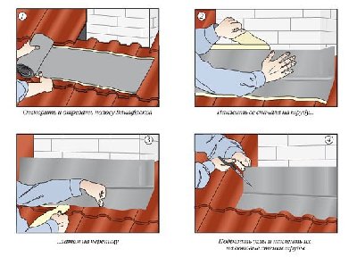

коллеги,столкнулся первый раз с так наз. цементно-песчаной черепицей, просто как камень и как закрепить мастер-флеш ума не приложу. Слышал есть какая то липкая лента с двух сторон,подсунув под низ все приклеивается и герметизирунтся и без саморезов. Sad
Да, есть такаяSurprised...часто приходится клеить.

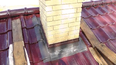

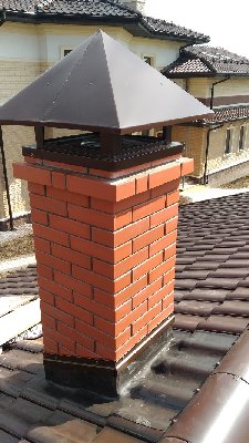

Фото прилагаю, только для кирпичной трубы...может кому пригодится.
Фартук для кирпичной трубы
 Размер файла:  49.04 КБ
 Просмотров:  650 раз(а)
 Размер файла:  256.67 КБ
 Просмотров:  645 раз(а)
 Размер файла:  208.83 КБ
 Просмотров:  600 раз(а)

СообщениеДобавлено: Пт 1 Сентябрь 2017, 20:59 Ответить с цитатойВернуться к началу
Александр, приветствую! А греть не надо эту ленту.

СообщениеДобавлено: Пт 1 Сентябрь 2017, 23:00 Ответить с цитатойВернуться к началу
Выдру принципиально не делаете?
СообщениеДобавлено: Сб 2 Сентябрь 2017, 06:29 Ответить с цитатойВернуться к началу
Саша спасибо.
Мое мнение по выдре. Если делать просто выдру то как ни примыкай к трубе кровлю под выдрой вода вследствие поверхностного натяжения жидкости и ветром все равно попадает под выдру. Хоть и не полным потоком. Всеравно приходится применять какие то полоски жести или еще чего. Тогда какой смысл в выдре?. Чисто эстетический. А вот помудохаться над ней на высоте и в неудобице приходится много.

СообщениеДобавлено: Сб 2 Сентябрь 2017, 21:02 Ответить с цитатойВернуться к началу
Привет, Сергей, ленту греть не нужно, если на улице не ниже +15 ...если ниже нужно греть черепицу, да и сама лента должна быть теплая.
