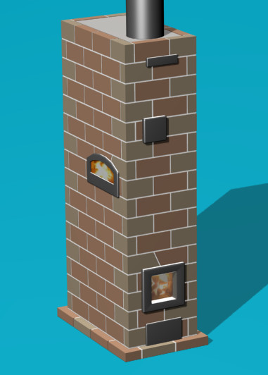

Добрый день уважаемые форумчане...
Хочу собрать печку, комната где то 20 квадратов. По функционалу подходит ПТО-2500. Проживать планирую постоянно. Вот сейчас вопрос в том, что футеровать только топку или сделать полностью двухконутрную печь?
Есть может кто нибудь поделиться готовой порядовкой именно двухконутрной версии? Понимаю все просто, но как неофит, все таки люблю когда все нарисовано...

Попилить все кирпичи по вдоль на пополам. А всесто отпиленных частей кирпича -поставить шамот такой же толщины на ребро -вот и будет "легким движением руки" -двухконтурная . Всего лишь немного мозги включить.

| Селиван Виктор писал(а): |
| Попилить все кирпичи по вдоль на пополам... |
А почему бы тогда и красный на ребро не поставить?
И к тому же на фотке ПТО-2800 . Она 2.5х3 , а ПТО-2500 это 2х3.5 кирпича.

| Vladimir-spb писал(а): |
А почему бы тогда и красный на ребро не поставить? |
Так ширину печи не проблема сделать 2.5 ... Просто есть ли смысл делать полностью двухконтурную или достаточно только топливник зафутеровать?

| kiranananda писал(а): |
| Просто есть ли смысл делать полностью двухконтурную или достаточно только топливник зафутеровать? |
На мой взгляд имеет смысл футеровать только топливник. В основном конвективном массиве и красный прекрасно справится с теми температурами , что там есть
На мой взгляд имеет смысл футеровать только топливник. В основном конвективном массиве и красный прекрасно справится с теми температурами , что там есть |
Топливник можно красным на ребро футеровать? Как на долго такого решения хватает? В принципе раз а 10 лет поменять пару кирпичиков не проблема... Начитался страшилок про шамот блин... ))
И к тому же на фотке ПТО-2800 . Она 2.5х3 , а ПТО-2500 это 2х3.5 кирпича. |
Да верно -два слоя на ребро. Снаружи красный,внутри шамот и оштукатурить. И характеристики печи те же сохранятся. Даже улучшатся. Не будет локальных перегревов на поверхности печи из-за расширений кирпичей на плашку. А если надо товарный вид,кирпич с лицевой стороной -то пилить по вдоль на пополам.

Вообщем то для себя конструкцию вижу такой.
Печка 2.5х3.5, топка весь нижний ярус футерованная шамотом, далее переход уже в колпаки или каналы, но хотелсь бы мне как фото, что бы печь так и оставалась в этих размерах, а не заужалась до 2х3.5. Не ясно как выполнить узел, что после топки идет, на уголки что ли кирпич выкладывать? Второй ярус печи уже можно не футеровать...
Хм, только что пересчитал на фото 2.5х3 , забавно. Ну в целом длинна не так имеет значения, там как раз вариант на 2.5 киловатта я думаю, что мне и нужно, если печь будет поуже это даже лучше, а то все проходы и так загораживает )

Есть вариант. Двух-контурная печь, с облицовкой на ребро, хлебную камеру можно не делать.

Шура спасибо! Но мне бы что нить попроще бы для дилетантов . Это я так понимаю полностью двухконтурная печь на ребро. А вот как на картинке сверху ничего нет подобного?

Шура, да в начале спрашивал полностью двухконтурную, ваш вариант почти подходит, извиняюсь за каламбур мыслей. Вот еще просто доп. вопросик, если сделать как на картинке вверху но низ футерован, а верх такой же ширины без футеровки. Фундамент делаем под печь 2.5х3.5... Щас вопрос выбора, хочу поглядеть сравнить понять что именно нужно...

| ...если сделать как на картинке вверху но низ футерован, а верх такой же ширины без футеровки... |
Можно и так, но это не лучший вариант, и делать сложнее....
