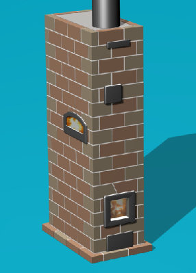

Добрый день уважаемые форумчане...
Хочу собрать печку, комната где то 20 квадратов. По функционалу подходит ПТО-2500. Проживать планирую постоянно. Вот сейчас вопрос в том, что футеровать только топку или сделать полностью двухконутрную печь?
Есть может кто нибудь поделиться готовой порядовкой именно двухконутрной версии? Понимаю все просто, но как неофит, все таки люблю когда все нарисовано... Smile
 Размер файла:  89.76 КБ
 Просмотров:  723 раз(а)

Попилить все кирпичи по вдоль на пополам. А всесто отпиленных частей кирпича -поставить шамот такой же толщины на ребро -вот и будет "легким движением руки" -двухконтурная . Всего лишь немного мозги включить.

А почему бы тогда и красный на ребро не поставить?
И к тому же на фотке ПТО-2800 . Она 2.5х3 , а ПТО-2500 это 2х3.5 кирпича.

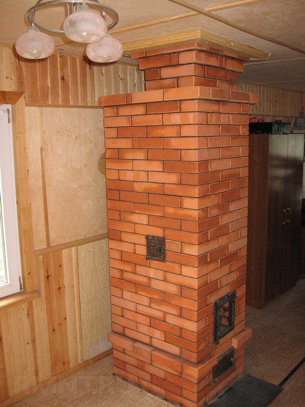

Вообщем то для себя конструкцию вижу такой.
Печка 2.5х3.5, топка весь нижний ярус футерованная шамотом, далее переход уже в колпаки или каналы, но хотелсь бы мне как фото, что бы печь так и оставалась в этих размерах, а не заужалась до 2х3.5. Не ясно как выполнить узел, что после топки идет, на уголки что ли кирпич выкладывать? Второй ярус печи уже можно не футеровать...
Хм, только что пересчитал на фото 2.5х3 Smile, забавно. Ну в целом длинна не так имеет значения, там как раз вариант на 2.5 киловатта я думаю, что мне и нужно, если печь будет поуже это даже лучше, а то все проходы и так загораживает )

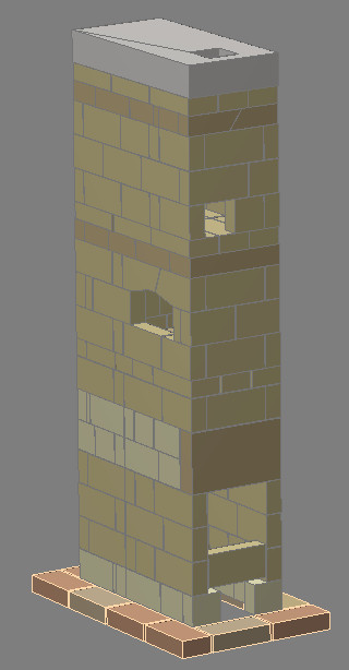

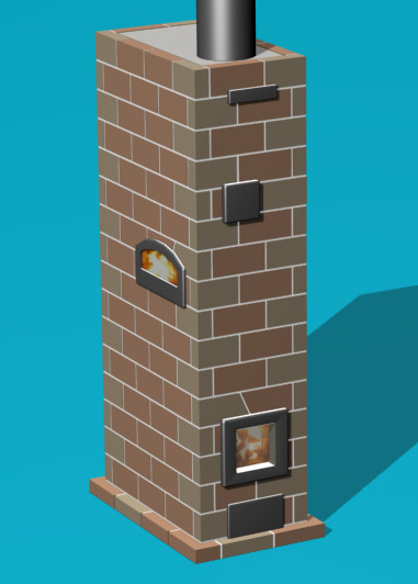

Есть вариант. Двух-контурная печь, с облицовкой на ребро, хлебную камеру можно не делать.
 Размер файла:  34.23 КБ
 Просмотров:  607 раз(а)
 Размер файла:  36.75 КБ
 Просмотров:  356 раз(а)

Шура спасибо! Но мне бы что нить попроще бы для дилетантов Smile. Это я так понимаю полностью двухконтурная печь на ребро. А вот как на картинке сверху ничего нет подобного?

Шура, да в начале спрашивал полностью двухконтурную, ваш вариант почти подходит, извиняюсь за каламбур мыслей. Вот еще просто доп. вопросик, если сделать как на картинке вверху но низ футерован, а верх такой же ширины без футеровки. Фундамент делаем под печь 2.5х3.5... Щас вопрос выбора, хочу поглядеть сравнить понять что именно нужно...
СообщениеДобавлено: Ср 15 Ноябрь 2017, 19:29 Ответить с цитатойВернуться к началу
kiranananda писал(а):
...если сделать как на картинке вверху но низ футерован, а верх такой же ширины без футеровки...
Можно и так, но это не лучший вариант, и делать сложнее....
