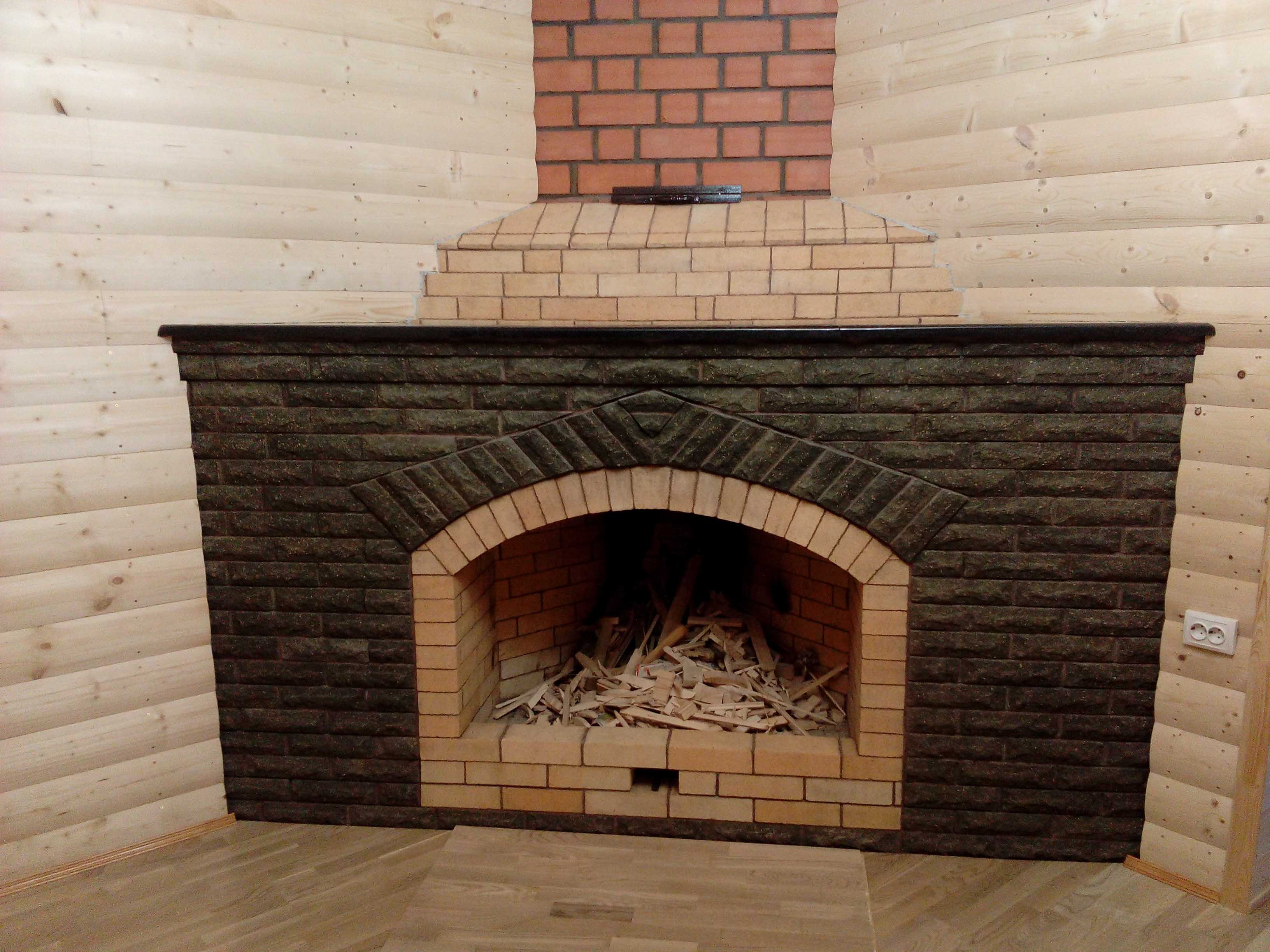

Подскажите какой декор можно сделать над каминной полкой? желтый огнеупор не оч выглядит...

Короб из ГВЛ. и декоративная штукатурка, самое простое.

Александр, теплоизоляция будет, а "купол" греет хорошо"!!в целом камин греет тоже хорошо, но и дрова кушает...))
Сообщения: 1591
СообщениеДобавлено: Чт 7 Март 2019, 16:34 Ответить с цитатойВернуться к началу
Поскольку дымоход из кирпича изоляция не нужна,греться сильно не будет, пару решеток поставить желательно.
Машков Владимир
Сообщения: 212
СообщениеДобавлено: Чт 7 Март 2019, 19:47 Ответить с цитатойВернуться к началу
И вагонку под короб? Shocked
Сообщения: 1591
СообщениеДобавлено: Пт 8 Март 2019, 10:23 Ответить с цитатойВернуться к началу
Короб по кругу и не крепить к дереву.
