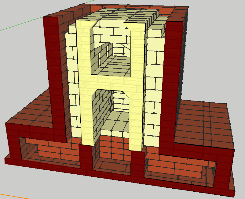

Набросал тут в первом приближении, по фоткам Александра, находящимся в свободном доступе. Не могли бы посмотреть, в том ли направлении всё?

Добавлено:
Вс 4 Март 2018, 05:24
лежанка это выдвинутая подвёртка, и дальний угол холодный

Добавлено:
Вс 4 Март 2018, 05:50
я б даже так сказал

Добавлено:
Вс 4 Март 2018, 06:02
скорее так

Добавлено:
Вс 4 Март 2018, 07:11
так было б если б двигалось вверх. вы упускаете существенную разницу в поведениее ДГ при движении вниз и вверх.
При движении вниз, т.е против их естественного стермления двигаться вверх, ДГ размазываются, рассредотачиваются, растягиваются по всему объему, происходит самовырвнивание движения превращающегося в один общий равномерный широкий поток. имнно поэтому противотчки эффективны и позволяют с помощью нескольхих хайлов рассредоточить поток вниз почти по всему периметру печи. Причем именно при таком движении происходит максимальный эффективный теплосъем. Иногда для облегчения равномерности делаются перегородки в виде паралллельных каналов.
я нарисовал там два потока . но это для ясности, чтоб было видно всё. На самом деле там будет так
| Описание: |
| Размер файла: |
81.48 КБ |
| Просмотров: |
638 раз(а) |

Вс 4 Март 2018, 08:27
Выходит, с опускными всё нормально. А как быть с подверткой в подъемный канал? нужна, нет?
Я бы не стал делать, т.к. подъемный холоднее всегда и та часть сидухи будет меньше востребованна. Плюс, как было сказано в начале темы, лишние сопротивления нам не нужны

Иванов Илья
Зарегистрирован: Вс 25 Февраль 2018, 18:59
Сообщения: 13
Регион: Московская область
Добавлено:
Вс 4 Март 2018, 10:38
Вот еще разрез. Пользуясь случаем, хочу уточнить, глубина опускных 85 мм нормальна?

Добавлено:
Вс 4 Март 2018, 11:18
| Сергей Петров писал(а): |
Я бы не стал делать, т.к. подъемный холоднее всегда и та часть сидухи будет меньше востребованна. Плюс, как было сказано в начале темы, лишние сопротивления нам не нужны |
подвертка это всего лишь переход от опускного канала к подъемному, она полюбому всегда есть. Ее не делают , она получается сама
Просто в этом месте ее вытянули вбок чтоб седушка получилась. Помоему седушка это блажь. Особенно с учетом щитка наверху и вообще...если сами собираетесь делать-нет бы всё максимально упростить-ан нет, вам все мыслимые навороты подавай

Вс 4 Март 2018, 13:05
Если честно, я так и не понял, почему вы противник седушки Была бы дача, конечно самую простую бы и поставил, без седушек и ХК, но то ж ПМЖ, тут можно и нужно постараться, зато потом пользоваться благами по полной. Люди вон пишут, как здорово печь прогревает ревматизмы и простуды. Ну как такого себя лишить? Лежанку некуда ставить, но думаю хоть седушка пусть будет.

да не против я . Просто инстинктивно думаю о щитке наверху который не так то легко нагреть вместе с печью и опять же инстинктивно хочется длину ДГ укоротить насколько возможно.
Кстати остеохондроз греть нельзя

Вс 4 Март 2018, 13:32
А, да я подумал, лучше щиток второй протопкой отдельно обогреть, чтоб не мудрить с параллельным прогревом. О щитке вообще думать еще надо, он же остывать будет быстрее самой печи, одноконтурный и кирпича меньше.

насчет двуконтурности....я не сторонник такого кол-ва шамота. Тем более если не делать хлебную камеру то шамота пойдет менше.....ну это у каждого свои приоритеты. полюбому щиток тоже теплоемкий. Его кстати можно подзадержать с остыванием, приооткрыв итоговую задвижку печи, тогда тепло будет частично и наверх уходить всевремя пока оно есть в печи.
