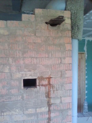

Подытожу немного по советам
1) Прогреть печь теплопушкой в течении недели
2) Снести нафиг- кирпичи на подсыпку дороги (Автора проекта расстрелять)
Сообщения: 6706
СообщениеДобавлено: Чт 7 Июнь 2018, 14:22 Ответить с цитатойВернуться к началу
vitaliykot писал(а):
Интересное мнение . Т.е считаете что печь сама по себе генерирует конденсат из воздуха ? Проблема по Вашему не во влажности самой печи? Автор Порфирьев rfybuf. Кирпич не думаю чтобы пропитался конденсатом до негодности. Это Вы по фотографии определили ? Тем более что у меня если обратили внимание коренная труба с кондесатосборником. Могу сказать что конденсат там был когда было холодно ,сейчас конденсата в трубе нет так как тепло на улице (часть трубы не утеплена). Печь снести не проблема ), но это как лечить перхоть гильотиной.
Конденсат не из воздуха -а из дыма. Температура газов там опускается ниже точки росы. И вся влага в дыме -остаётся в трубе и печи. Ещё не пахнет печь "дурно" ?-через год запахи неприятные начинают появляться.

Надо дырявить топку в трубу.
Мангилев Сергей
Сообщения: 978
Регион: Советск
СообщениеДобавлено: Чт 7 Июнь 2018, 16:13 Ответить с цитатойВернуться к началу
Резать морду и увеличивать топку, этим дуплецом это не протопить либо жарить закладки по три. Хлх помогла б , но вы её ликвидировали.

Чистки , особенно нижние да и верхние тоже , загермеиизировать. За дверки баз ваты поставить. А так , да не самая удачная вешь, высоко задранная топка.

Топка слаба конвективка тяжолая при открытая Злх на пару см решает такую проблему

Подъемный да холодный + холодный нижний горизонтальный канал - с другой стороны хоть мне фундамент печи не греет. Если частично проблемы можно попробовать решить ЗЛХ - то может просто тупо просверлить отверстие диаметром в пару сантиметров в верху топки ?

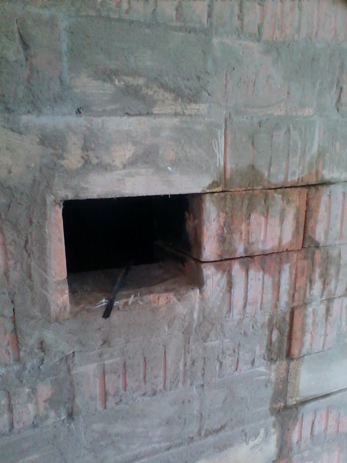

Хотя конечно порнография -дырку сверлить - не уменьшить ,ни увеличить если что. Эх буду пилить кирпич под злх.

проще вырезать несколько кирпичей. ЗЛХ надо под трубу резать,

СообщениеДобавлено: Пт 8 Июнь 2018, 12:03 Ответить с цитатойВернуться к началу
да в районе трубы и собрался делать ЗЛХ ,как у Золотарева на сайте). Просто вырезать кирпичи стремно в плане ,что если надо не закрыть ее будет . Уже начал вырезать снял прочистку. Швы в некоторых местах настолько узкие что хрен шпатель просунешь. Мочу швы, вроде полегче идет.

СообщениеДобавлено: Пт 8 Июнь 2018, 12:05 Ответить с цитатойВернуться к началу
Поближе
