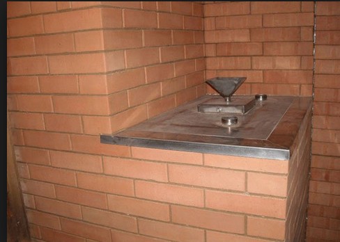

Доброго времени суток!
Хочу сделать печь с паровой пушкой. Не могу найти чертежи или эскизы по её устройству. Есть только фотографии внешнего вида. Может поможете?

Смотрел. Там нет конкретики. Как сделано примыкание крышки к баку, какие трубы и как расположены внутри? Не понятно.

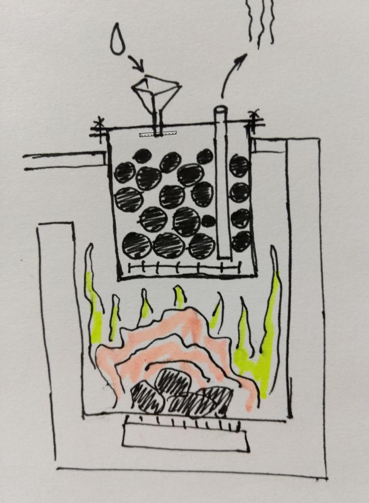

Примерно так.
Там под воронкой ставится какой-нибудь рассекатель (душ)
Трубки выхода пара поднимаются со дна.
вода испаряется на поверхности камней сверху, далее за счет повышающегося давления пар продавливается через камни, перегревается и вылетает через трубы.
Чтобы не вылетало обратно в воронку, можно предусмотреть какой-нибудь гравитационный обратный клапан

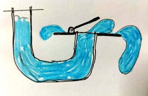

Проще сифон предусмотреть.

СообщениеДобавлено: Вт 25 Декабрь 2018, 14:44 Ответить с цитатойВернуться к началу
А в обратку кипяток не выдавит через сифон?
Куликов Андрей
Сообщения: 1059
СообщениеДобавлено: Вт 25 Декабрь 2018, 17:39 Ответить с цитатойВернуться к началу
Обязательно выдавит.

СообщениеДобавлено: Ср 26 Декабрь 2018, 05:37 Ответить с цитатойВернуться к началу
Сифон это для предотвращения поступления запаха из канализации.
А как сделать клапан, что бы в обратку не выбивало? Может есть простые решения?

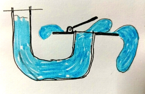

Может так?
 Размер файла:  147.72 КБ
 Просмотров:  609 раз(а)
Степанстепаныч
Зарегистрирован: Вт 18 Октябрь 2016, 09:03
Сообщения: 158
Регион: РФ
СообщениеДобавлено: Ср 26 Декабрь 2018, 08:17 Ответить с цитатойВернуться к началу
Выход из лейки воронки сделать малого диаметра и саму эту трубочку подлиньше. А выходной патрубок диаметром побольше.
