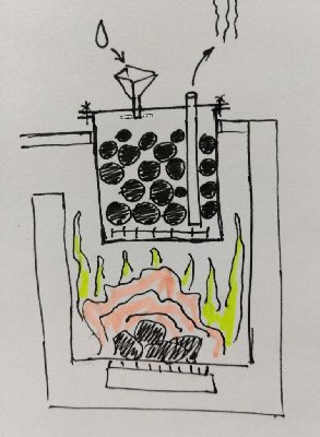

Доброго времени суток!
Хочу сделать печь с паровой пушкой. Не могу найти чертежи или эскизы по её устройству. Есть только фотографии внешнего вида. Может поможете?

Примерно так.
Там под воронкой ставится какой-нибудь рассекатель (душ)
Трубки выхода пара поднимаются со дна.
вода испаряется на поверхности камней сверху, далее за счет повышающегося давления пар продавливается через камни, перегревается и вылетает через трубы.
Чтобы не вылетало обратно в воронку, можно предусмотреть какой-нибудь гравитационный обратный клапан

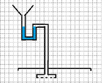

Проще сифон предусмотреть.

А в обратку кипяток не выдавит через сифон?
Куликов Андрей
Сообщения: 1059
Добавлено:
Вт 25 Декабрь 2018, 17:39
Обязательно выдавит.
Сифон это для предотвращения поступления запаха из канализации.

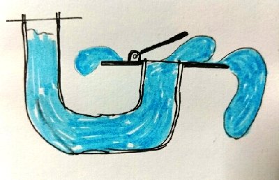

А как сделать клапан, что бы в обратку не выбивало? Может есть простые решения?
Андрей Kuzz
Зарегистрирован: Пт 16 Июнь 2017, 07:31
Сообщения: 60
Регион: Пермский край
Добавлено:
Ср 26 Декабрь 2018, 06:26
Может так?

Степанстепаныч
Зарегистрирован: Вт 18 Октябрь 2016, 09:03
Сообщения: 158
Регион: РФ
Добавлено:
Ср 26 Декабрь 2018, 08:17
Выход из лейки воронки сделать малого диаметра и саму эту трубочку подлиньше. А выходной патрубок диаметром побольше.

Ср 26 Декабрь 2018, 08:26
Спасибо. Нужно будет попробовать.

| Илья Белов писал(а): |
| куликов андрей писал(а): |
Сифон это для предотвращения поступления запаха из канализации. |
А как сделать клапан, что бы в обратку не выбивало? Может есть простые решения? |
Ничего не выбивает.
