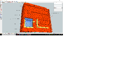

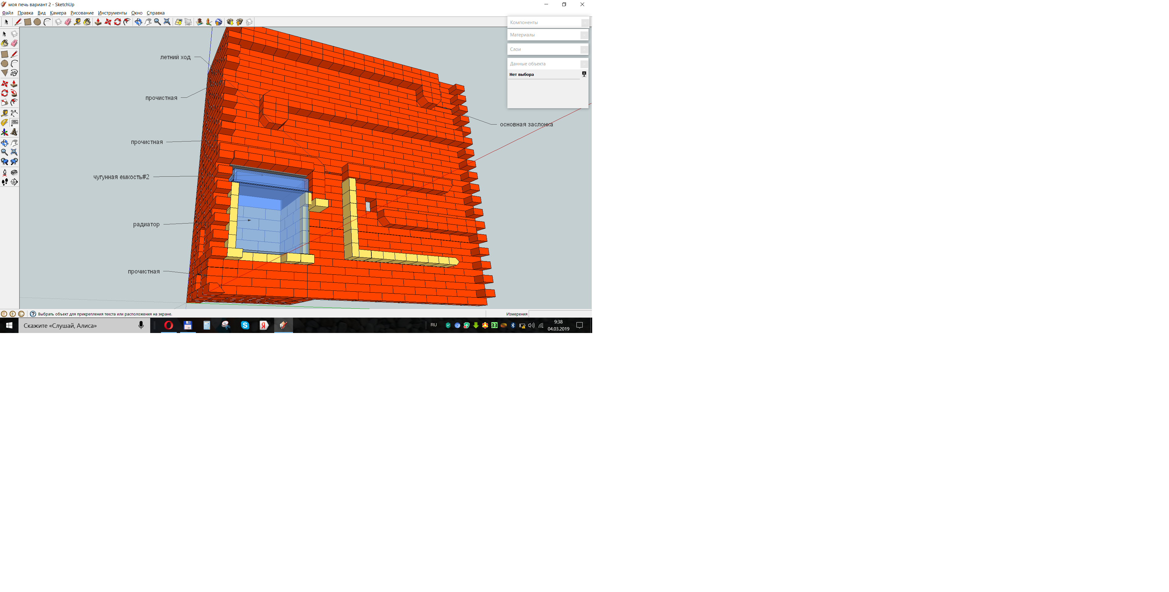

Доброго дня. Собираюсь класть. Печь спроектировал сам, фундамент залит под эти размеры(саунноотопительную печь-стену) если можете посмотреть и указать на серьезные ошибки.

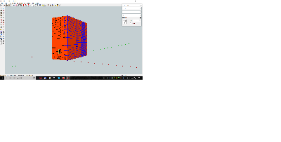

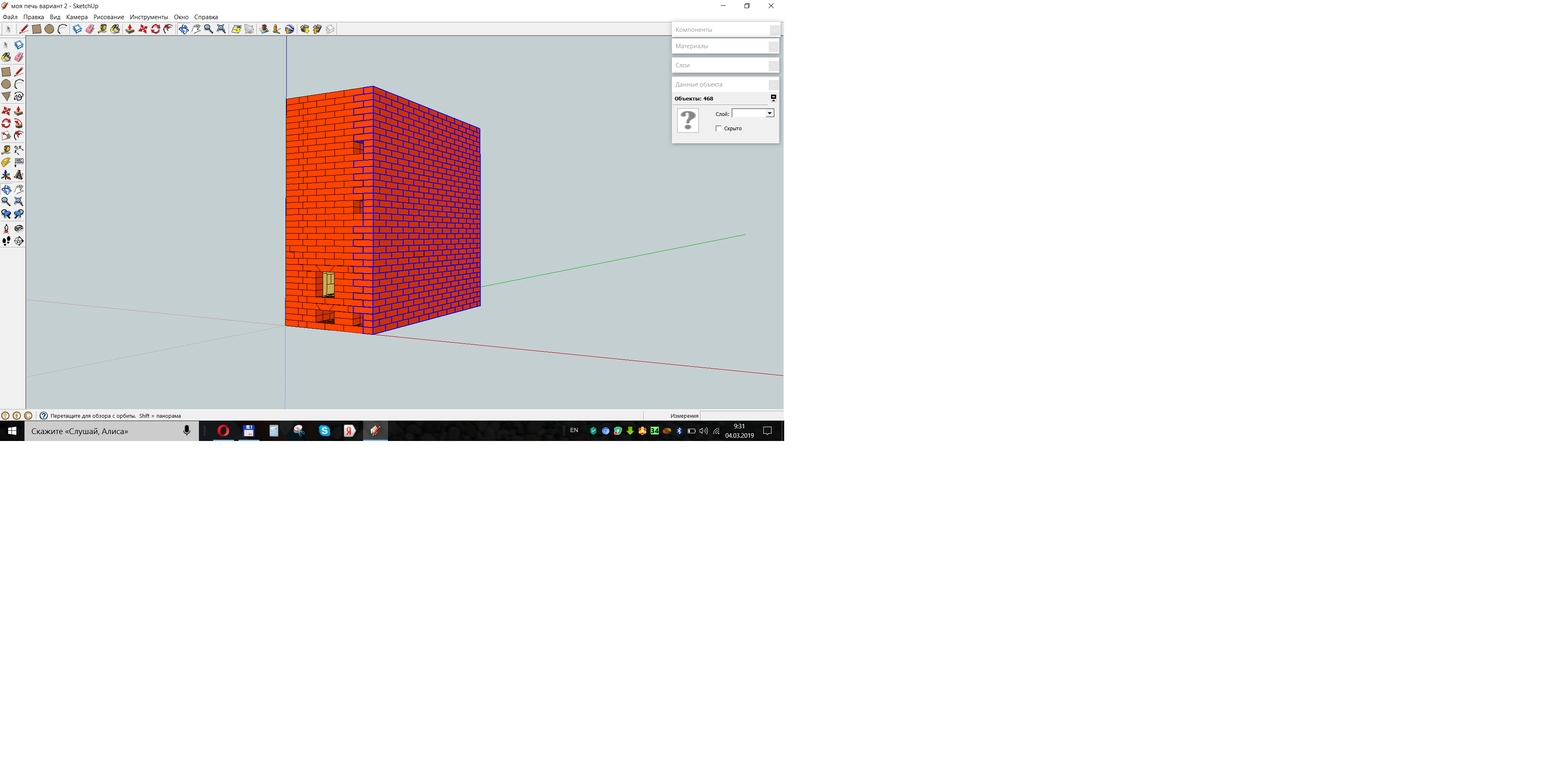

Топка, стена

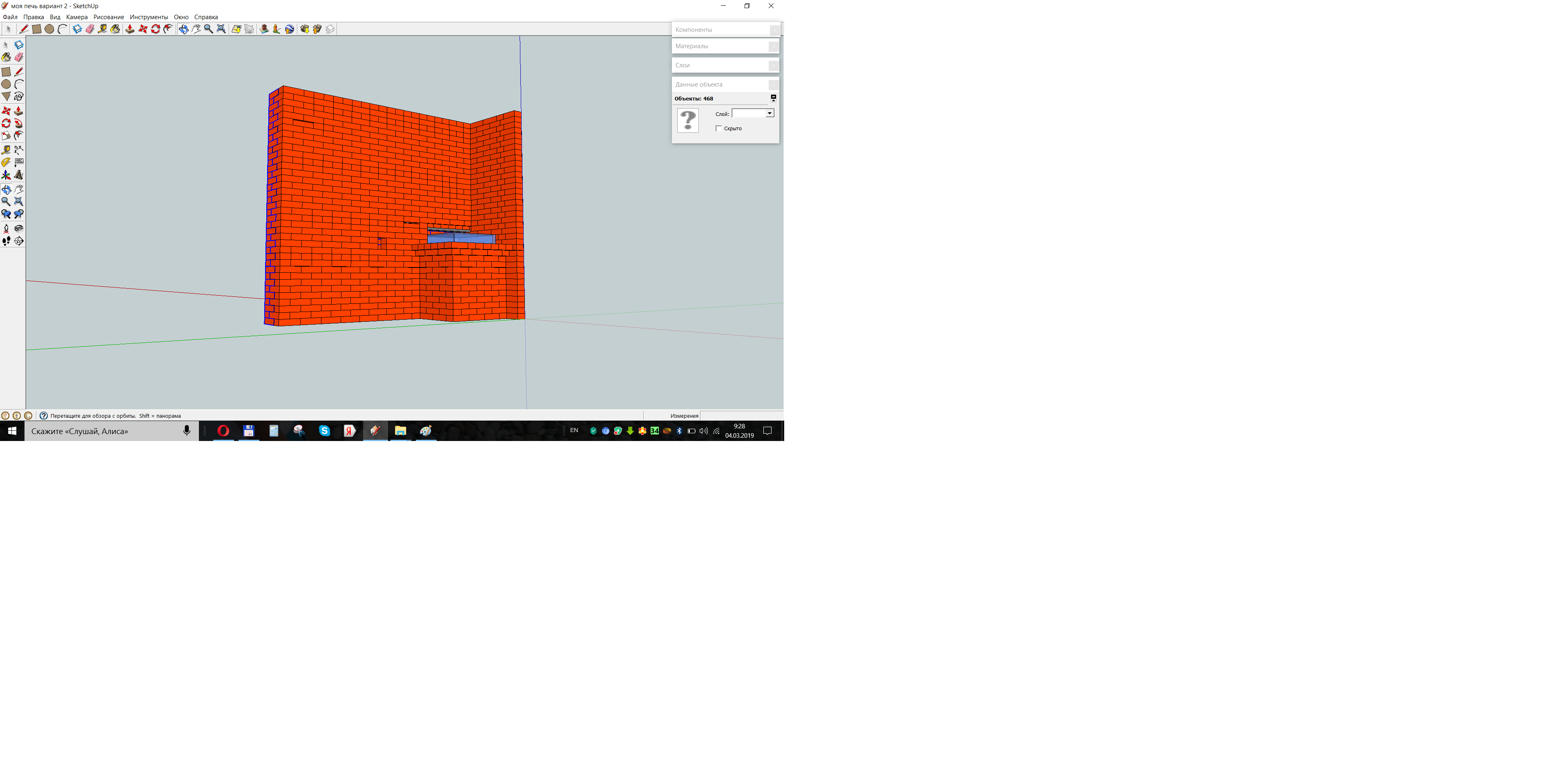

разрез

vega22 писал(а):
разрез
Жесть. Дровоутилизатор.
Не с того начинаете.
Предлагать проект печи на обсуждение лучше с планом домика, печью на нём и расчётом теплопотерь отапливаемого помещения.
Тогда разговор будет предметным.
Попробуйте начать читать книги.
В них даны варианты реальных печей. И соответственно показаны компоновки печей.
Печь лучше не "растягивать", а компоновать вокруг топки.

...в-Вашем случае, уже имеются неПриятные осложнения, в-плане поспешного изготовления фундамента, без-первоначально-согласованного со-мной будущего-конструктива....
Такая мощная колпаковая "печь-щиток" в-12кирпичей длиной и пристыкованной сбоку "топкой-тумбочкой", требует тщательной проработки зоны-совмещения "топка-щиток" в-диагональ "45*", как-минимум, на-один-кирпич, считая от-углА совмещения......!!
........к-тому же, Ваши поспешные шаги по-заливке, как Я предполагаю, уровня фундамента по-линии полА будущей-парной, лишили Вас заманчивой перспективы проработки качественного конструктива с-подпольным забором поступающего технического воздуха "вдоль под-щитком", прямо с-улицы либо из-погреба, для-исключения использования нагретого воздуха помещения для-нужд-печи.....!! Ээээээээхххххххххххххх...........rtfm
