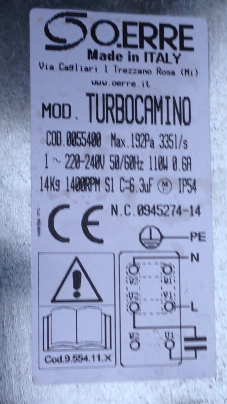

СообщениеДобавлено: Сб 4 Май 2019, 07:24 Ответить с цитатойВернуться к началу
Единственная наклейка была
печи,камины,барбекю,проекты.
8 931 303 07 37
 Размер файла:  106.64 КБ
 Просмотров:  490 раз(а)
vladimir-krestyanin
Сообщения: 796
Регион: санкт-петербург
СообщениеДобавлено: Сб 4 Май 2019, 07:37 Ответить с цитатойВернуться к началу
На вид надёжный был, но если сломался, то звонили бы не мне а электрику, который подключал, так что судьбы дымососа не знаю, посёлок закрытый ,туда не попасть для осмотра.

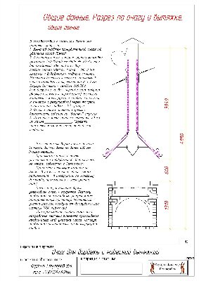

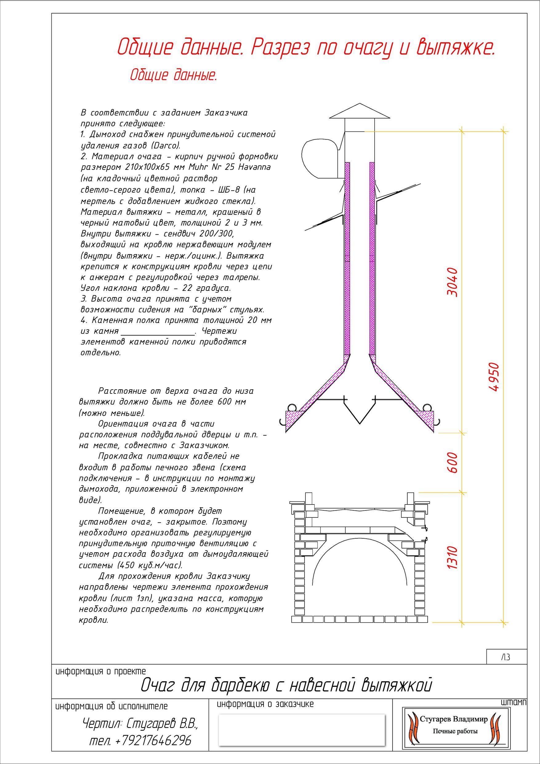

СообщениеДобавлено: Пн 13 Май 2019, 17:16 Ответить с цитатойВернуться к началу
Вот, коллеги, мои мысли. Хоть и говорил, что буду трубу расширять, отказался от такого варианта.

СообщениеДобавлено: Пн 13 Май 2019, 19:37 Ответить с цитатойВернуться к началу
Зачем тут колосники? Это кузнечный горн, что ли?
Владимир Стугарев
Сообщения: 152
СообщениеДобавлено: Пн 13 Май 2019, 21:19 Ответить с цитатойВернуться к началу
Колосники тут нужны для растопки. Далее поддувальная дверца закрывается герметично и воздух снизу не поступает. Ну и удобно - зола вниз падает.
И в любом случае можно перекрыть. Перебдеваю, так сказать.
СообщениеДобавлено: Пн 13 Май 2019, 21:47 Ответить с цитатойВернуться к началу
Для растопки, колосники тут бесполезны.
Удобство тут сомнительное. На мой взгляд(и опыт), гораздо удобнее собирать золу совком с ровного плоского пода, чем выгребать из зольника.
В данном случае, колосники только ухудшат горение, т.ч. не советую...
Не надо перебдевать... "даже в картах, перебор плохо" (С)...
Владимир Стугарев
Сообщения: 152
СообщениеДобавлено: Вт 14 Май 2019, 10:25 Ответить с цитатойВернуться к началу
Спасибо, Шура!
Я под "перебдеваю" имею в виду то, что в любом случае могу заложить поддувальную камеру полностью до уровня колосников. Обратное выполнить сложнее.
СообщениеДобавлено: Вт 14 Май 2019, 12:01 Ответить с цитатойВернуться к началу
...Я под "перебдеваю" имею в виду то, что в любом случае могу заложить поддувальную камеру полностью до уровня колосников. Обратное выполнить сложнее.
Эт понятно, но на мой взгляд, это будет выглядеть как то не профессионально. Вот если мне кто сделал бы мангал с колосниками, зольником и поддувальной дверкой, а потом заложил бы это всё, то возник бы вопрос - а нафига я тогда покупал лишний кирпич, раствор, чугун и платил за лишнюю работу???
Владимир Стугарев
Сообщения: 152
СообщениеДобавлено: Вт 14 Май 2019, 21:22 Ответить с цитатойВернуться к началу
Я тут руководствуюсь вот каким соображением. Сам приезжаю когда к теще своей, у неё барбекю с колосниками - готовлю на них, удобно растапливается. С другой стороны знаю, что многие готовят без колосников. Поэтому не могу остановить выбор...
Может, сделать просто один маленький колосник? Очень маленький, чисто для растопки?
СообщениеДобавлено: Вт 14 Май 2019, 21:48 Ответить с цитатойВернуться к началу
Тогда, чтобы легче выбралось, попробуйте сделать растопку барбекю, наглухо закрыв колосник...
