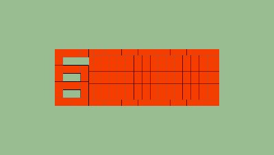

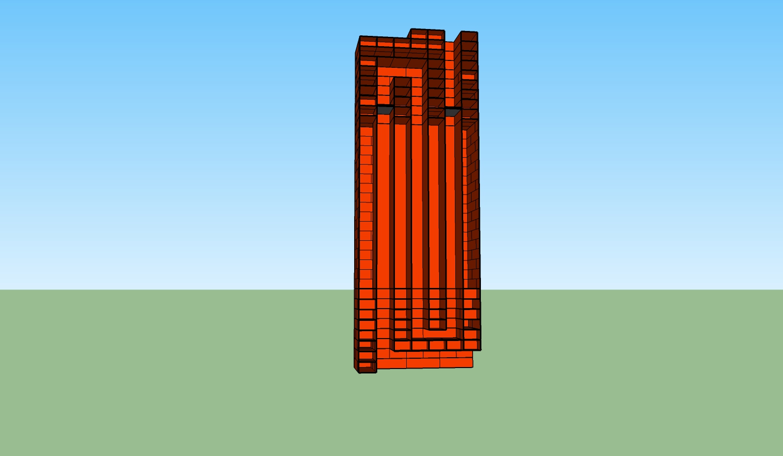

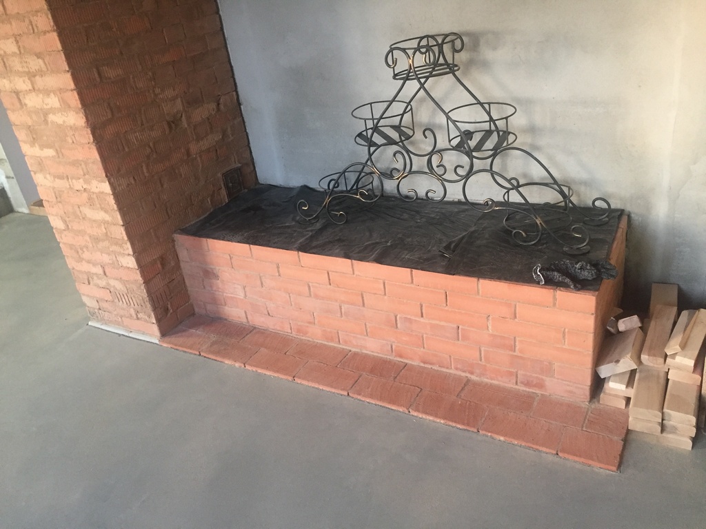

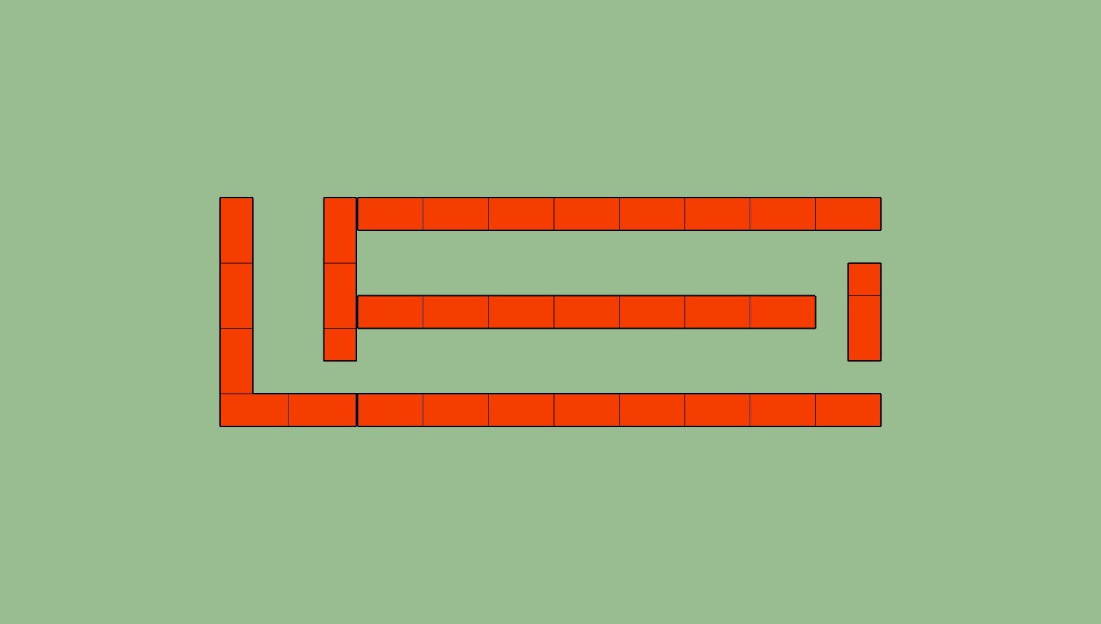

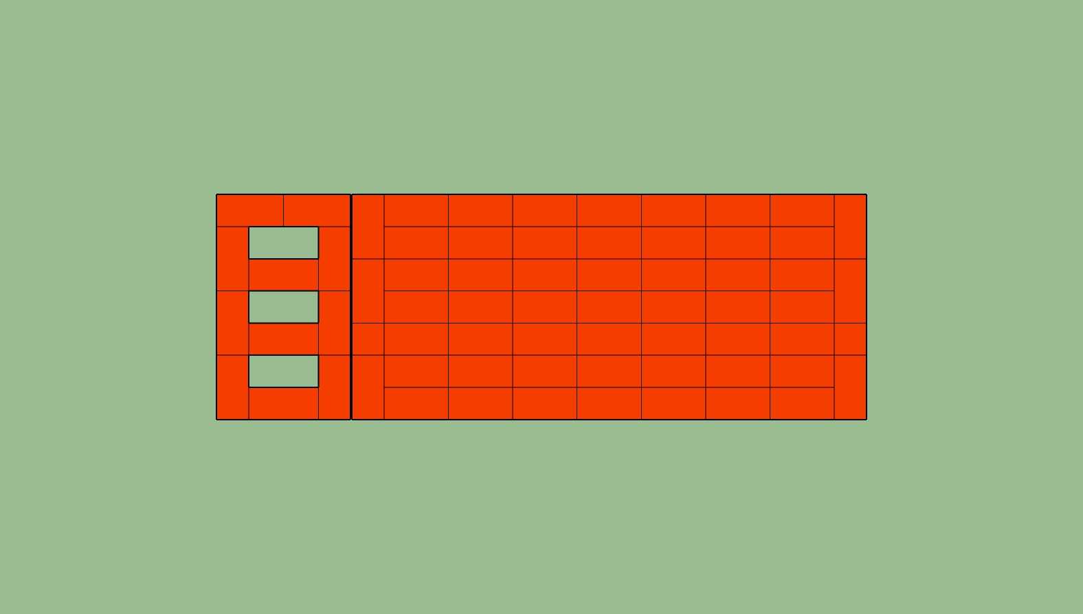

Здравствуйте. Есть печка со щитком и лежанкой 2,5х7. Собираюсь переделать лежанку в 3,5х8. Уже расширил фундамент под этот размер. Знаю, что ширина лежанки в 3 кирпича гораздо проще в исполнении, но если не обсуждать правильность моего выбора - то все ли верно в порядовке? Загляните пожалуйста в файл.
Уточню чего нет в файле: печь (топка) находится в соседнем помещении, уровень которого ниже на 30 см. Горизнтальный канал из топки в щиток проходит через смежную стену этих помещений. Нижние ряды не рисовал.

Уважаемые печных дел мастера, - я неправильно сформулировал вопрос или задал глупый вопрос? Неужели никто не ответит?
СообщениеДобавлено: Ср 19 Февраль 2020, 13:19 Ответить с цитатойВернуться к началу
"нарежьте" порядовку в Джипег...
Не все имеют установленную программу, просматривать сей формат.
TEA
Гость
СообщениеДобавлено: Чт 20 Февраль 2020, 07:55 Ответить с цитатойВернуться к началу

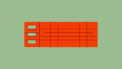

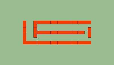

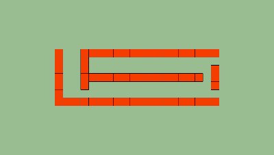

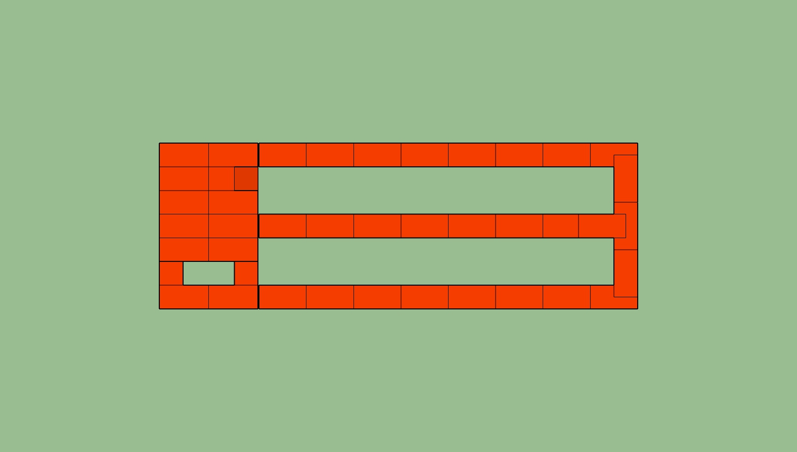

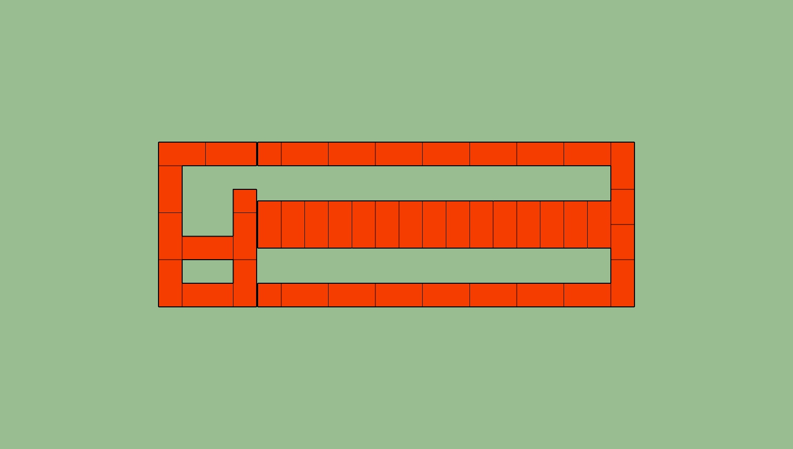

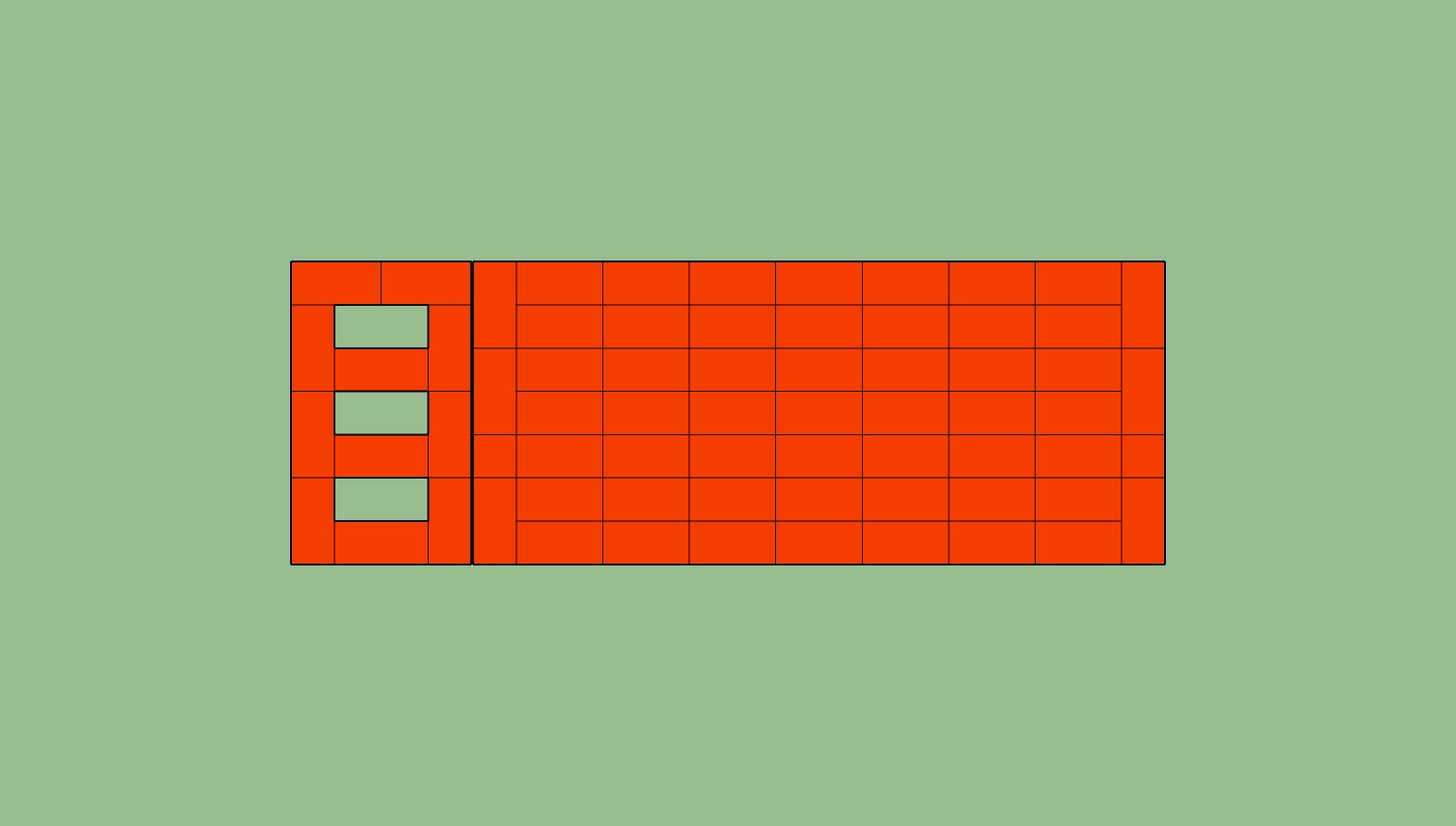

разложил по картинкам 1-5 ряд

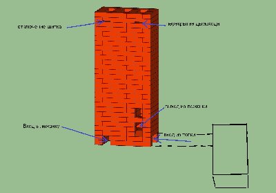

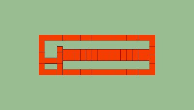

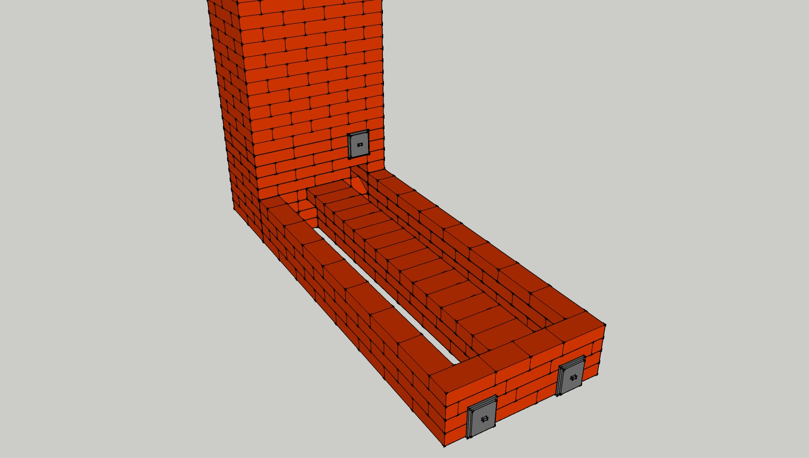

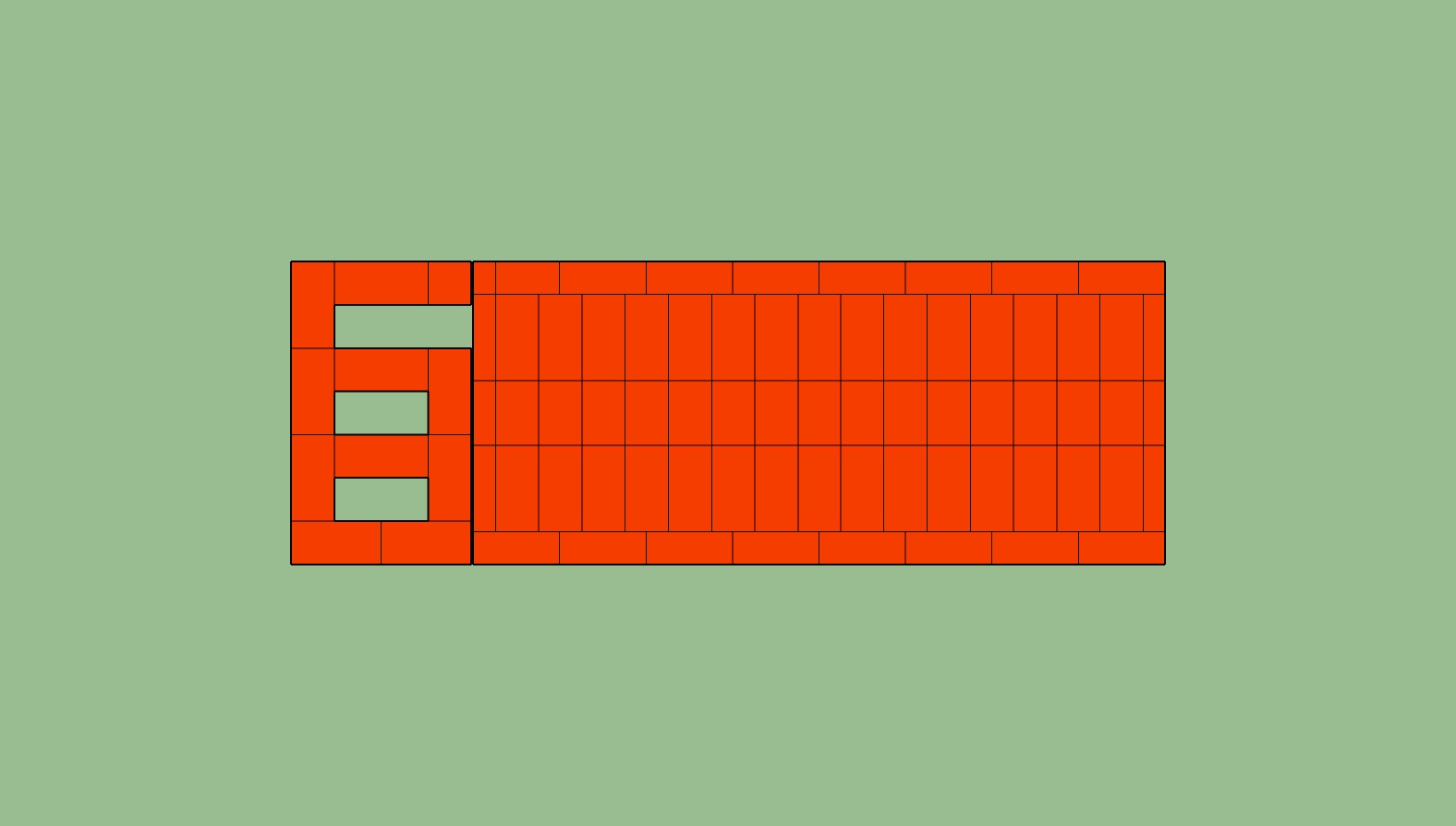

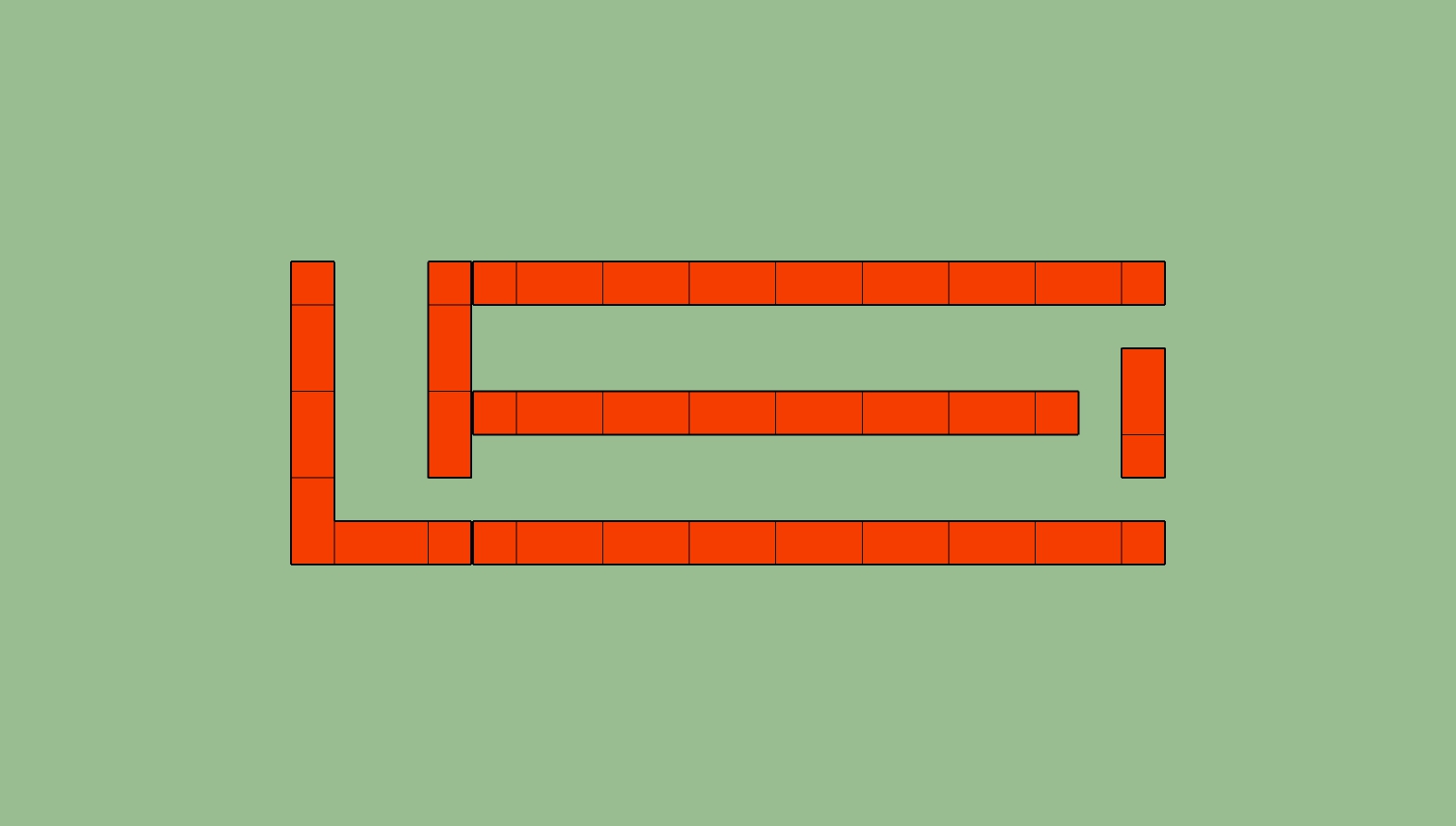

6 ряд и общий вид уже имеющегося щитка

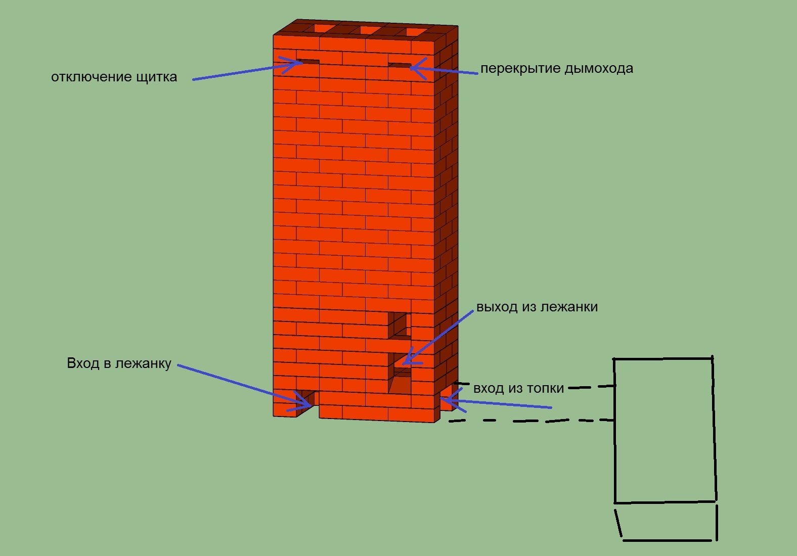

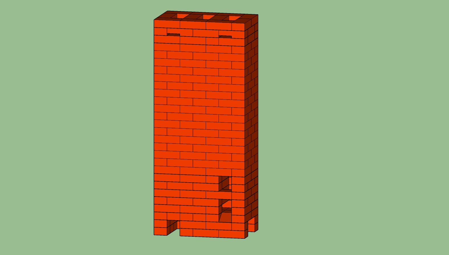

хоть топка и ниже пола,что очень хорошо для входа в лежанку, но где выход из лежанки? по-моему он должен быть на уровне входа а ведь там топка... или лежанку неимоверно поднимать? Как ни крути а вход в щиток должен быть не над топкой... а значит что, щиток на лежанку напускать? Короче зря пропустил начало печи. надо было всю выложить тут на съедение.Надеюсь топка хоть футерована?
Такая длина (более 2м) для че? у вас в семье одни сабонисы? а ведь чем длиннее ход -тем неравномернее прогрев. Ну и уширение лежанки тоже не на пользу равномерности. Лежанка тупо заберет 80% тепла обрекая щиток на недогрев. Sad
TEA
Гость
СообщениеДобавлено: Пт 21 Февраль 2020, 18:40 Ответить с цитатойВернуться к началу

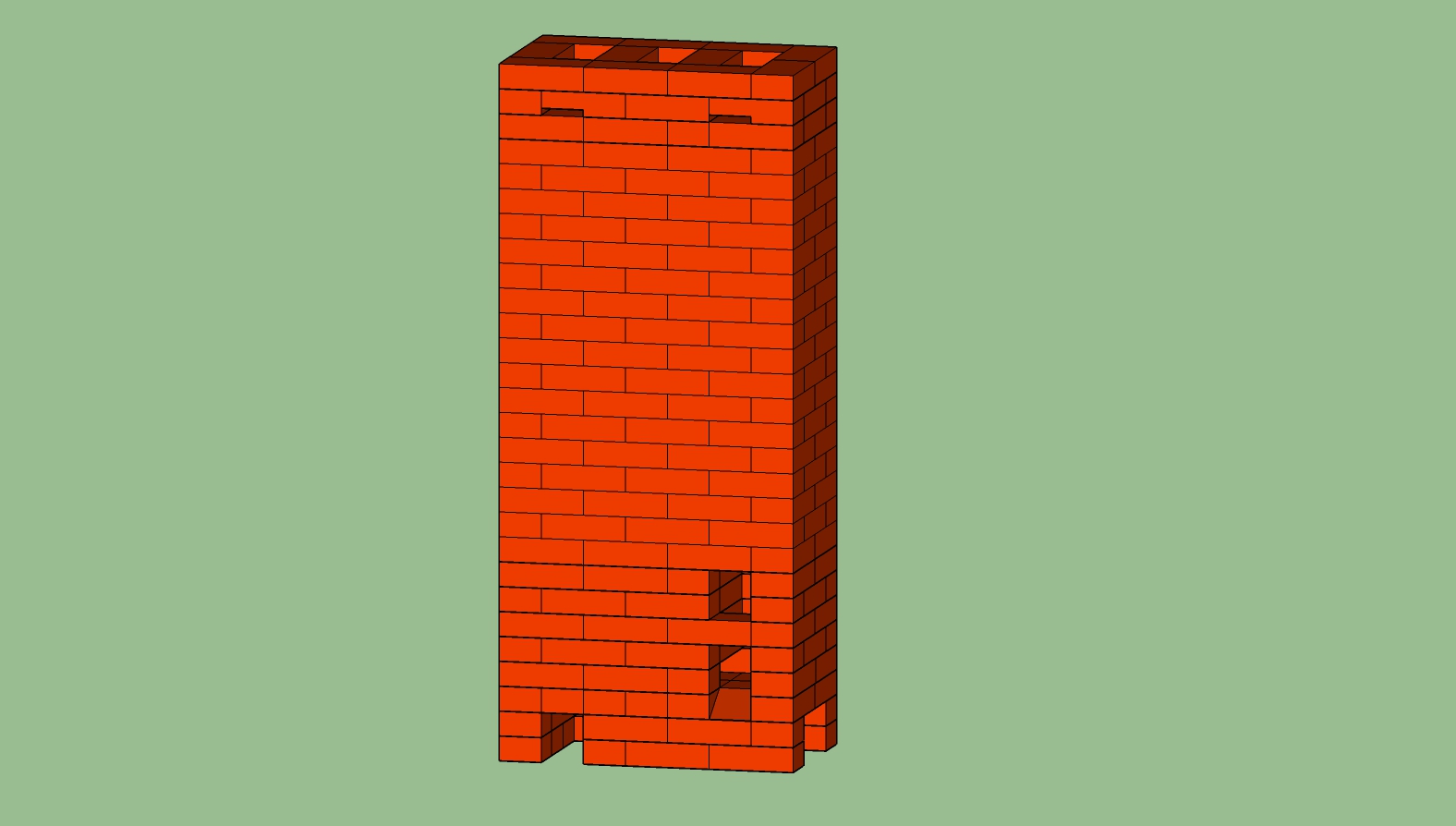

На первой картинке пояснил где находится топка по отношению к щитку, по-моему никаких противоречий в их взаимном расположении нет. Сразу из топки дым идет по низу щитка и при закрытой задвижке уходит в лежанку. На второй картинке сделал разрез? чтобы было понятнее. Лежанка сейчас 2,5х7 но греется довольно долго, т.к. имеет 3 ряда перекрытия. Общий вид на данный момент это картинка три. Длины в 7 кирпичей мне маловато, что уж поделать )) Вы действительно считаете что может быть недогрев из-за увеличения лежанки на 1 кирпич?

Еще раз посмотрел на фотографию длина лежанки не 7, а 7,5, ну станет 8. Я её переделать хочу из-за ширины, ну тогда уж чуть и длину добавить, чтобы ноги не подгибать. Всё это не по существу. Вопрос в корректности порядовки.
