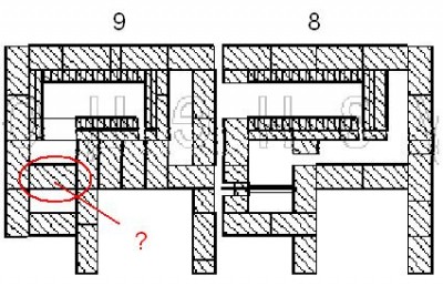

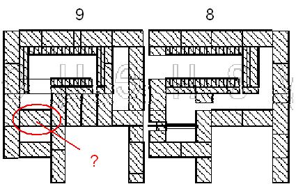

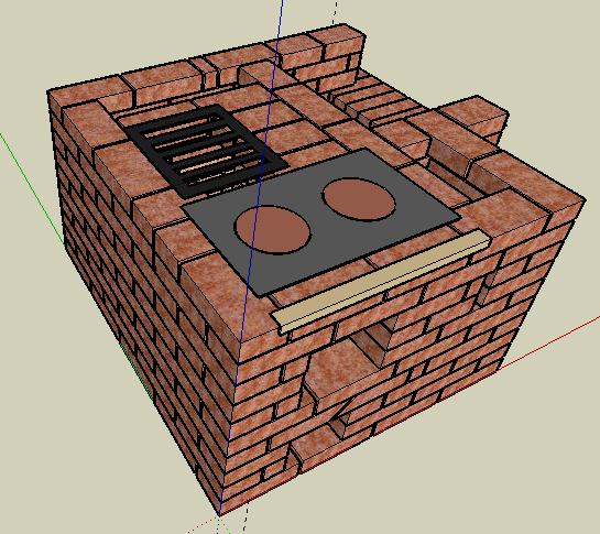

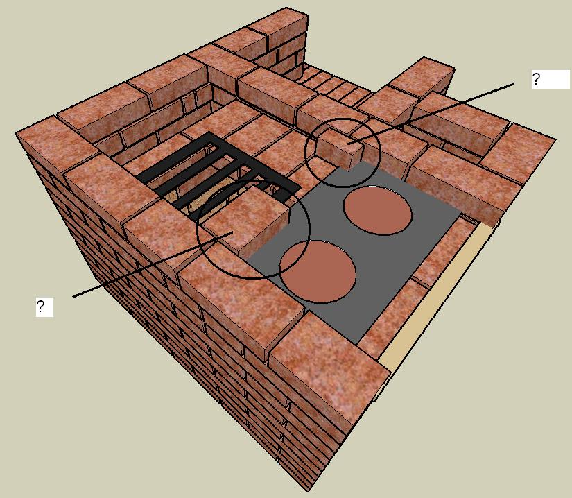

Многоуважаемые господа суровые печники, ответьте пожалуйста на пару вопросов
1. как герметизируется варочная камера? Насколько я понял низ дверки варочной камеры лежит прямо на конфорочной плите?
2. Конфорочная плита врезается в верхний или нижний ряд кирпичей? А то на порядовке выглядит так что плита врезана в верхний ряд
3. На первой картинке два кирпича устья варочной камеры не перевязаны с наружной кладкой, они не вывалятся? Может я неправильно прочитал 11тый ряд?

2. Плиту лучше посадить в нижний ряд, на один уровень с подом хлебной камеры. Посуда не будет спотыкатся о плиту.
3. Четверть кирпича с правой строны ложится на огнеупорный кипич. Целый кирпич с левой стороны надо сместить влево на 6 см так чтобы он на половину лежал на выступаюшем кирпиче нижнего ряда. Эти два кирпича перевязываютса следующим рядом и никуда не вывалятся.

Солидный.. Ты молодец...на каком программе Ты делаеш картинкы?
Солидный
Зарегистрирован: Ср 2 Апрель 2008, 17:59
Сообщения: 80
Регион: Сургут
СообщениеДобавлено: Сб 5 Апрель 2008, 19:44 Ответить с цитатойВернуться к началу
Програма SketchUp от Google.
Раньше, когда учился в универе рисовал трехмерные модели оптической системы прицеливания от БМП. Продавали тогда технику забугор, нужны были объемные модели. С тех пор полюбил 3D моделирование. Рисовали тогда в SolidWork прога покруче, но не так удобна для простого моделирования, а SketchUp это просто, как два пальца, очень удобно для моделирования не точных моделей.

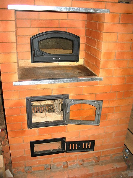

СообщениеДобавлено: Вт 8 Апрель 2008, 09:18 Ответить с цитатойВернуться к началу
по установке дверцы см. http://forum.stovemaster.ru/download.php?id=140
а по варочной панели http://www.stove.ru/index.php?lng=0&rs=169
там внизу есть описание узлов, в т.ч и установки плиты

СообщениеДобавлено: Вт 8 Апрель 2008, 18:32 Ответить с цитатойВернуться к началу
Спасибо!
Странная на фото плита, без конфорок. Shocked
А уголок из жести какой толщины? Он не тонковат? Сами гнули?
Сообщения: 10145
СообщениеДобавлено: Вт 8 Апрель 2008, 20:21 Ответить с цитатойВернуться к началу
уголок из оцинковки
его основная задача защита угла кирпича внизу и поддержка трех кирпичей вверху
вполне достаточно

СообщениеДобавлено: Ср 9 Апрель 2008, 19:31 Ответить с цитатойВернуться к началу
Как держится кирпич в девятом ряду? Не может же он лежать на заслонке?
