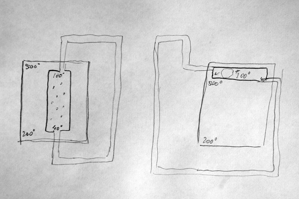

| Солидный писал(а): |
| В дополнение: чем больше будет давление сверху, тем труднее будет сдвинуть пласты воды снизу вверх, тем сильнее должна быть разность высот входящего и исходящего потока регистра. |
А отчего по-вашему зависит давление в системе водяного отопления (но не в регистре!)
Солидный
Зарегистрирован: Ср 2 Апрель 2008, 17:59
Сообщения: 80
Регион: Сургут
Добавлено:
Чт 22 Май 2008, 06:56
| SergP писал(а): |
А отчего по-вашему зависит давление в системе водяного отопления (но не в регистре!)  |
Мы вроде тут не кроссворд разгадываем, если есть дополнительные условия, то говорите...
Давление в системе отопления присутствует от насоса, у нас в подвале дома стоят два дополнительных насоса, которые подают давление в стояк, а от него уже идет разветвление на все квартиры.
SergP
Зарегистрирован: Пт 9 Май 2008, 21:13
Сообщения: 15
Регион: на юго-запд от Питера
Добавлено:
Чт 22 Май 2008, 11:28
| SergP писал(а): |
Просто мне кажется что вы не совсем правильно поняли систему работы водяного отопления с естественной циркуляцией.
Все условия даны - водяное отопление с естественной циркуляцией, котел в цокольном этаже (подвале).
| Цитата: |
| Давление в системе отопления присутствует от насоса, у нас в подвале дома стоят два дополнительных насоса, которые подают давление в стояк, а от него уже идет разветвление на все квартиры. |
А если нет насоса?
mvovec
Сообщения: 334
Добавлено:
Чт 22 Май 2008, 12:09
Температура в регистре котла близка к закипанию. В вертикальном регистре пузырьки воздуха дополнительно разгоняют вертикальный поток теплоносителя. В горизонтальном же регистре нам нужен горизонтальный поток, а там опять вертикальный. Вследствие чего на выходе из регистра теплоноситель вскипает и затыкает выход. Последствия
Образование нагара.
Гидравлические удары.
и т п.
Даже применение циркуляционного насоса не избавит полностью от проблем.

| mvovec писал(а): |
Образование нагара.
и т п.
Даже применение циркуляционного насоса не избавит полностью от проблем. |
Думаю что не совсем так как нарисовано... Горизонтальный регистр будет практически самой нижней точкой, а "вертикаль" уйдет вверх к батареям...

| Цитата: |
Образование нагара.
и т п.
+1000
| SergP писал(а): |
Думаю что не совсем так как нарисовано... Горизонтальный регистр будет практически самой нижней точкой, а "вертикаль" уйдет вверх к батареям...  |
Товарисч, вы нас совсем не слышите, дело не в компоновке (выше/ниже), а в принципе. А куда там у вас потом идут трубы, это дело десятое.
П.С.
Зачем спрашивать совета, если вы его не собираетесь исполнять?
Делайте как хотите.

не имею возможности нарисовать. допустим котел с верхним расположением регистра, даже если допустить ,что нагретая вода пойдет в обоих направлениях (обратка и подача), то каким образом создается направленное движение воды в случае с вертикальным расположением регистра?? ответ: таким же образом, НО... единственное условие это вход обратки в котел ниже самого регистра)) но это не проблема)) сделайте вход обратки на пол метра ниже самого регистра (даже вне котла) и все , горячая вода пойдет наверх, холодная войдет в котел снизу.
напоминаю, я далек от этого ремесла, но некоторые вещи кажутся очевидными.

Система работать будет до тех пор, пока носитель не догреется до температуры ПОДКИПАНИЯ. Если вы добьетесь в конструкции горизонтального регистра возможности беспрепятственного удаления воздуха, ради бога. Если воздух не удалится, "взорветесь". Подумайте еще о размерах горизонтального регистра, как следствие и размеры котла. Но при простом остывании котла, температура все равно упадет столь значительно ( по сравнинию с режимом горения дров) , что эти несколько градусов вам погоды не сделают. Лично мне больше по душе большое количество кирпича, для запаса тепла. Либо теплоаккумулятор в системе. Либо каким то макаром осуществить разный объем регистра, меньший при топке и больший при остывании.

| Геннадий Москва писал(а): |
Так регистр не будет выставляться по уровню - он будет с небольшим уклоном в сторону выхода горячей воды (на рисунке в начале темы видно)
| Цитата: |
| ... Но при простом остывании котла, температура все равно упадет столь значительно ( по сравнинию с режимом горения дров) , что эти несколько градусов вам погоды не сделают. Лично мне больше по душе большое количество кирпича, для запаса тепла. Либо теплоаккумулятор в системе. Либо каким то макаром осуществить разный объем регистра, меньший при топке и больший при остывании. |
Согласен, я как раз и хочу заложить побольше кирпича. С теплоаккумуляторм думал - ничего не придумалось простого
Разный объем регистра - некоторый вариант на рисунке в начале темы (варианты а - нагрев системы, б - остывание)

| mvovec писал(а): |
ПринцЫп:
из высшей точки мах нагретый теплоноситель естественно опускается (охлаждаясь) через теплообменники.
как правило в высшую точку доставляется по кратчайшему пути
задача котла мах нагреть теплоноситель (до кипения!!!!) , так как скорость потока будет зависеть от разницы температуры на выходе из котла и в обратке
Ну и где тут принцип котла  |
Все правильно. Это и есть принцып (только не котла, а системы отопления) Исходя из этого давление в системе будет примерно определяться расстоянием по вертикали между батареями(теплообменниками) и регистром котла. А раз у меня котел в подвале, то все будет работать при любом расположении регистра и совсем необязательно обратку делать ниже... ;-)
| Система работать будет до тех пор, пока носитель не догреется до температуры ПОДКИПАНИЯ. Если вы добьетесь в конструкции горизонтального регистра возможности беспрепятственного удаления воздуха, ради бога. Если воздух не удалится, "взорветесь". |
а разве у вертикального регистра нет горизонтальных участков??
