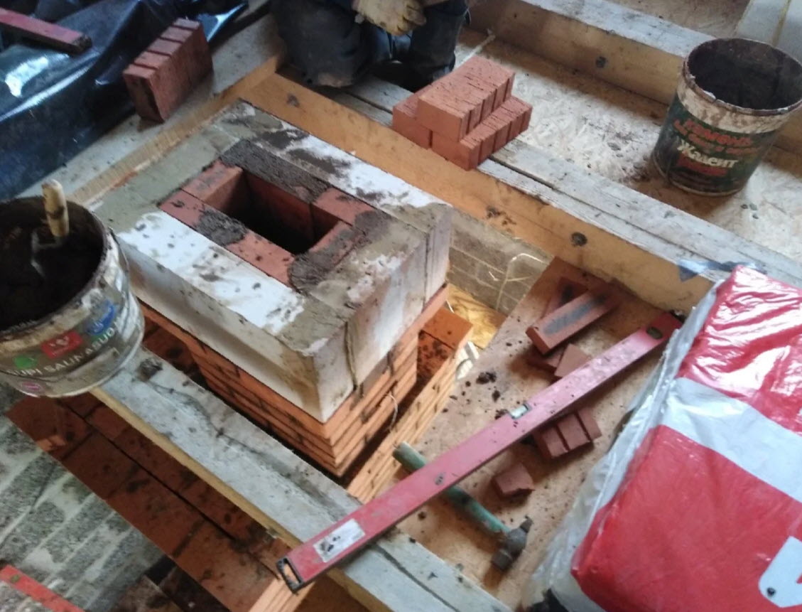

вот как я прошел черекрытие- после задвижки поставил опорную пластину - ну и потом труба нержа 316 овал 120 на 240 - обварачиваю чем то базальтовым купленым в магазине
распушка в кирпич- до балки 7 см- планирую 2 слоя баз картона и нержавейкой оббить- и 5 см утеплителя- жду критики !!!
хотя ждать придется очень долго Evil or Very Mad

СообщениеДобавлено: Чт 16 Июнь 2016, 19:23 Ответить с цитатойВернуться к началу
Спасть будете спокойно ...

СообщениеДобавлено: Чт 16 Июнь 2016, 20:03 Ответить с цитатойВернуться к началу
спасибо- Евгений Викторович!
это значит что все нормально с точки зрения пожарной безопасности?

СообщениеДобавлено: Чт 16 Июнь 2016, 20:46 Ответить с цитатойВернуться к началу
Нержой не обязательно, можно и оцинковкой баз. картон обить. Защита сгораемых конструкций в правилах описана, как листовой металл по слою штукатурки, или 8 мм асбеста и т.п. Обычно ГВЛ и оцинковка...ещё круче - суперизол, суперсил... Razz

межэтажный проход понятен и сделана распушка с гильзой! а вот как сделать примыкания потолка к распушке?? он ведь будет очень близко к распушке! как этот момент сделать? мож фото есть у кого?
