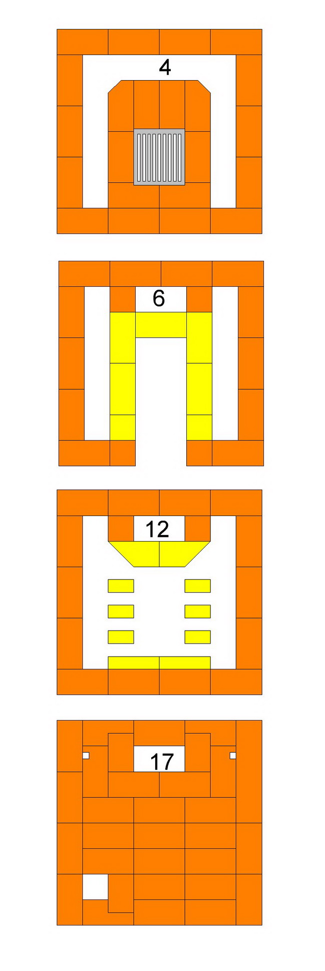

Господа. Мне как практику интересен вопрос. Известная схема с нижним прогревом.
Будет ли тут присутствовать та самая саморегуляция этих самых длинных боковых опускных каналов? И надо ли каждый из них поделить перегородками разбив на параалл. опускные каналы?
| Описание: |
| Размер файла: |
113.65 КБ |
| Просмотров: |
150 раз(а) |
vladgri
Сообщения: 1857
Регион: г.Павлодар
Добавлено:
Вт 4 Май 2021, 07:10
| internet_pechnik писал(а): |
Будет ли тут присутствовать та самая саморегуляция этих самых длинных боковых опускных каналов? |
Нет.
И надо ли каждый из них поделить перегородками разбив на параалл. опускные каналы?  |
Не поможет.

ну ващето то тут вопрос пока не в симметрии. Если что можно нарисовать такую схему с одним боковым широким каналом. Вопрос состоит- будет ли этот длинный канал греться равномерно и надо ли его перегородками поделить?
vladgri
Сообщения: 1857
Регион: г.Павлодар
Добавлено:
Вт 4 Май 2021, 07:26
| ну ващето то тут вопрос пока не в симметрии. Если что можно нарисовать такую схему с одним боковым широким каналом. Вопрос состоит- будет ли этот длинный канал греться равномерно и надо ли его перегородками поделить? |
Будет относительно равномерно. Перегородки не помогут.

ты всегда ошарашивал своими выводами.Почем зря. А как же классические схемы с паралл. опускными каналами на коих мы можно сказать выросли? перегородки реально помогают рассредоточить поток по всему общему опускному тракту. Они нивелируют изменения тяги и влияние ее на равномерность. А то чем больше открыта полддув.дверка тем выше скорость у потока и ближайший опускной край греется хуже чем противоположный, связанный с выходом . Там целая наука как оказалось. С коллекторами нижним и верхним и разной высотой перевалов каждой перегородки.
Это б обсудить. а то существующая дискуссия крайне оторванная от практики лишь разрывает рот при чтении

Основной вопрос дискуссии был про принцип саморегулирования параллельных опускных каналов.
Нет никакого смысла учитывать и тем более обсуждать эти ваши т.н. "самотяги вертикальных каналов" отдельно от общей тяги печи, т.к. в печи с оборотами самотяга каждого подъёмного участка полностью нивелируется самотягой опускного участка и остаётся только общая тяга печи, которая, обусловлена высотой от колосника до среза дымовой трубы.

По моему скромному мнению: дискуссия не просто так оторвалась от темы саморегуляция. Дело в том что если на самом деле работает закон Архимеда, что возможно на малых скоростях ДГ, тогда саморегуляция опускных каналов "присутствует". Если же основной вклад в проталкивание ДГ вносит расширение газов от химической реакции горения, то "работает" скорость потока и его инерция (то есть тоже масса - гравитация, но не всей земли, а масса потока частиц ДГ), что возможно при больших скоростях и тогда больший поток в ближних к выходу каналах (относительно равномерно). Перегородки в опускных это дополнительное сопротивление, которое способствует дополнительному отбору тепла и снижению скорости. То есть приближает к Архимеду.
Но это всё моё IMHO, я себе перегородки сделал не только на опускных, но и на подъёмных...

Вовсе не ИМХО, а так и есть. А как же работает ракета без ДТ? Опускной канал компенсирует подъемный райзерный и без ДТ суммарная тяга печи =0. Не знаю, как в этом случае применимы уравнения Бернулли, но обычная ТД вполне поясняет такое движение газов.

Да.. саморегуляция будет
| vladgri писал(а): |
Не поможет. |
С точки зрения равномерности нагрева перегородки не нужны. Они нужны для для других целей. Для передачи тепла от внутреннего контура к внешнему на стадии остывания. А так же перевязка внутренненго и внешнего контура способствует созданию силового каракаса печи.

... в печи с оборотами самотяга каждого подъёмного участка полностью нивелируется самотягой опускного участка и остаётся только общая тяга печи, которая, обусловлена высотой от колосника до среза дымовой трубы. |
Это было бы так если температуры газов в опускном и подъемном были одинаковые. Но каналы идут последовательно и в первом подъемном температура (а следовательно и самотяга) выше ,чем в следующим за ним опускном.
Если же Вы сделаете первым горячим каналом опускной, как часто бывает при попытке сделать "нижний прогрев" (например Степанова-Браббе с высокой ступенькой) , то есть шанс , что этот опускной заткнет топку , при недостатке требуемой тяги трубы.

Это было бы так если температуры газов в опускном и подъемном были одинаковые. Но каналы идут последовательно и в первом подъемном температура (а следовательно и самотяга) выше ,чем в следующим за ним опускном. |
Вы же помните, что в нормальной печи за опускным каналом идёт подъёмный, в котором температура меньше чем в предыдущем подъёмном, следовательно, "самотяга" меньше и т.д. Я всё же надеюсь, что Вы в состоянии понять, что сумма "самотяг" будет нулевая, точнее, она будет такой, как если бы был только один подъёмный соответствующего гидравлического сопротивления.
| Vladimir-spb писал(а): |
Если же Вы сделаете первым горячим каналом опускной, как часто бывает при попытке сделать "нижний прогрев" (например Степанова-Браббе с высокой ступенькой) , то есть шанс , что этот опускной заткнет топку , при недостатке требуемой тяги трубы. |
В моей практике такого не встречалось. Если сопротивление трубы позволяет удалять количество ДГ производимое топливником, то печь работает(стартует) при любой минимальной тяге.
