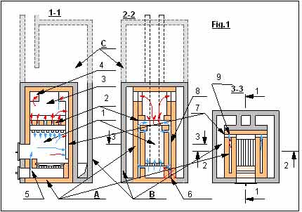

Какая оптимальная высота свода в горниле русской печи? Интересует для сводов полуциркульных, пологих и трёхцентровых.
Обычно в русской печи высота устья (в верхней точке арки) около 32 см, высота свода горнила возле устья около 48 см, а в дальнем конце горнила — около 51 см. Обратная высота подвёртки для дымовых газов в горниле получается около 16 см (фактически это толщина слоя дыма в горниле возле устья). Интересно было бы сделать свод повыше хотя бы на 2 ряда кирпичей, чтобы был более ёмкий колпак для более продуктивного сгорания газов, а также чтобы пламя от дров не изгибалось пополам или даже на 2/3, расстилаясь на своде горнила, а шло прямо вверх. Smile Для отопительных печей на дровах рекомендуют делать высоту топки 80-100 см. Вполне логично было бы увеличить высоту свода в горниле хотя бы на 2 ряда кирпичей, что приблизило бы горнило русской печи к условиям сгорания топлива в отопительных печах.
При более высоком (ёмком) колпаке в горниле печи горячие газы будут несколько дольше находиться и они будут лучше прогревать свод, что повысит КПД печи, а также создаст более высокую температуру на кирпичах свода.
Сейчас занимаюсь русской печью, в которую под свод горнила (увеличенный на 2 ряда кирпичей колпак) забабахаю на нихромовых проволоках катализатор из чугунного колосника. Smile Будет русская колпаковая печь с катализатором, чтобы она вообще не дымила при розжиге и чтобы заметно повысить её КПД.

На мой взгляд это извращение и перебор. Надо понимать роль и принцип работы катализатора. Сам свод из огнеупорного кирпича является лучшим катализатором РП и ничего подвешивать, в горниле , не требуется. Дымогенерация , при розжиге , катализатором не устраняется, так как максимальный эфект от катализатора при основной стадии горения.

Свод в русской печи очень массивный, большой, он медленно прогревается и не является таким же эффективным катализатором из небольшой группы установленных на ребро шамотных кирпичей, как в топках печей Кузнецова. Чугунный небольшой колосник, горизонтально подвешенный под сводом на нихромовых проволоках, быстро прогревается уже в самом начале топки и начинает работать как катализатор в то время, когда свод в печи из шамотного кирпича из-за низкой температуры работать как катализатор не может.
Неспроста в топках в печах Кузнецова катализатор из шамотных кирпичей отделён от свода (перекрытия) колпака топки, чтобы уменьшить теплопотери и чтобы эти кирпичи хорошо нагревшись начали выполнять функцию катализатора. В топках Кузнецова можно использовать и чугунный колосник как катализатор. Так что это не извращение, а полезное использование опыта в русской печи, проверенного в топках Кузнецова в отопительных приборах колпакового типа. Smile

Крафт писал(а):
у хорошо протопленной печи свод остаётся светлый , то есть без сажи. Это означает , что поверхность кирпича свода, за счёт лучистой энергии пламени , нагревается до высоких температур, свыше 600 град.
Да, она нагревается до высоких температур, но не сразу, а через довольно продолжительное время топки. Причём свод светлый не по всей своей поверхности, а только там, где языки пламени его лизали. Чугунный колосник под сводом предназначен не для формирования струй газа или активного его перемешивания, а для того, чтобы под сводом было накалённое тело, способное как катализатор благоприятствовать активному сгоранию горючих веществ в газе, находящегося под сводом.
Подвешенный под сводом горнила чугунный колосник-катализатор ничему и никому мешать не будет. Его крепление предусматривает возможность легко его снять, если в этом вдруг возникнет необходимость. Посмотрим по результатам топки эффективность его применения.
Крафт писал(а):
Внутри топливника катализаторы не ставят.
Как раз в топливнике в верхней его части и устанавливается катализатор.
Топливник состоит из поддувала с колосником над ним, топочного пространства — 1, катализатора — 2, пространства над катализатором — 3, в верхней части которого имеются выходные отверстия в нижний колпак. В передней части топливника имеется щель — 5 для подачи вторичного воздуха из поддувала. В нижней части боковой стенки топливника может быть встроен регенератор — 6. В задней части топливника имеется сухой шов — 7 (щель шириной 3 см). Боковые стенки топливника имеют внутри полость — 8, через которую из поддувала через отверстия под колосником подается под катализатор или в него вторичный воздух. В задней части полости имеется щель — 9 шириной 5 мм для подачи вторичного воздуха в сухой шов.
У Вас не полное представление принципа работы катализатора. Дожиг отходящих газов происходит на фоне их активного перемешивания с поступающим вторичным воздухом или без него.
Совершенно верно - : " в верхней его части ", то есть на выходе газов из топливника, но не внутри топливника ! Shocked
Размещая свой колосник под сводом горнила , Вы его ( колосник) располагаете , практически в средней части пламени, то есть в пересчёте на обычный топливник , почти в центральной его части. А верхняя часть топливника РП есть , не что иное ,как устье горнила. Которое универсально . Устье , это и выход газов из топливника и вход воздуха для горения. В этом отношении РП лучший пример демонстрации свободного движения газов в полном его проявлении. Тут вам и первичка и вторичка и пламя и газы на выходе и все это в свободном движении, послойно , саморегулируемо.
Колосник под сводом - пятая нога у собаки. В печах Кузнецова, как и в других подобных конструкциях , используются оптимальные , узкие топливники, (узкие - для повышения температуры внутри топливника, усиления пиролиза) . В таких топливниках турбуленция слабая и перемешивание газов не достаточное. Для усиления процесса перемешивания отходящих газов и поддержания калильного момента ( дожига) устанавливается катализатор . Также в район катализатора подаётся вторичный воздух, для дополнительного окисления.
Но не всё так просто. Как сам катализатор, так и подача вторичного воздуха имеют , кроме положительных, отрицательные моменты.
В РП всё устроено и работает совсем иначе, там сам топливник есть - колпак. Другие объёмы топливника, другие скорости окислительного процесса , другой объём не регулируемого потока окислителя, другая турбулентность , другая огневая площадь и т.д. и т.п. .
