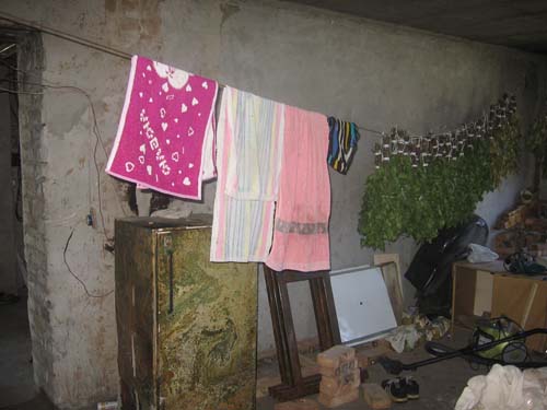

Вот фотография с другой стороны. Как Вы можете видеть в перегородку никак! Стена капитальная. Воду греть в регистре для системы отопления. Повторюсь чего бы хотелось иметь: " Цель: заиметь хорошую печь, которая будет выкладываться самостоятельно. Есть фундамент высотой 20 см от уровня основного пола ( размер 1000х1530- если нужно будет дозалить(фундамент), сделаю; площадь дома 100 кв.м.), нужно: чтобы печь была по принципу СДГ И.В.Кузнецова, имела варочную поверхность ( двух или одноконфорочную), котёл, очень хочется для повышения эффективности иметь там же катализатор, калорифер-регенератора, ну и по возможности бак для нагрева водички и духовой шкафчик. Также чтобы был отопительный щиток, который будет стоять за стеной толщиной 30 см из керамзитобетона. Да и очень Важный всё-таки момент, щиток и печь должны быть от одной топки.
Есть стойкое осознание того, что в зале ( большая комната) не хочется иметь никаких топок, чтобы не заносить "грязь" дальше коридора ( места у нас чернозёмные, под Самарой, осень и весна и на сапогах сразу килограммовые слои грязи......)" Система развязки регистров отопления в доме уже есть, объем примерно 200 литров, стоит циркуляционный насос.

Вс 3 Август 2008, 18:20
Игорёк, пристроеный щиток за стенкой святым духом греется...
Вам нужно к И.В.Кузнецову консультантом...

Что тогда мешает поставить батареи за перегородкой?
Две колпаковых печи через стенку от одной топки не получится.
