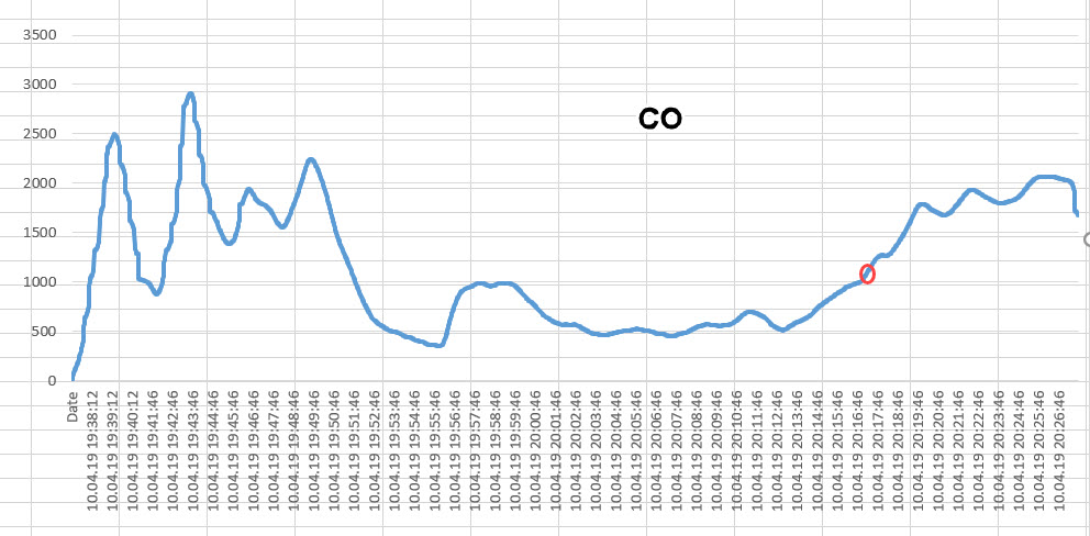

Vladimir-spb писал(а):
Если это было так , то мы бы увидели скачки в графиках O2, CO2... Но там все гладко. Судя по всему падение температуры не связано с изменением режима горения.. Тут что то другое.
Да и ETA в таблице ... это расчетный КПД ? или я ошибаюсь?
При избытке воздуха 25 мы вряд ли что увидим на изменениях по О2
КПД и СО2 в ГА являются расчетными. Работают две ячейки (для дров) О2 и СО.
Vladimir-spb
Сообщения: 1501
Регион: S-Pb
СообщениеДобавлено: Чт 15 Декабрь 2022, 18:49 Ответить с цитатойВернуться к началу
В табличке лямбда всего 5-5.5 в это время.
Сообщения: 10147
СообщениеДобавлено: Чт 15 Декабрь 2022, 20:04 Ответить с цитатойВернуться к началу
извините, опечатка - 5.2
все же, кмк в это время исчезает пламя с углей и идет горения угольной фракции на решетке

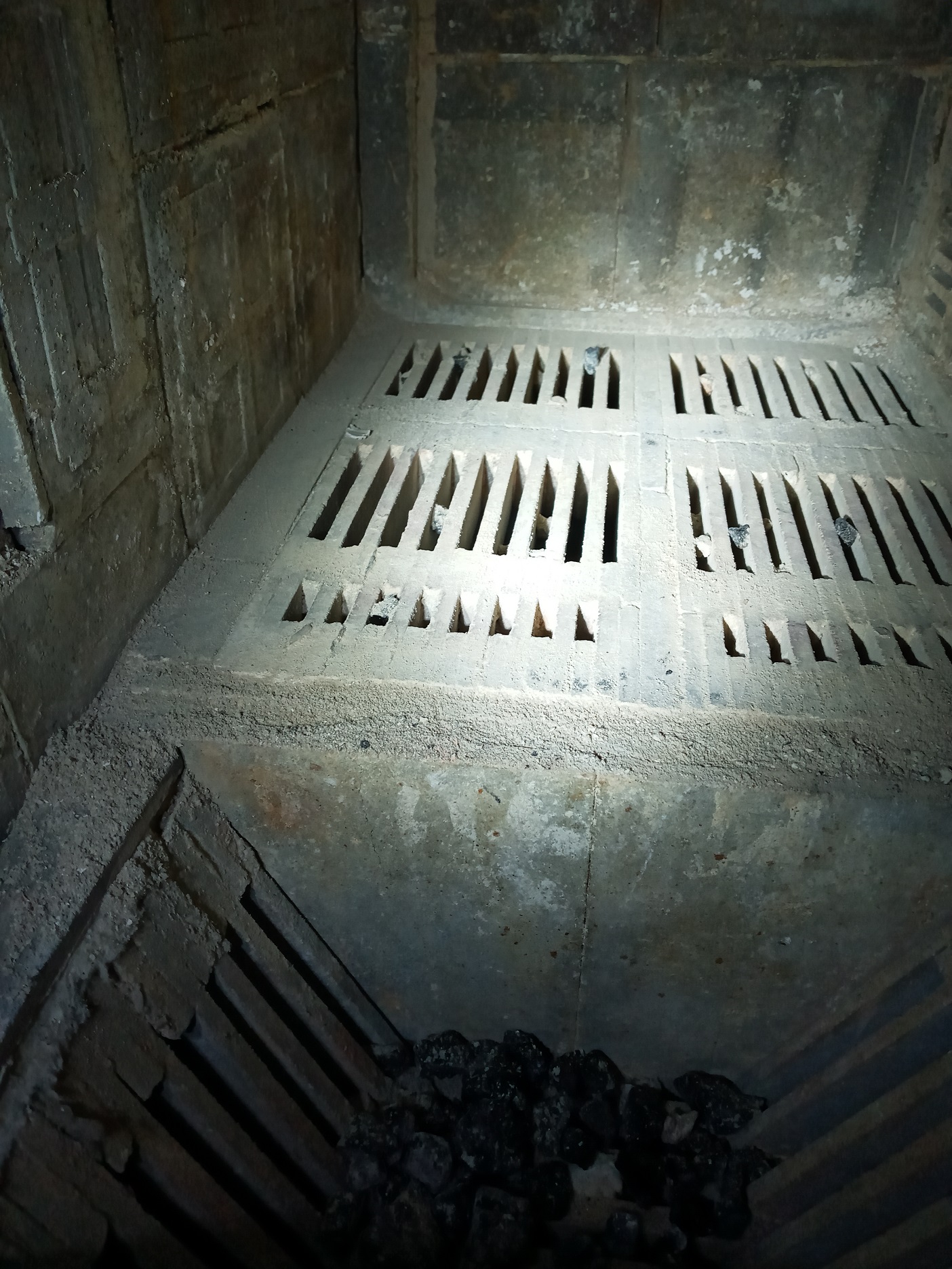

А я в проектах сейчас на пополам делаю:
Спереди колосник во всю ширь, сзади ПОД для готовки.
Считаю это оптимальным компромиссом.
alarin
Сообщения: 2978
СообщениеДобавлено: Пт 16 Декабрь 2022, 06:58 Ответить с цитатойВернуться к началу
Можно и так. У меня 2 секции колосника , под каждый свой подвод воздуха. Перекрыл подачу воздуха получил решетчатый под. Зольник также теплоизолирован. И угольная мелочь может себе в нем догорать утилизируя паразитный приток воздуха через неплотности задвижки. Т е колосник становится подом с возможностью сброса золы и пепла. Такое решение более универсально. Есть и верхняя независимая подача воздуха через вертикальный колосник. С его помощью можно организовать и подовое горение. Можно топку превратить в однообъемную , а весь агрегат в классическую печь с дожигом газов под сводом. Фактически реализован агрегат, который может имитировать любой режим горения.

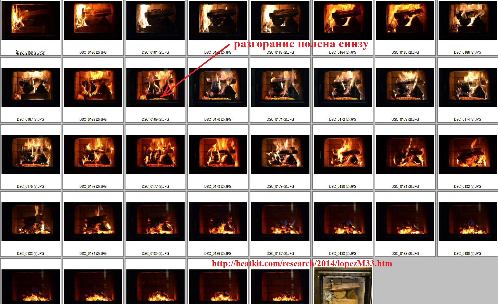

Мне кажется, не совсем подом.
Остается возможность проникновения воздуха под решетку из топки и далее в топливо.
Можно считать разновидностью каминной корзины (поскольку поддувала в каминах противопоказаны).
Имеются патенты на подобные устройства, в частности, для угля.
Кроме того встречается "глухой под" из золы (например в изделии ЭКО+).
Там может гореть и под дровами за счет газопроницаемости золы.
Встречались решения и по сжиганию на пористом поде, например, на "песке"...
И даже внутри в песке (в гранулах и в золе тоже)...
http://heatkit.com/research/2014/lopezM33.htm
 Размер файла:  401.58 КБ
 Просмотров:  223 раз(а)

alarin
Сообщения: 2978
СообщениеДобавлено: Вт 27 Декабрь 2022, 05:56 Ответить с цитатойВернуться к началу
А наши колосники назвали бесполезными монстрами. Smile При этом мы думаем, что хорошо знаем физику и химию горения. Вот эти колосники к примеру и получены горением в СВС процессе.
 Размер файла:  754.36 КБ
 Просмотров:  133 раз(а)
