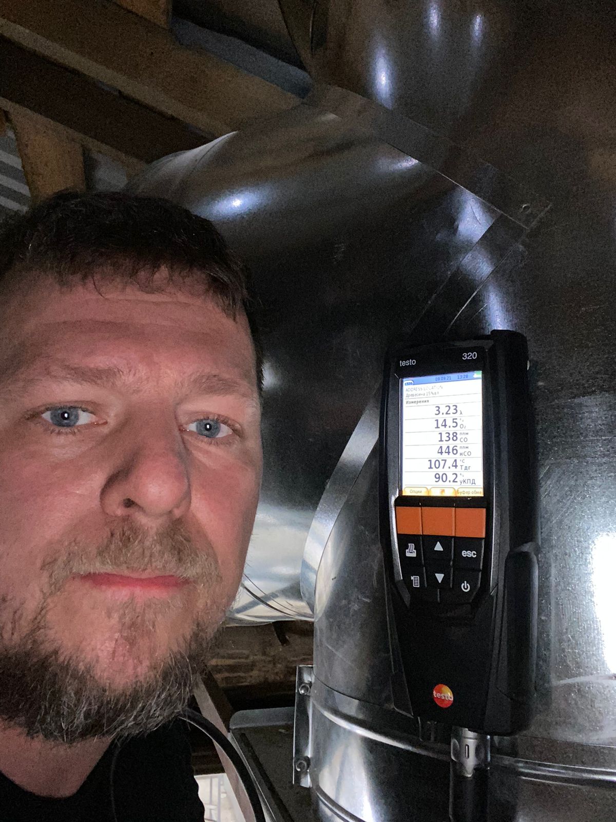

alarin
Сообщения: 2965
Добавлено:
Вт 31 Январь 2023, 21:05
Вот вам результат, люди тоже делали первый раз.
