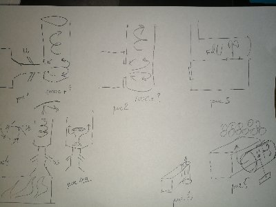

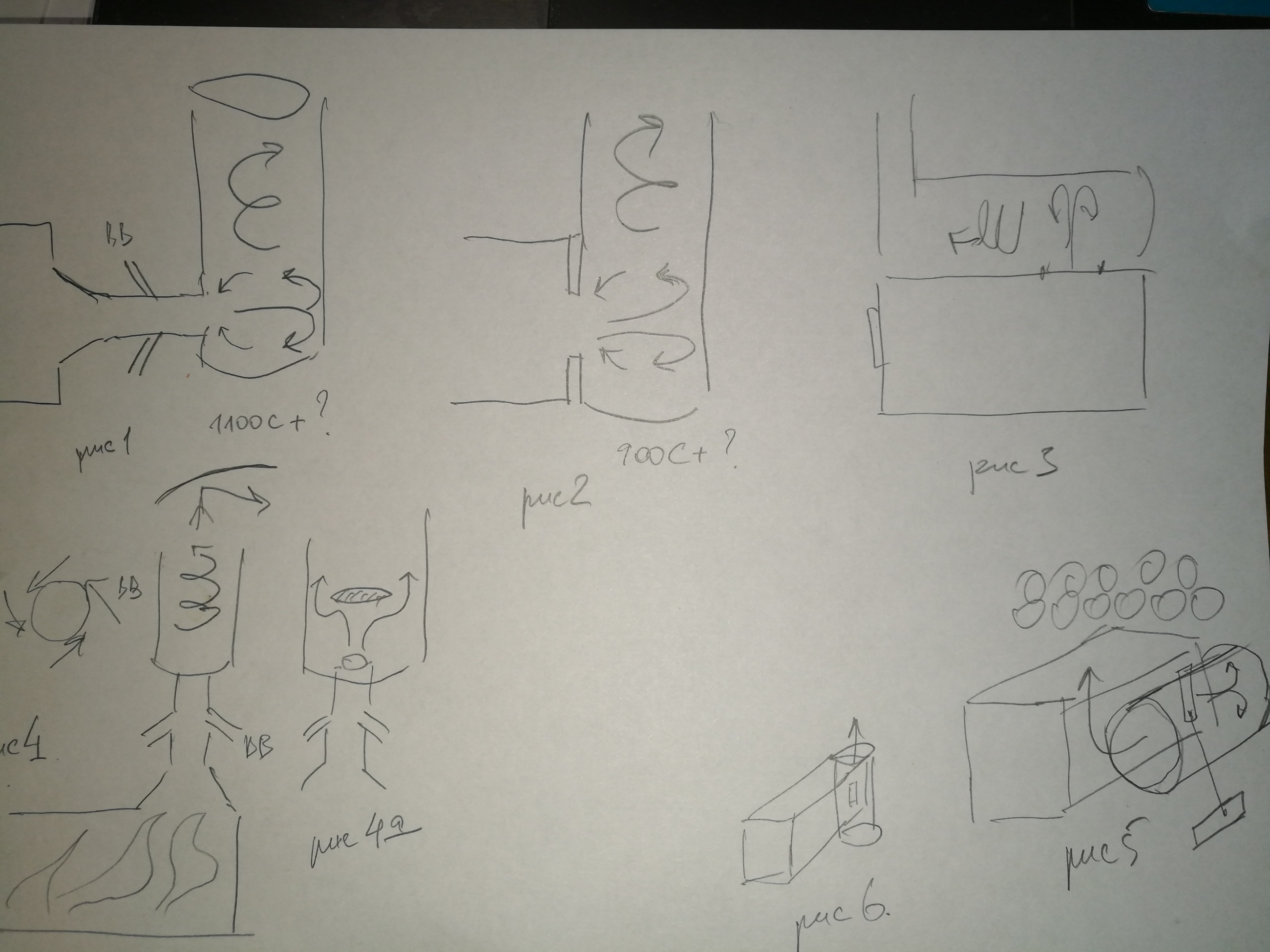

тем не менее, вопросы остались.....такое чувство, что ракетчики что-то все-таки утаили, спрятавшись за "райзер"))) - все же они получают свои 900 - 1100С ( а я - нет). За счет чего?
Вот четыре фактора
1. райзер - адиабата + тяга для порта и турбулизации "об стенку"
2. порт типа горелки , см например у Андрея
https://forum.stovemaster.ru/viewtopic.php?t=11746&highlight=
3. турбулизация "об стенку" внизу райзера - разворот и двойная
навстречу закрутка потока
4. закрутка ДГ в райзере
Что если фактор 3 " об стенку" самый важный? Т.е. полная схема рис 1 будет давать 1100С +. Без портов) ( щель) - рис 2 может дать- 900С+ - тоже неплохо!
Тогда схема рис 3, уже представленная Кольчугиным
https://forum.stovemaster.ru/viewtopic.php?t=12368
будет интересна для фильтрующей с низкой топкой. При этом, если печка большая, то можно размещать сбоку рис 5, 6.
Возвращаясь к обращенному варианту в классической компановке - жаровой канал/райзер над топкой - то сделав правильный порт (рис 4), можно без "об стенку" ( разве что о свод каменки) надеяться на получение длинного пламенного факела, который залезет в закладку. Тогда главный фактор - порт.
В случае если "об стенку" очень важно, а места для горизонтального порта нет, то можно думать про кухонную) горелку рис 4а. ТОгда факел короткий - греем закладку дымовыми газами и надеемся, что будет 1000+.

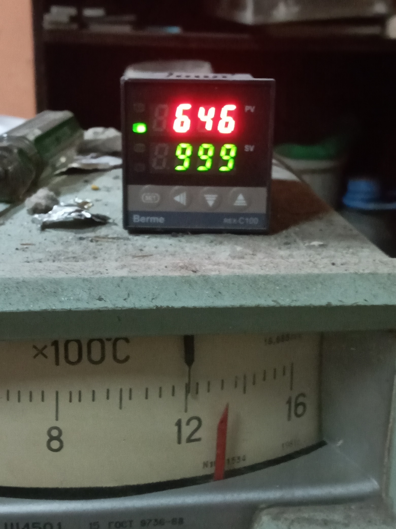

Александр, все элементы выбраны не от фонаря и не методом тыка. Все в соответствии с теорией, над которой некоторые здесь потешаются. Однако мы получаем и 1000 и более, а потешайки нет.
Верхний градусник - температура газов на выходе из топки, до ввода ВВ. На нижнем температура в райзере, выше зоны вихревого смешения
Да ладно, а тыки Берга куда вдруг делись? Smile
И уже говорил, но буду повторять столько, сколько нужно: косарь по Цельсию в обычной топке бытовой отопительной печи был даже регламентирован в табличке у Сканави.
Как и семь сотен в первом восходящем канале.
А не это, так просто зажгите свечку и вуаля.)))

СообщениеДобавлено: Пт 17 Февраль 2023, 10:11 Ответить с цитатойВернуться к началу
А что, собственно, Вы хотите сжигать этими "факторами"?
Специально слепленный пирогаз или просто остатки дымовых газов?
Из моей топки выходят в целом дифузно-ламинарные пламена, состоящие из пирогазов и, возможно, отчасти из ДГ, в пространстве воздуха и ДГ.
Остатки ли это, пирогаз, или что - точно не могу сказать. Но опытным путем известно, что хватит для организации факела, который догорит в закладке даже в обращенном варианте ( который длиннее), а температура стенок в топке 700с+. В целом, я хотел бы двигаться в направлении пирогаза.
Воздух на горение я хотел бы подавать в область пониженного давления. В топке - это колосник - интересует только с точки зрения ПВ. Значит, порт ( ламинарное сужение потока). Если порт будет частью жарового канала ( такого же сечения) , то за счет сопротивления давление упадет меньше( думаю), чем в случае узкого порта и расширения в более широкий жаровой канал. Поэтому получается, что порт - отдельный узел.. Порт, возможно, надо делать регулируемого сечения. Сечение порта и подача в него ВВ - управление. Кроме того, с узким портом сложно разжигать печку - прогревать адиабатический контур ( топка, порт, райзер).
ВВ - подогретый - отлито в граните).
Таким образом, получается отдельно порт и восходящий жаровой канал/райзер.
Далее нужно честно ответить себе на вопрос. Что хотим? Подать факел в закладку и пусть ТАМ горит/догорает в неустановившимся режиме ( Т закладки возрастает, как установилась - заканчиваем топку). Или мы хотим организовать установившийся режим горения факела до закладки, а в закладку выпускать горячие ДГ и то, что останется от факела.
Предположение такое - без взаимодействия с адиабатической горячей стенкой эффективное горение до закладки не организовать.
Можно сузить щелевой жаровой канал, но….не хочу , см выше + соображение, что можно еще более локально сделать - "об стенку". Возможно, ошибаюсь. + есть Андрей, который кричит) делай как я и картинки показывает + куча других ракетчиков с аналогичными картинками.
“ Я хороших перспектив никогда не супротив!”
Вот кумекаю: в ракете взаимодействие со стенкой - это “об стенку” и центробежная сила в закрутке. Факторы
