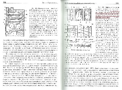

| Хочется выразить признательность  Хошеву Ю.М  , вы  в одной из своих книг  рекомендовали  устанавливать или подвешивать металлические  пластины внутри  каналов,  что и было мною сделано в печке и вкамине
| AgoND37
 Зарегистрирован: Пн 10 Март  2025, 21:32
 Сообщения: 56
 Регион: Центральный
|  Добавлено:
Вт 11 Март  2025, 08:39 |   |
| Я ни разу не печник  ( дилетант обыкновенный) возможно делал  не так. У камина над топочной камерой канал  75х13см ,  в нем  были установлены два экрана из двух  чугунных плит 710х410х12мм ,одна над другой ,поскольку  предполагалось, что центру канала температура дыма  будет выше чем  где то на  стенках канала  и если  в это место поместить  металлическую пластину она от контакта  с дымом   будет принимать  данную повышенную   температуру, т.е. температуру более высокую чем кирпичная кладка канала  и пластина начинает излучать тепло в соответствии с законом Стефана Больцмана , что и происходит на практике
| Юрий Хошев
 Зарегистрирован: Пн 17 Ноябрь  2008, 18:32
 Сообщения: 5703
|  Добавлено:
Вт 11 Март  2025, 12:13 |   |  |
