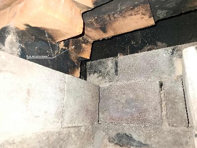

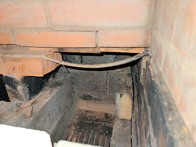

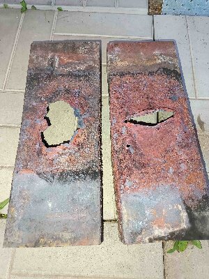

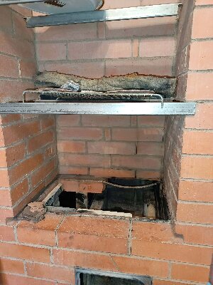

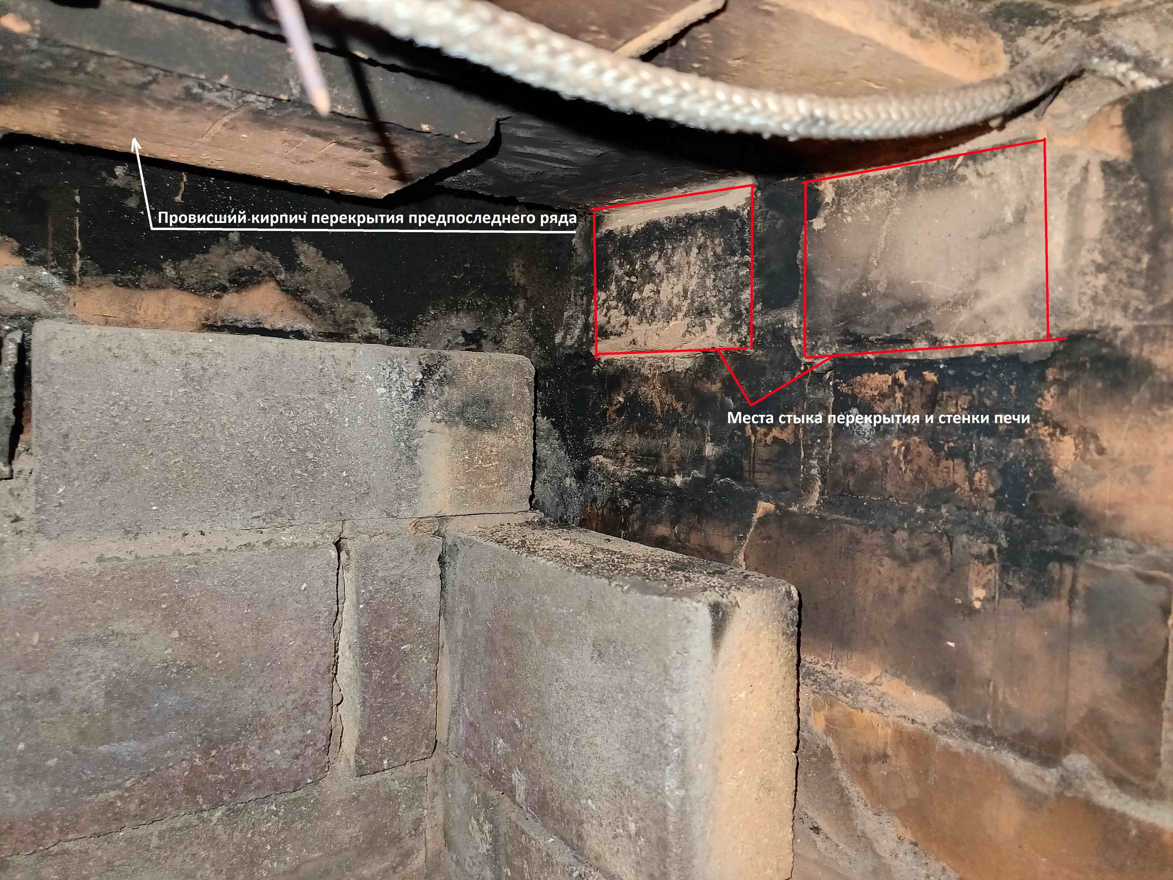

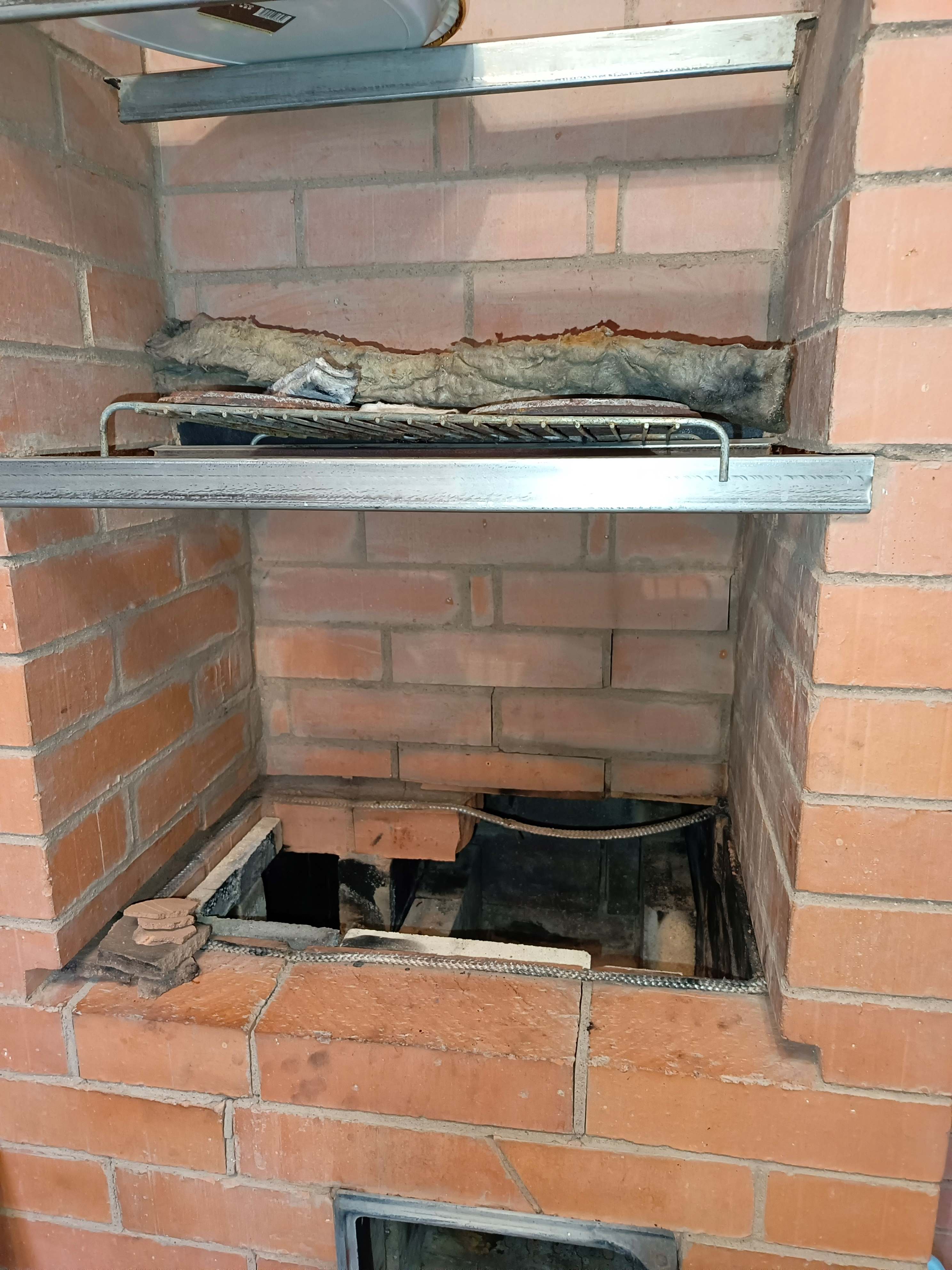

Добрый день!
Требуется консультация опытных печников.
Предыстория такова. Изначально при постройке, лет 14 назад, в конструкции печи исполнителем был допущен косяк, а именно, с правой стороны топки (ближе к стенке), керамические кирпичи двух перекрытий опирались на шамотный и далее и шел в простой прямой стык с кирпичом стенки через раствор.
Косяк был замечен слишком поздно... Дабы минимизировать влияния разного температурного расширения разнородного материала кладочный раствор был выпилен из контакта керамика-шамот и устроен зазор, а сами красные кирпичи перекрытия были закрыты экраном из швеллеров+минвата дабы минимизировать воздействия жара от прямого огня.
Все бы ничего, но за это время швеллера благополучно прогорели до больших дыр и руки зачесались их заменить, дабы продлить жизнь кирпичам.
Вот тут и случилась главная неприятность - вместе с вынутыми швеллерами посыпались вниз и кирпичи верхнего ряда обоих перекрытий, которые, по сути, уже просто лежали в швеллерах, т.к. давно уже раскололись, как по раствору, так и по самому кирпичу.
Теперь основной вопрос, как организовать хоть какую то опору и восстановить перекрытие топки не касаясь шамота?
Понимаю, что идеального решения тут не будет, но хоть что-то, чтоб запустить печь к холодам.
Нагуглил варианты с уголками, полосами и шпильками, но открытый металл в высокотемпературной зоне - это плохое решение, швеллер соврать не даст. Может через стенку пустить пруток, шпильку или полосовой металл на ребро внутри кирпича будет по надежнее?
Или попробовать выпилить кирпич из стенки, уложив его поперек, консолью во внутрь и на спиленную под 45гр плоскость опереть средний кирпич? Или, как вариант, использовать длинную перемычку из жаростойкого бетона?
Отдельный вопрос, как заменить левые обломанные кирпичи, не обрушив вышестоящий ряд? Или их вообще трогать нельзя, особенно дальний?
Просьба предложить варианты, если они будут. Заранее спасибо.

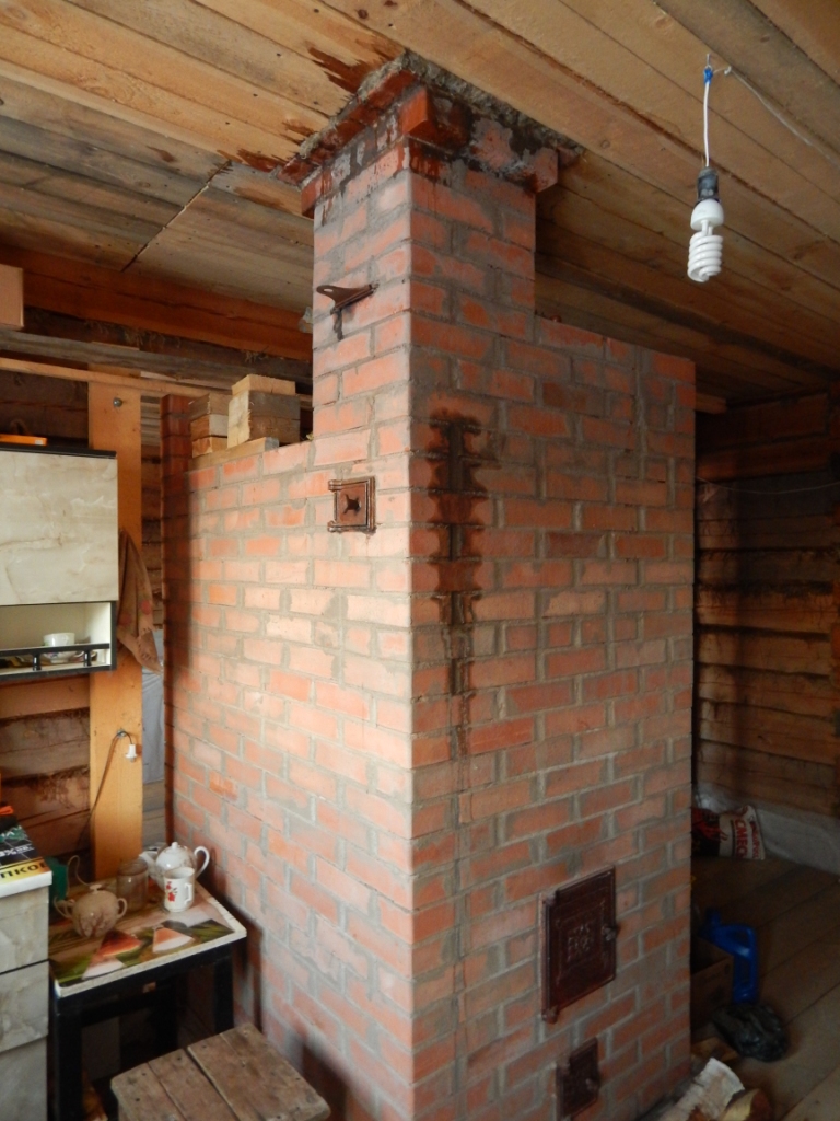

Некоторые фото по проблеме.
Общий вид спереди

Oleg12321
Зарегистрирован: Сб 9 Август 2025, 22:58
Сообщения: 30
СообщениеДобавлено: Вс 10 Август 2025, 00:59 Ответить с цитатойВернуться к началу
Левая часть
 Размер файла:  795.83 КБ
 Просмотров:  105 раз(а)

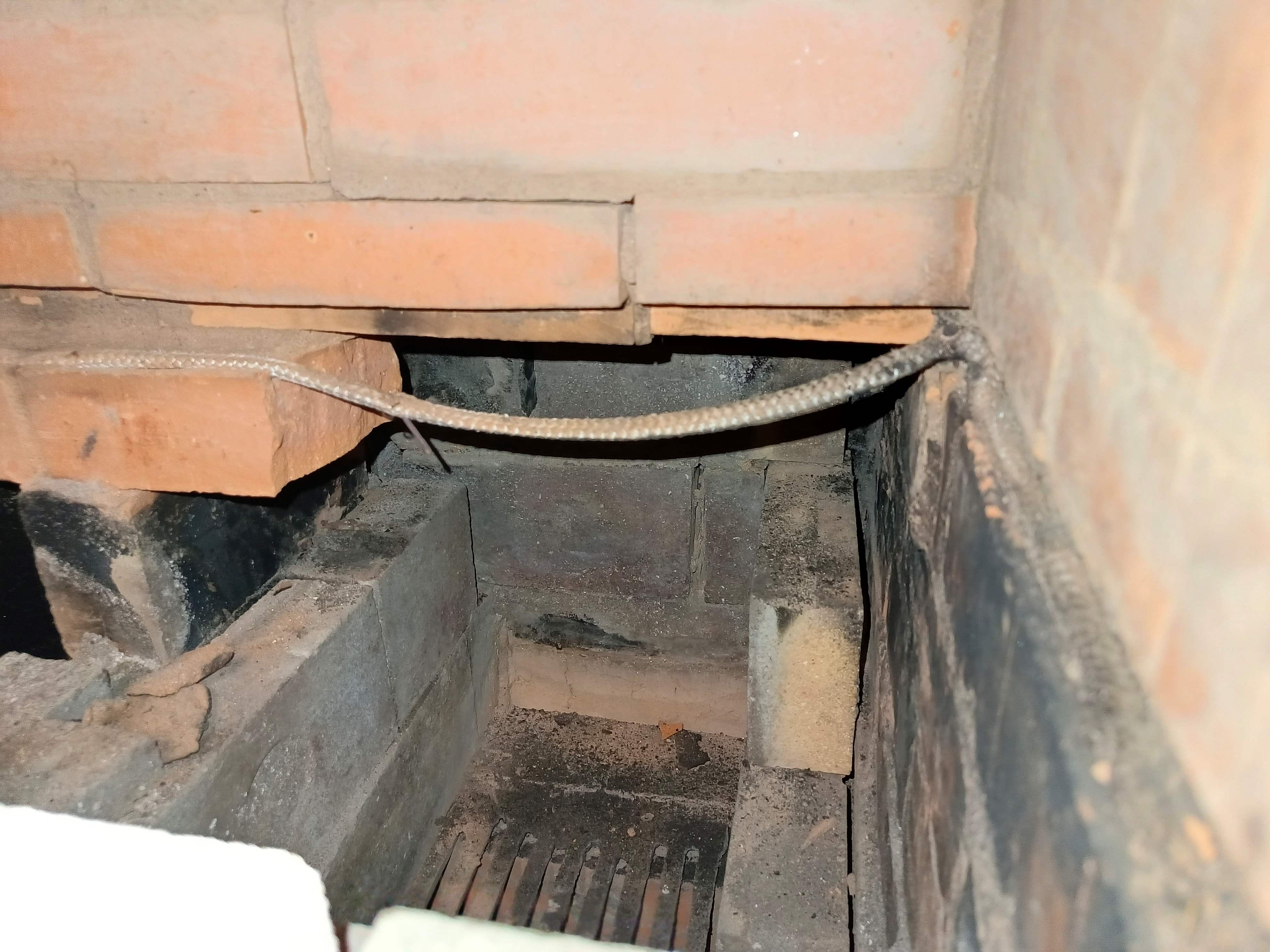

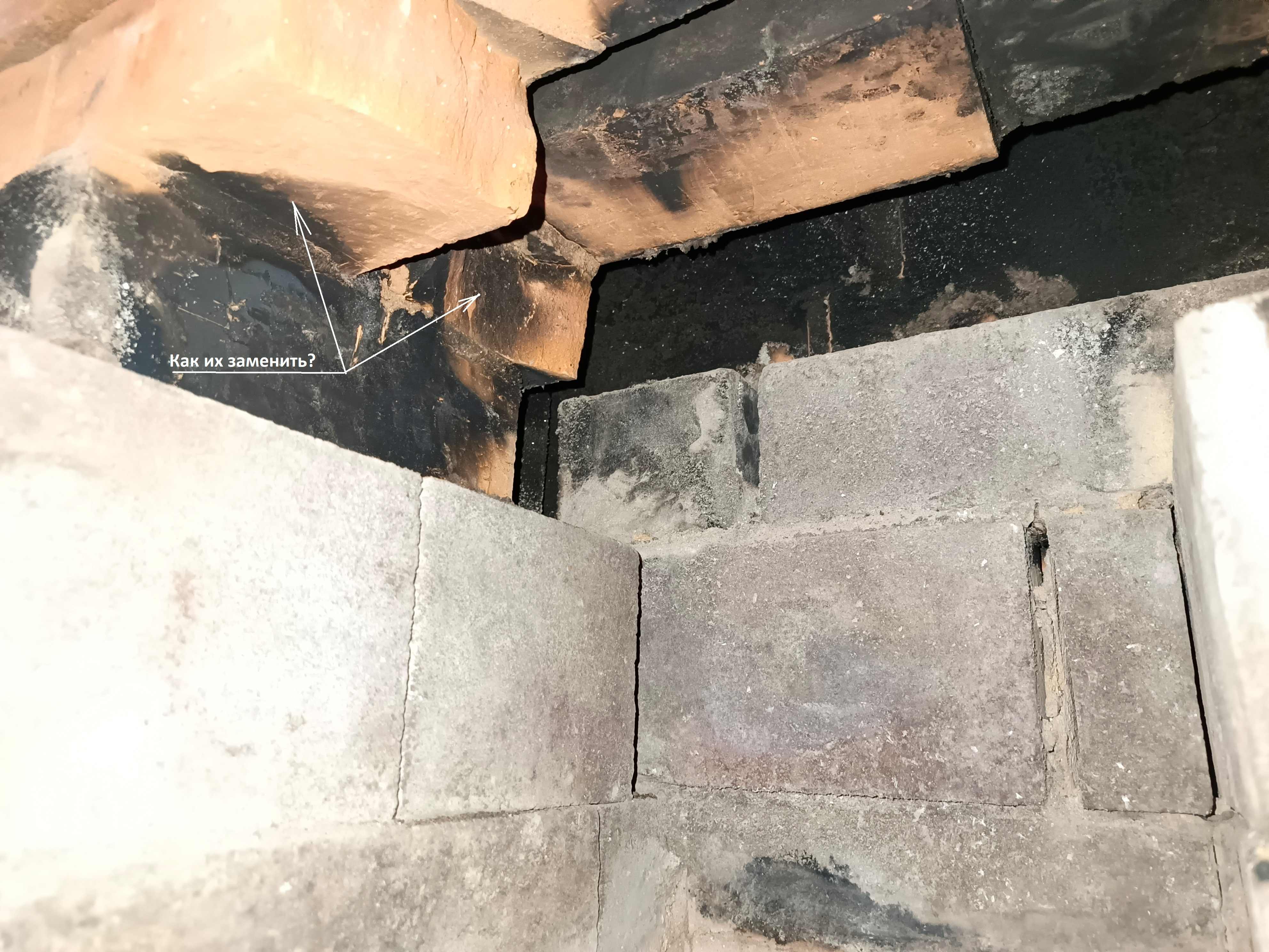

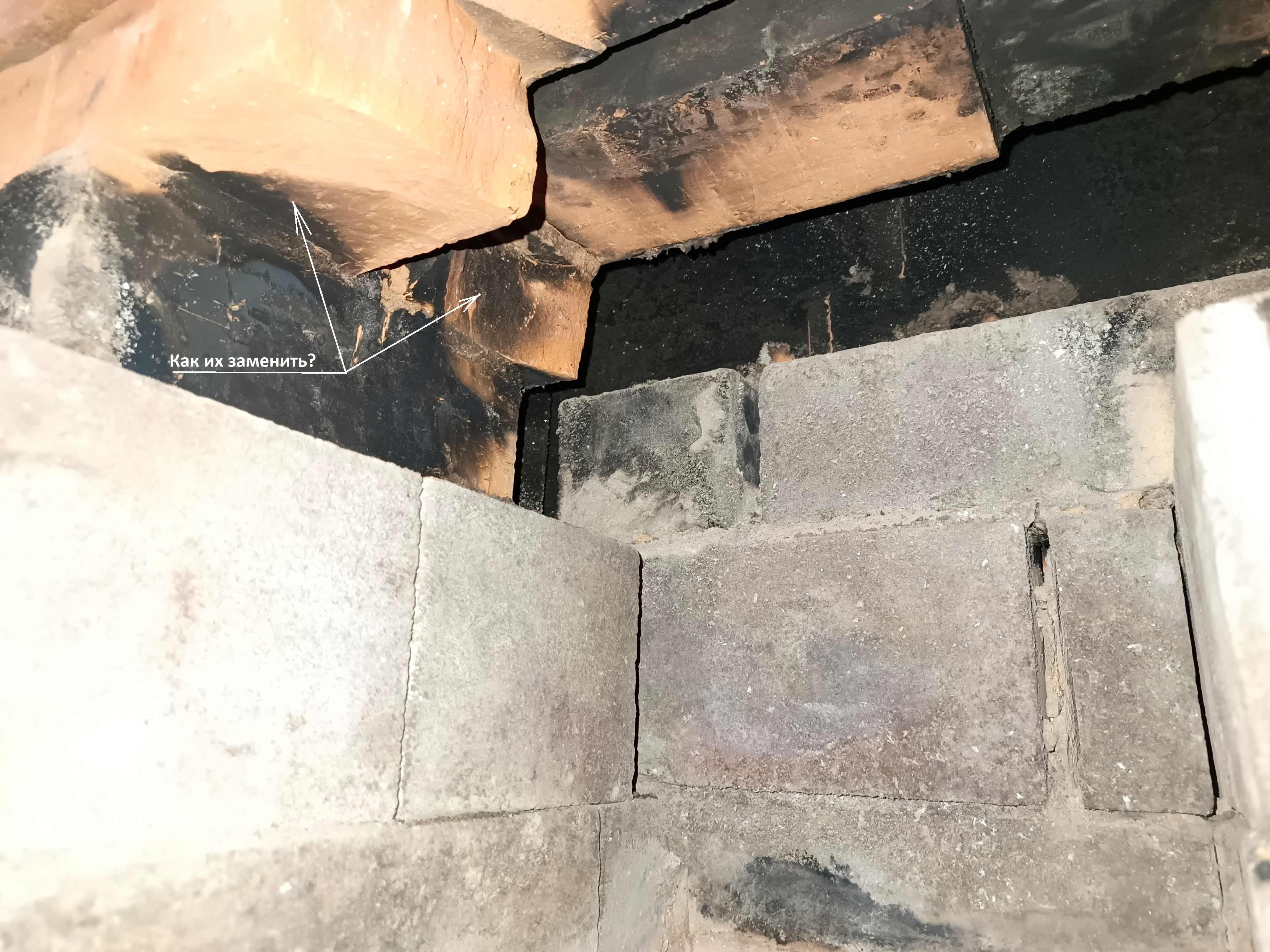

Oleg12321
Сообщения: 30
СообщениеДобавлено: Вс 10 Август 2025, 01:01 Ответить с цитатойВернуться к началу
Обломанные кирпичи нижнего ряда слева
Вид из топки налево вверх
 Размер файла:  792.19 КБ

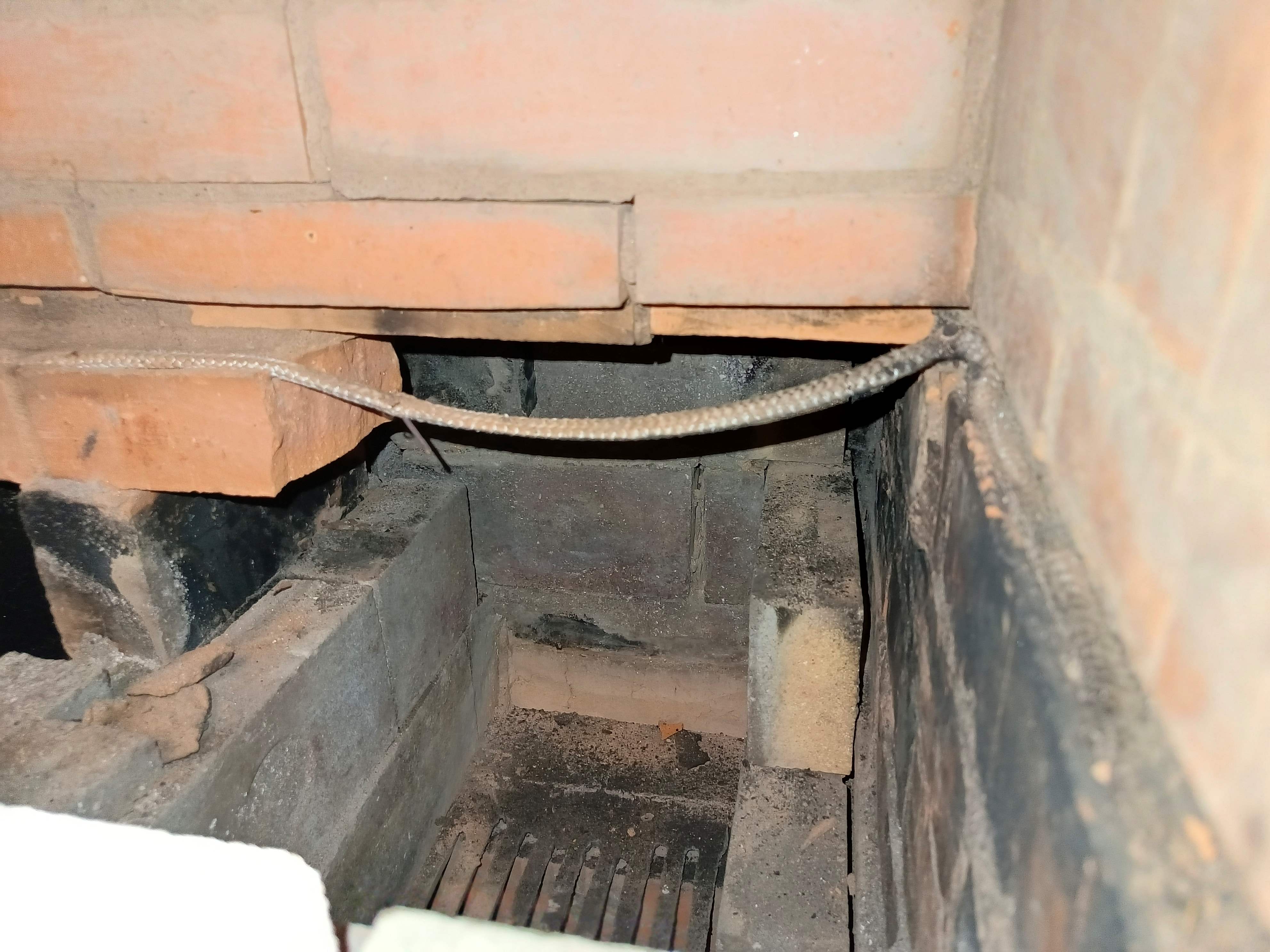

Oleg12321
Сообщения: 30
СообщениеДобавлено: Вс 10 Август 2025, 01:05 Ответить с цитатойВернуться к началу
Правая часть топки. Шамотная кладка частично разобрана.
Места прямого примыкания перекрытия топки к стене.
 Размер файла:  795.24 КБ
 Просмотров:  106 раз(а)
Oleg12321
Сообщения: 30
СообщениеДобавлено: Вс 10 Август 2025, 01:08 Ответить с цитатойВернуться к началу
Многострадальный швеллер...
Прогоревшие швеллера
 Размер файла:  793.14 КБ
 Просмотров:  78 раз(а)

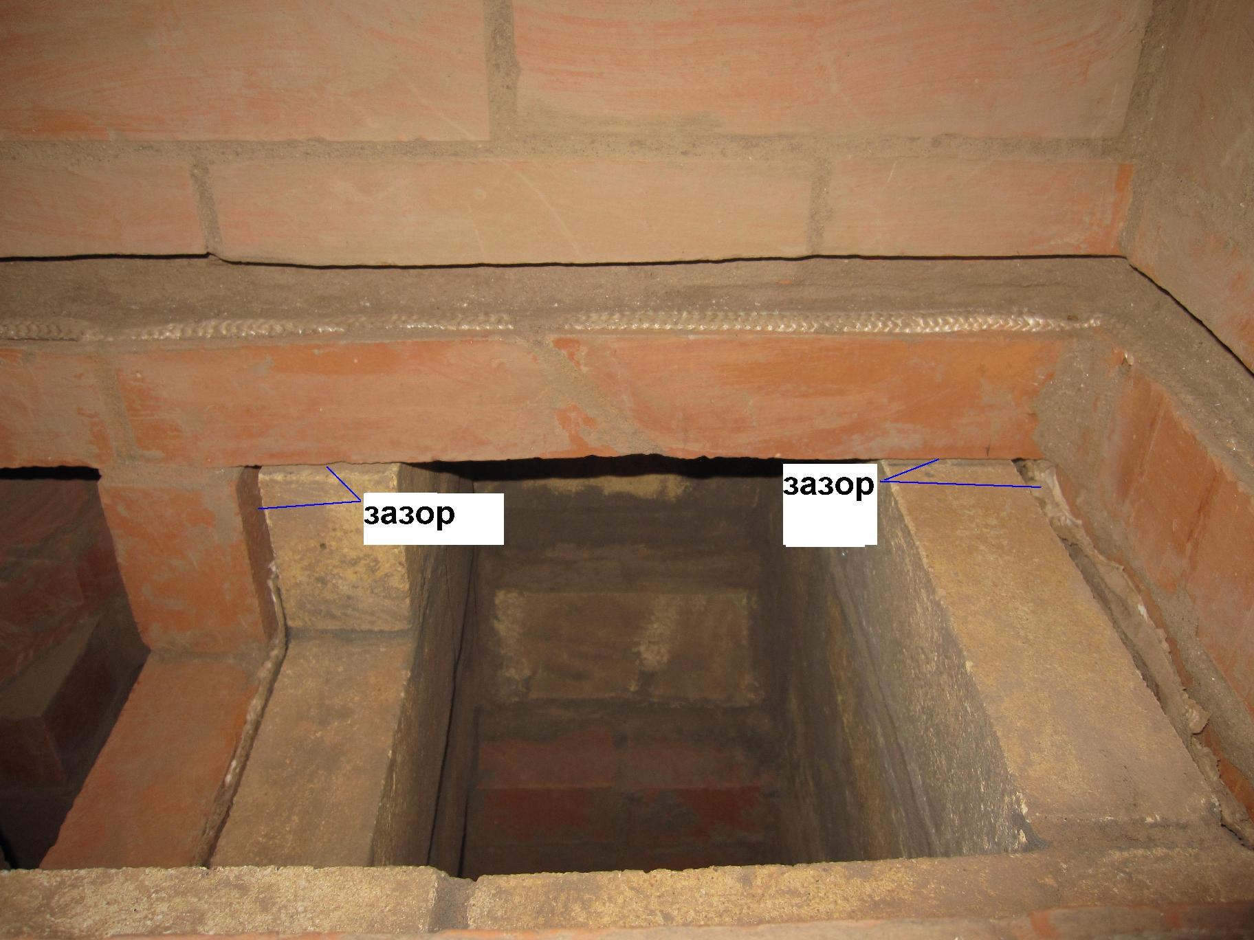

Изначальная конструкция на фото, взятой из старой темы.
Позже раствор из под шамотного кирпича был удален с обоих сторон, устроен зазор по всем правилам, а кирпич снизу был закрыт швеллером для смягчения теплового воздействия.
Получается, только сейчас дошло, что с правой стороны после удаления раствора нижний ряд перемычки повис консолью, т.к. не был перевязан со стенкой (ряд выше перевязан), а просто тупо упирался в нее через раствор. Естественно, все это долго не протянуло, дало трещины, обломалось и упало в швеллер и, по сути, все это время держалось только на нем, пока я сдуру не решил обновить защиту.

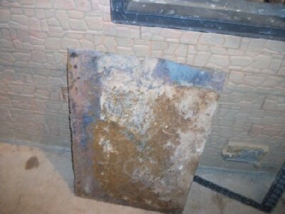

Сообщения: 6063
СообщениеДобавлено: Сб 23 Август 2025, 14:10 Ответить с цитатойВернуться к началу

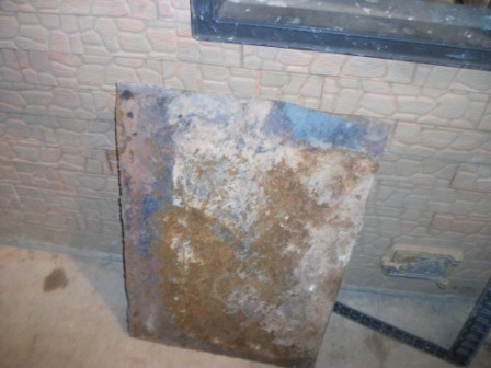

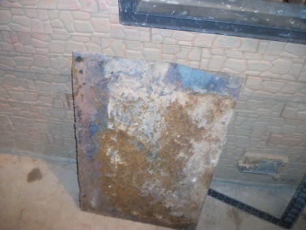

Чугунной полосой, вырезанной из ПЦ 410х340 мм, Балезино, не пробовали заменить?
ВП из стального листа, прим.16 мм., прогорела и потекла, будучи установлена в районе хайла
 Размер файла:  56.11 КБ
 Просмотров:  72 раз(а)
Oleg12321
Сообщения: 30
СообщениеДобавлено: Вс 24 Август 2025, 11:25 Ответить с цитатойВернуться к началу
Спасибо за наводку. Как вариант, вполне.
Но сейчас основной вопрос - это восстановление или хотя бы укрепление оставшегося перекрытия. А как его защитить вопрос второй, сейчас материалов много появилось.

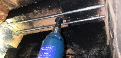

Oleg12321
Сообщения: 30
СообщениеДобавлено: Сб 6 Сентябрь 2025, 20:19 Ответить с цитатойВернуться к началу
Pe4nik писал(а):
У вас не видно тычковых рядов в перекрытии, в этом проблема.
Да там проблема в самом перекрытии в целом, все не так и не то.
Можно без железа все сделать.
Да, не сомневаюсь, если есть опыт. Но у меня его как то не очень. Поэтому остановился на железе, оно уже куплено.

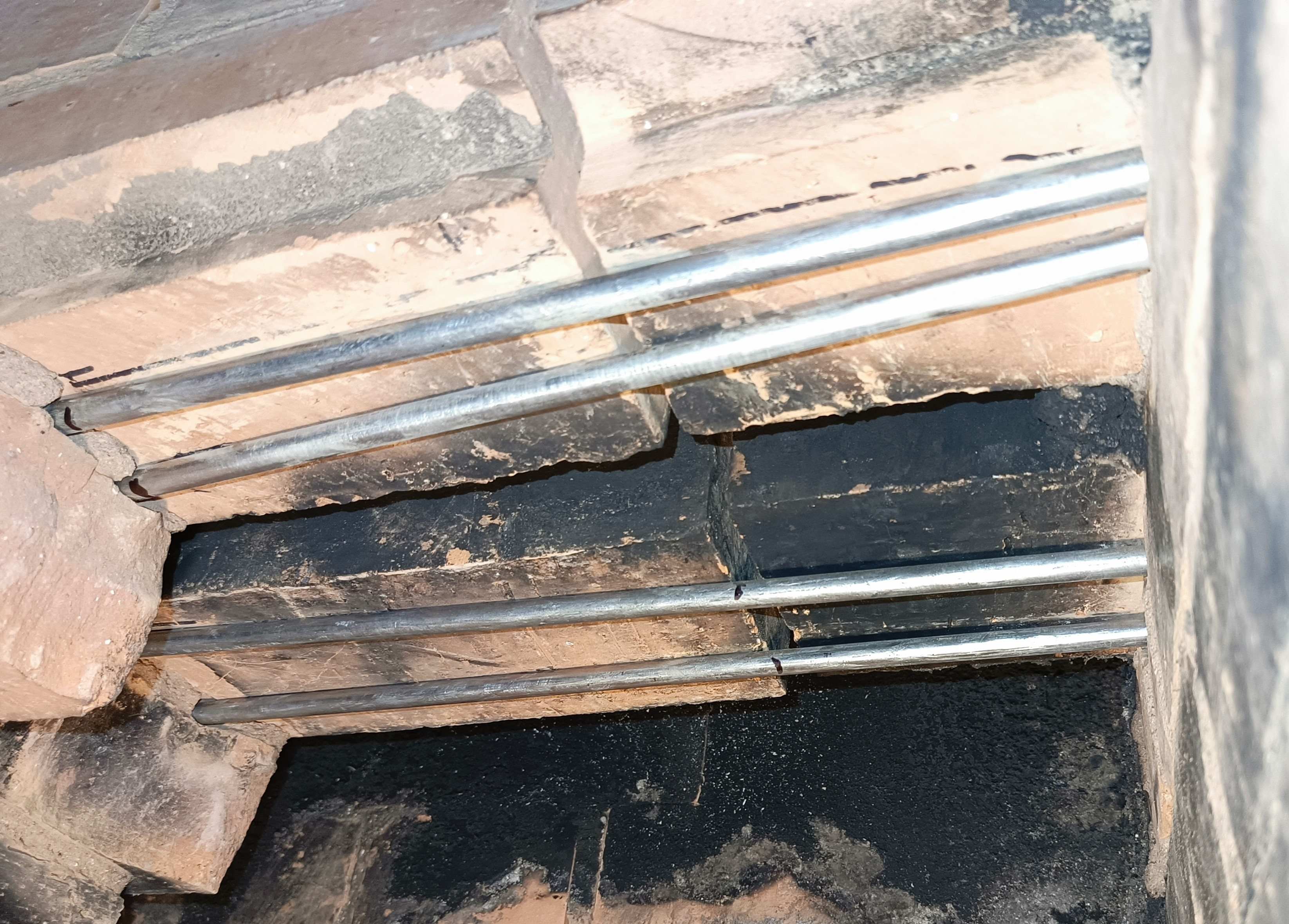

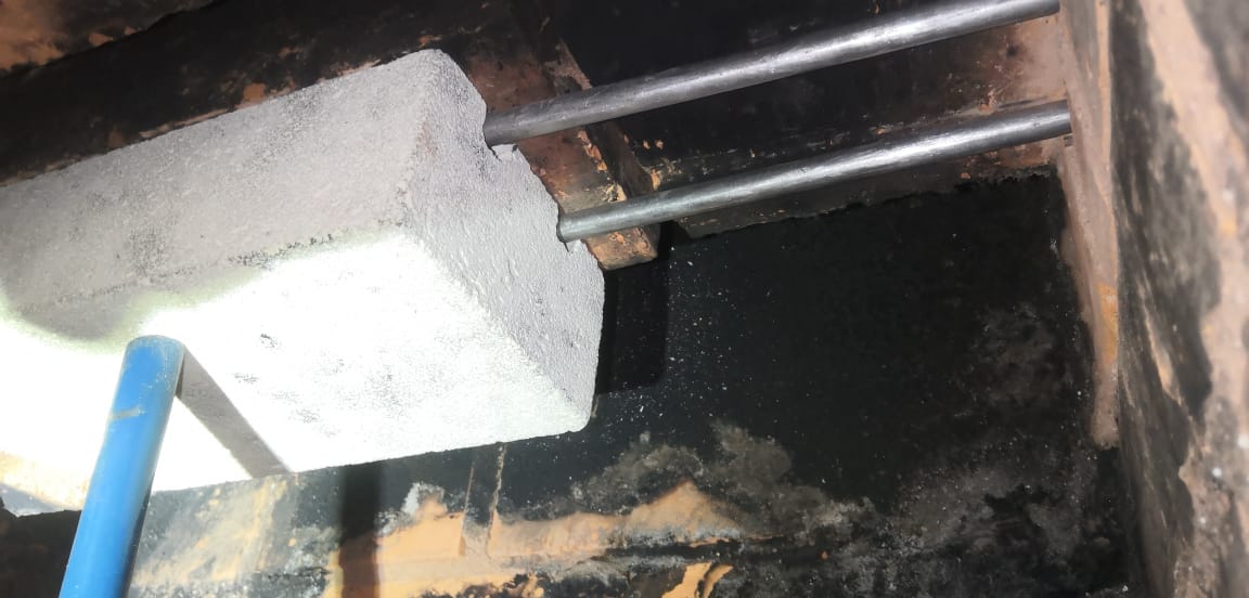

Желание восстановить все как было подавил. Остановился на концепции сохранить и укрепить все то, что осталось + защитить оставшееся от прямого огня. От уже сделанных уголков из нержи 310s пришлось отказаться, т.к. пришел к мнению, что сверлить единственный несущий кирпич (с левой стороны)- это непозволительные риски. Остановился на прутках, заглубленных на пару см. в шов вышестоящей кладки - удерживают кирпич нормально, запас по нагрузке большой.
Далее, думаю подвесить за эти же прутки склеенные Альтофосом легковесные шамотные кирпичи, которые и прутки закроют (сделаю в них продольные канавки), и верхние ряды кирпича защитят. Чем закрыть/защитить легковесные пока думаю. Может обмажу тем же Альтофосом или опять закрою новым швеллером или уголками из нержавейки, чтоб не зря пропадало купленное.

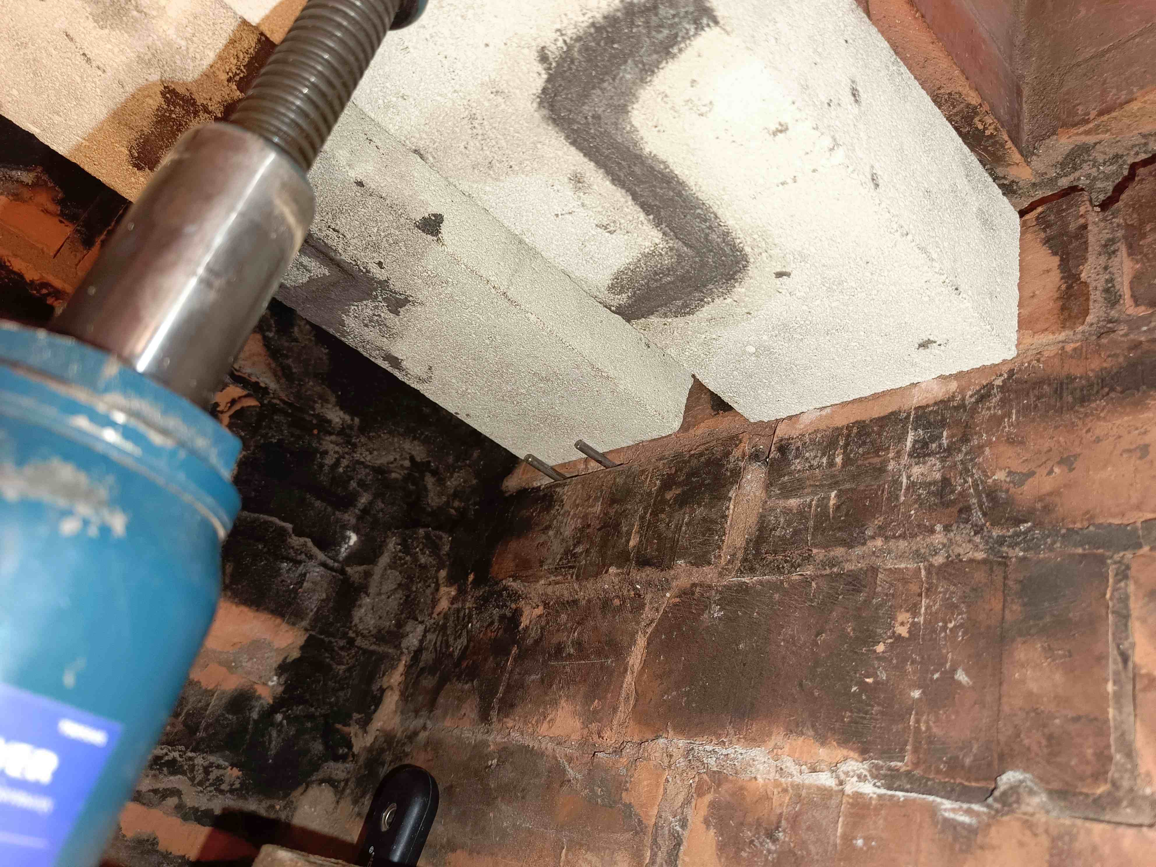

Oleg12321
Сообщения: 30
СообщениеДобавлено: Сб 6 Сентябрь 2025, 20:27 Ответить с цитатойВернуться к началу
Дальнее перекрытие уже укрепил.
Пруток 10 мм марки 310s
 Размер файла:  699.97 КБ
 Просмотров:  87 раз(а)

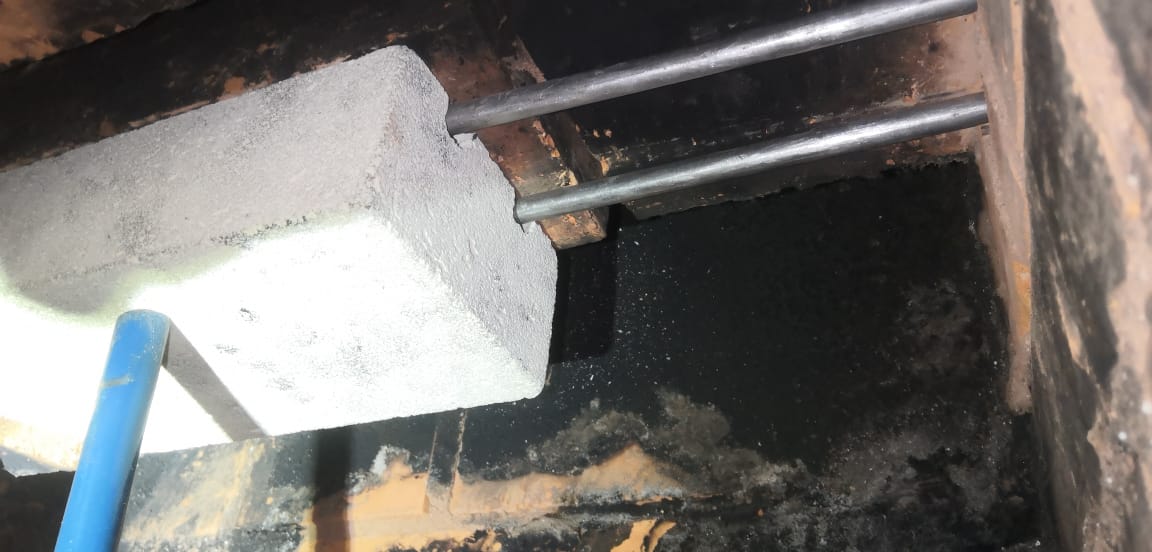

СообщениеДобавлено: Вт 21 Октябрь 2025, 23:43 Ответить с цитатойВернуться к началу
Примерно так как на фото.

Oleg12321
Сообщения: 30

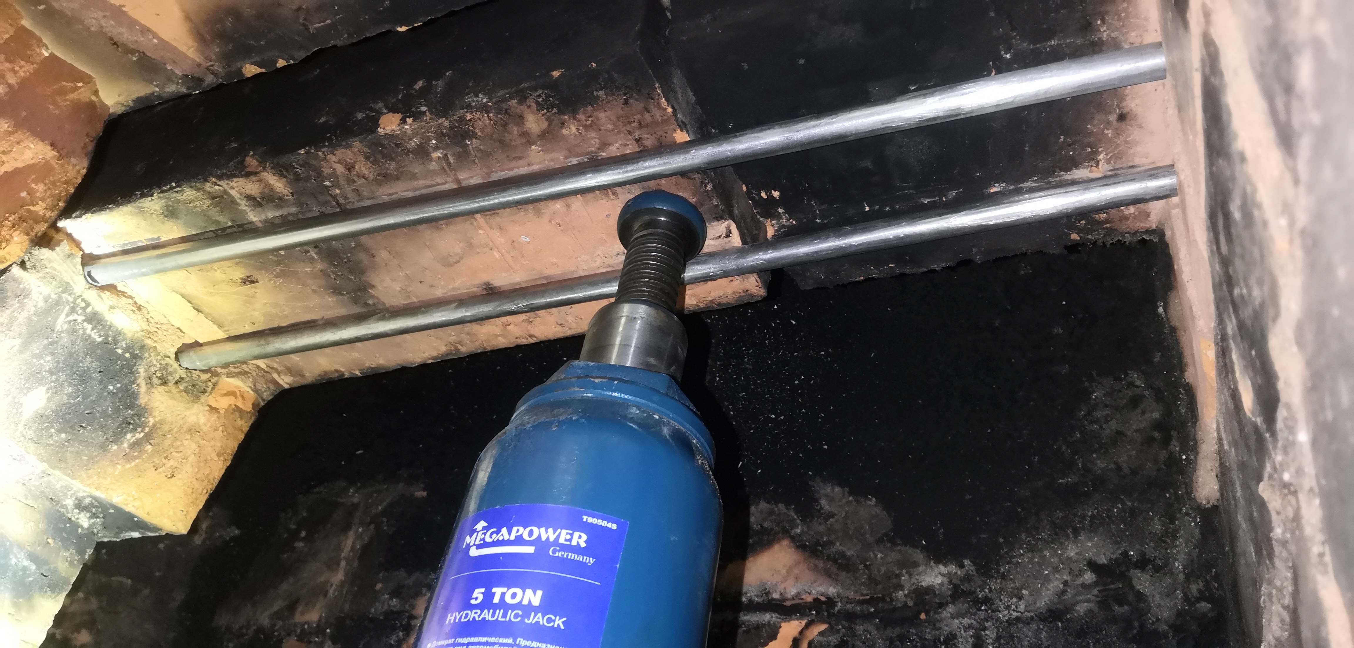

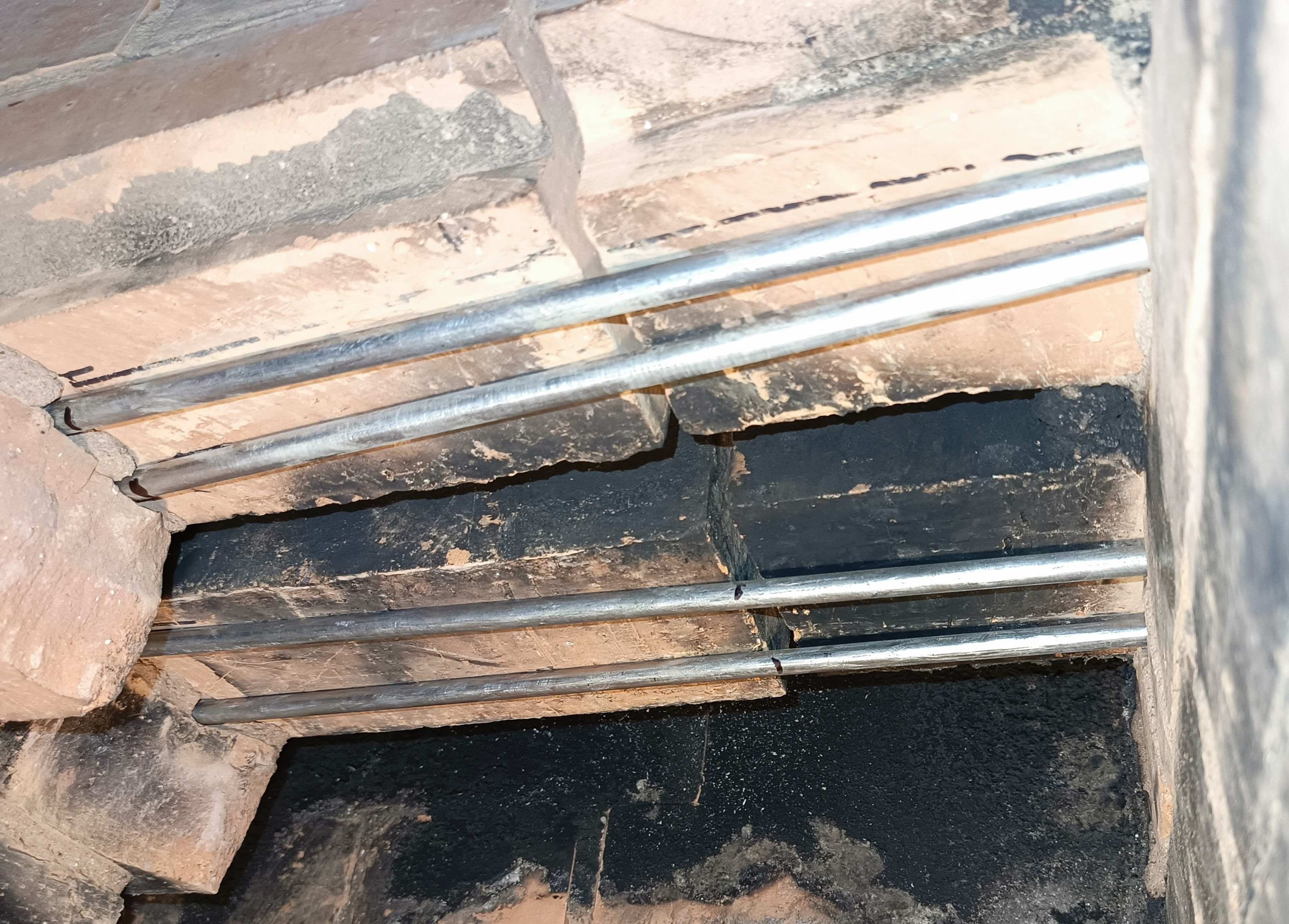

СообщениеДобавлено: Вт 21 Октябрь 2025, 23:58 Ответить с цитатойВернуться к началу
Тема с просьбой помочь советами постепенно превращается в отчет о проведенном ремонте... )
Укреплены оба перекрытия
 Размер файла:  671.7 КБ
 Просмотров:  62 раз(а)

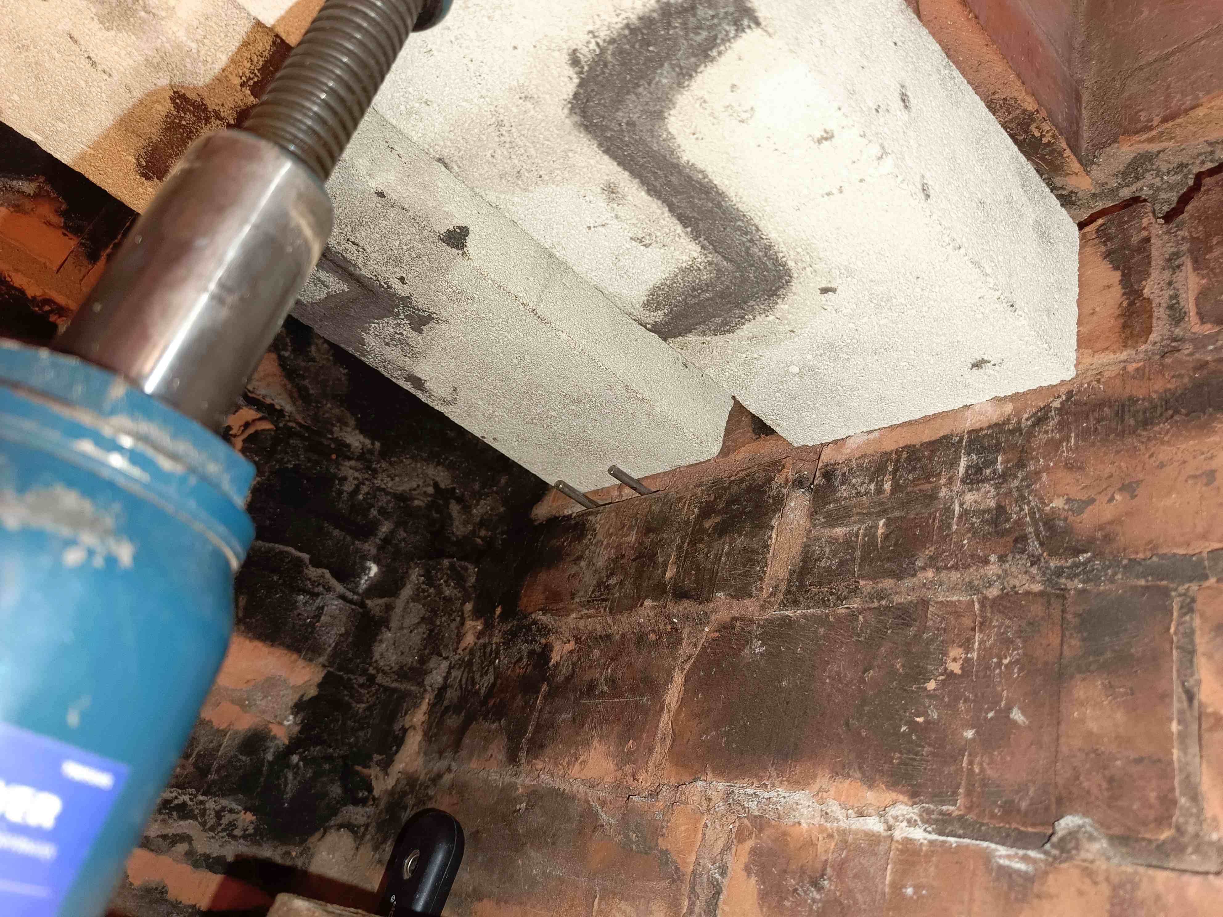

СообщениеДобавлено: Ср 22 Октябрь 2025, 00:08 Ответить с цитатойВернуться к началу
Не без труда раздобыл небольшое количество двухкомпонентного Альтофоса. Спасибо alarin за совет!
Склеил им перекрытия из шамотного легковеса.
