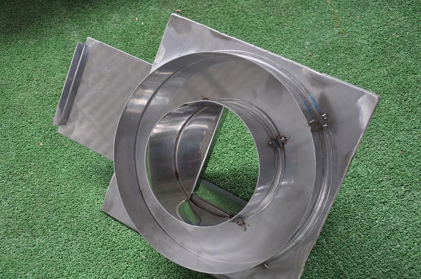

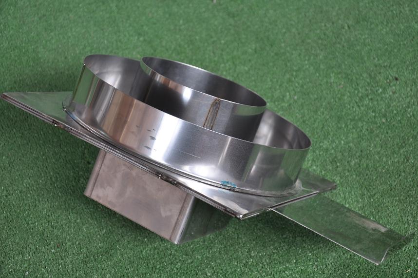

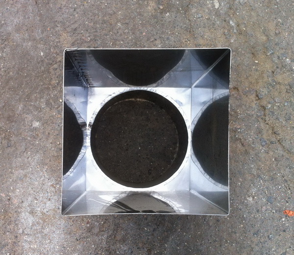

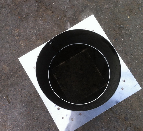

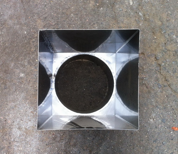

Компания Инжкомцентр по запросу участников Мастер Класс в Суздале изготовили опытный переходник. Даже снабдив его шибером/заслонкой (на сколько нужно это не знаю)
Вот что получилось. Если будет заинтересованность, то можно под заказ. А если и пойдут, то и в производство.
вид 1
 Размер файла:  118.11 КБ
 Просмотров:  1509 раз(а)
вид 2
 Размер файла:  168.35 КБ
 Просмотров:  1403 раз(а)
вид 3
 Размер файла:  139.5 КБ
 Просмотров:  1454 раз(а)

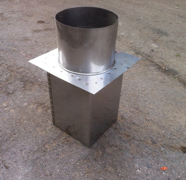

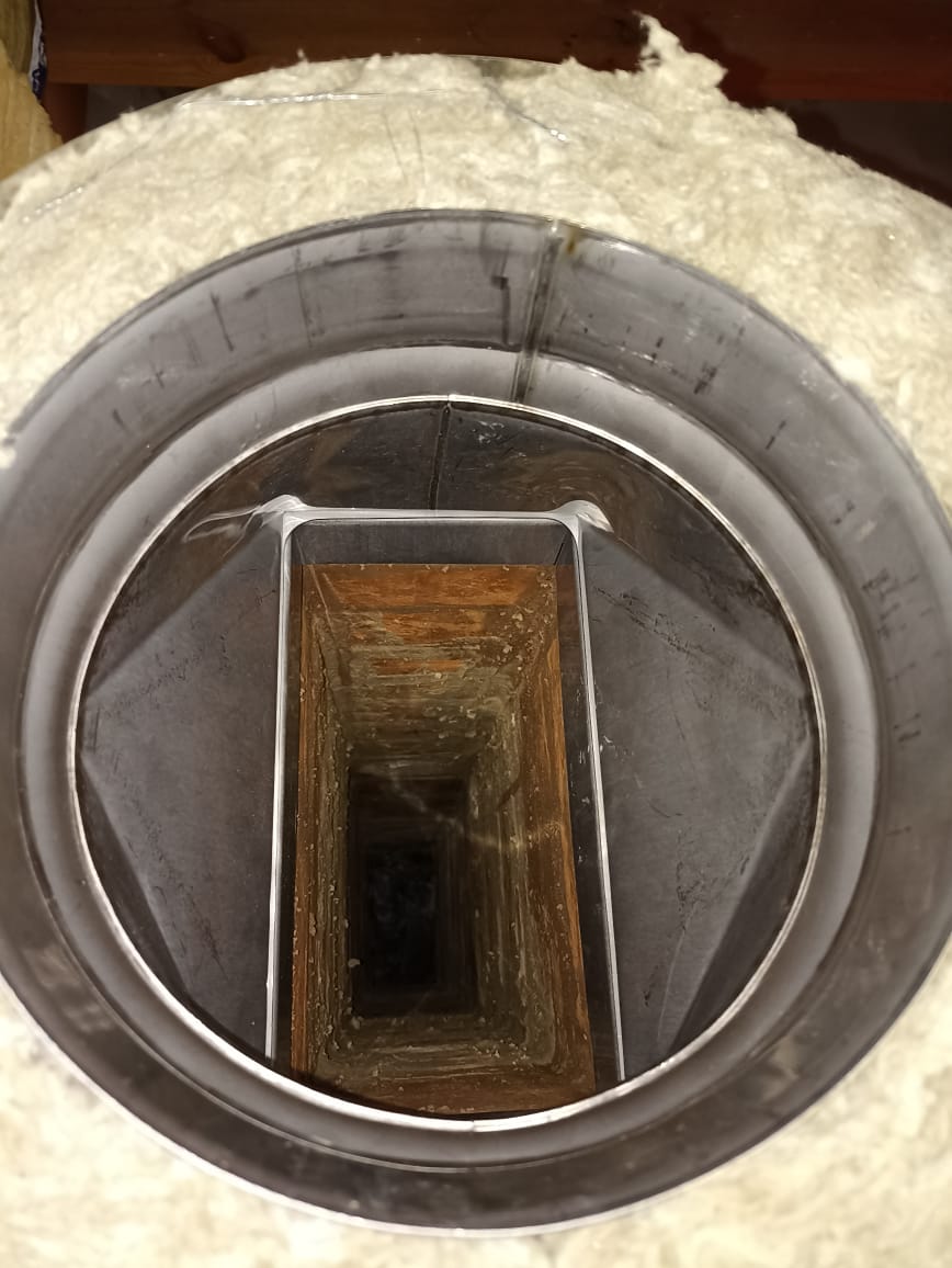

вот такой переходник еще попал "на глаза" ...
в 1
 Размер файла:  163.66 КБ
 Просмотров:  1542 раз(а)
в 2
 Размер файла:  136.07 КБ
 Просмотров:  1128 раз(а)
в 3
 Размер файла:  157.46 КБ
 Просмотров:  1105 раз(а)

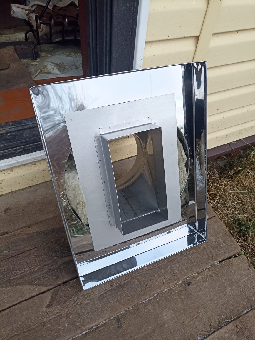

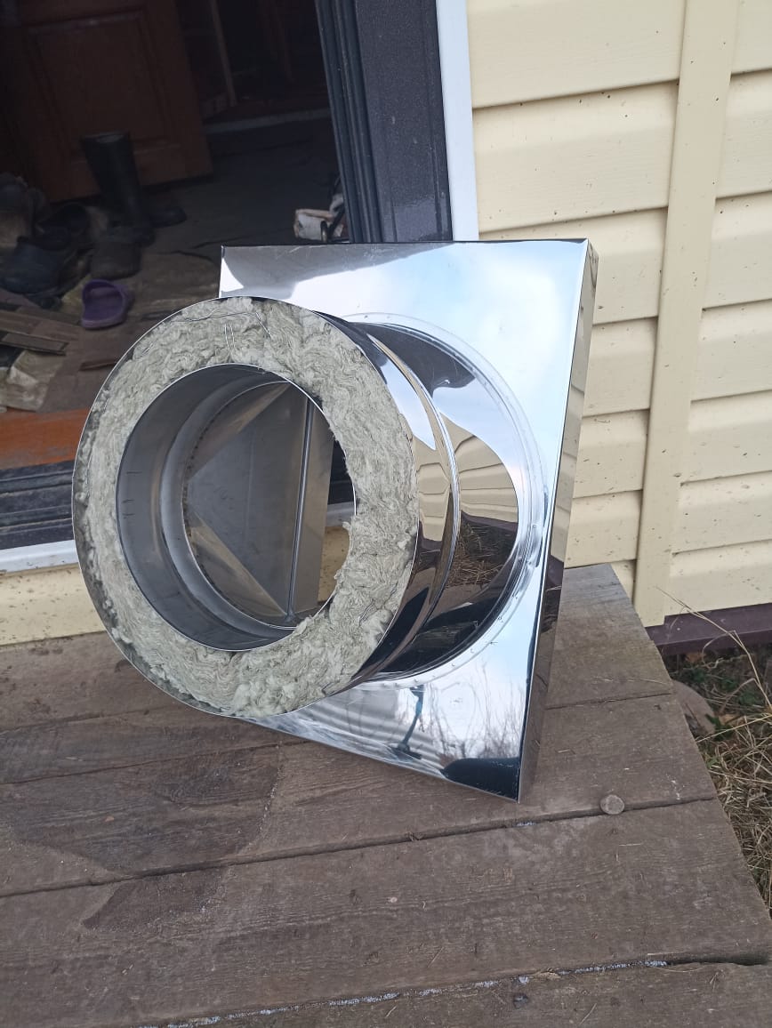

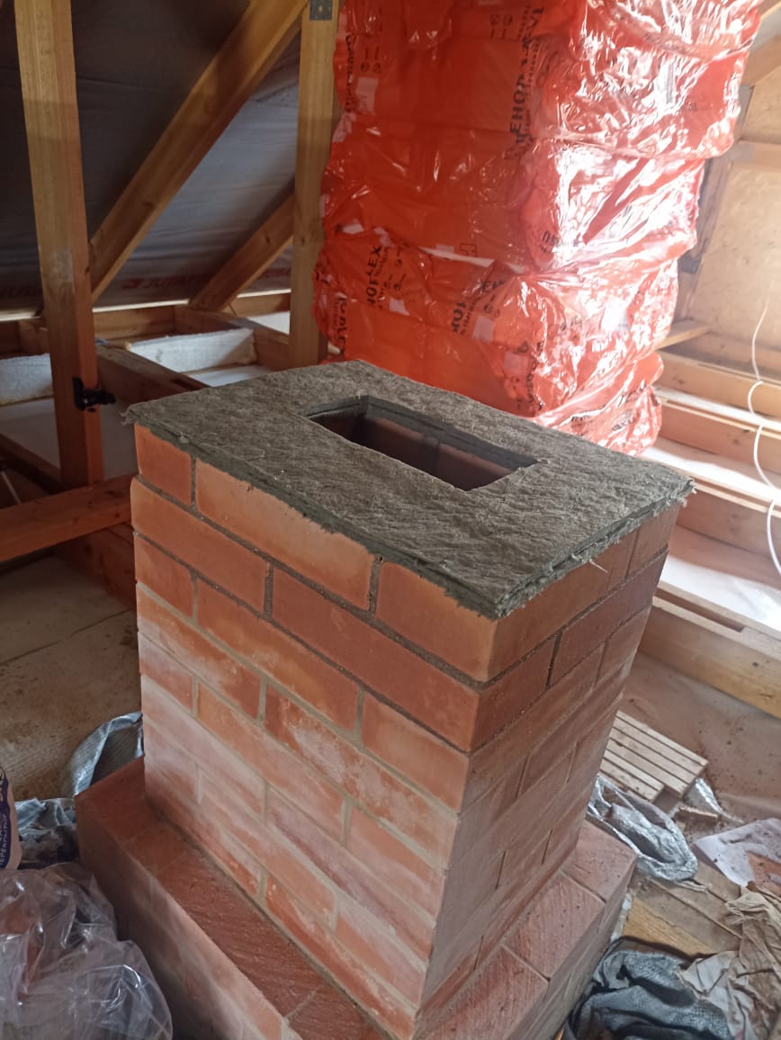

СообщениеДобавлено: Вт 23 Сентябрь 2025, 11:33 Ответить с цитатойВернуться к началу

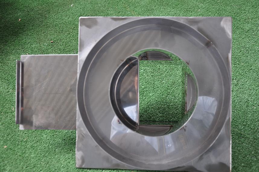

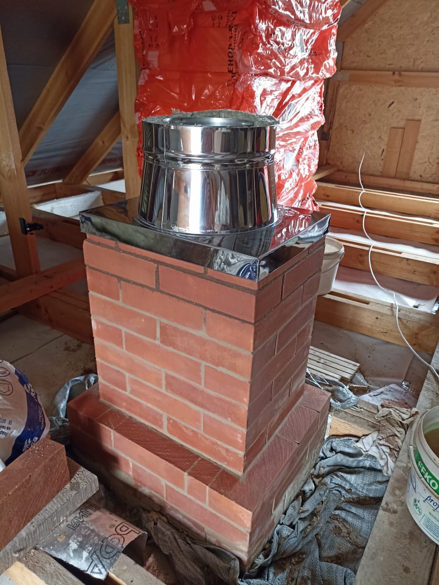

Использовал вот такой переходник - с "пятерика" на сендвич (утеплен от самой площадки):
 Размер файла:  118.21 КБ
 Просмотров:  95 раз(а)

 Размер файла:  155.94 КБ
 Просмотров:  101 раз(а)
 Размер файла:  123.08 КБ
