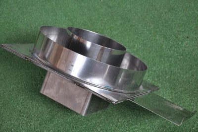

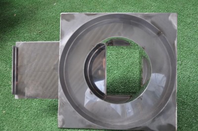

Компания Инжкомцентр по запросу участников Мастер Класс в Суздале изготовили опытный переходник. Даже снабдив его шибером/заслонкой (на сколько нужно это не знаю)
Вот что получилось. Если будет заинтересованность, то можно под заказ. А если и пойдут, то и в производство.
вид 1
 Размер файла:  118.11 КБ
 Просмотров:  1529 раз(а)
вид 2
 Размер файла:  168.35 КБ
 Просмотров:  1419 раз(а)
вид 3
 Размер файла:  139.5 КБ
 Просмотров:  1466 раз(а)

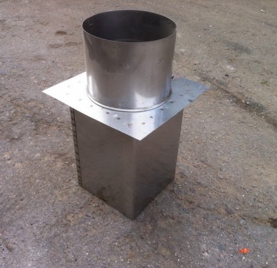

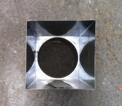

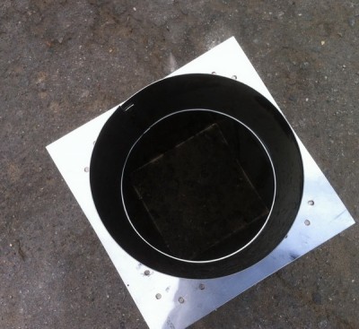

вот такой переходник еще попал "на глаза" ...
в 1
 Размер файла:  163.66 КБ
 Просмотров:  1558 раз(а)
в 2
 Размер файла:  136.07 КБ
 Просмотров:  1143 раз(а)
в 3
 Размер файла:  157.46 КБ
 Просмотров:  1122 раз(а)

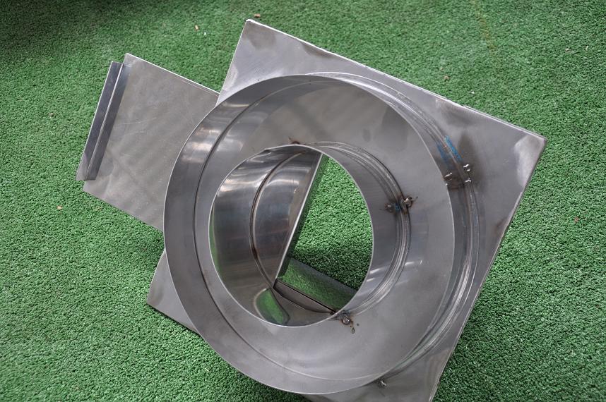

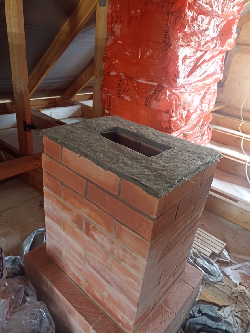

СообщениеДобавлено: Вт 23 Сентябрь 2025, 11:33 Ответить с цитатойВернуться к началу
Использовал вот такой переходник - с "пятерика" на сендвич (утеплен от самой площадки):
