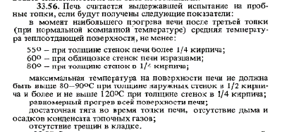

И вообще, это как раз и относится к правилам кладки
Если в свете этой темы про Советские СНиПы интересует больше именно «кладка», то рекомендую обратить внимание на следующий «плод» советского наследия.
Это конечно не "норматив", но и не книга по печному делу, это - "РУКОВОДСТВО ПО ОРГАНИЗАЦИИ ТРУДА ПРИ ПРОИЗВОДСТВЕ РЕМОНТНО - СТРОИТЕЛЬНЫХ РАБОТ. Часть II. ОБЩЕСТРОИТЕЛЬНЫЕ РАБОТЫ" (утв. Минжилкомхозом РСФСР).
Может на форуме оно и есть (но я вроде на замечал).
В моей «информационно-справочной системе» это Руководство вроде как считается «действующим».
В нем есть последний раздел XIУ «Ремонт печей» в котором очень доступным языком освещено много аспектов печного дела - ремонт, кладка, приемка, и пр. и пр.
Вот несколько пунктов из него:
«33.7 …..
красный кирпич перед употреблением в дело должен вымачиваться до полного насыщения; гжельский и шамотный кирпич перед укладкой не вымачивается, а лишь обмывается для удаления пыли
«33.12 При перекладке печей вновь выкладываемая печь должна делаться новой современной конструкции. При несоответствии печи теплотехническим показателям конструкция вновь выкладываемых печей должна быть соответственно изменена».
«33.17 При капитальном ремонте дымовых каналов в печах для твердого топлива размером в плане 640х510, 640х640, 770х510 нужно выкладывать не более трех дымооборотов. В печах размером в плане 770х640, 770х770 и 880х770 мм следует выкладывать пять последовательных каналов или три канала параллельно друг другу в два «дыма».
Дымовые каналы в трех- и пятиоборотных печах следует выполнять сечением 3/4х1/2 или 1х1/2 кирпича
