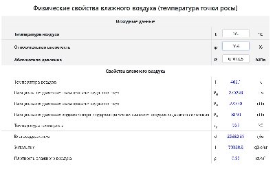

Берем инженерный калькулятор Влажного Воздуха
https://helpeng.ru/ov/reference/properties-air
Задаем параметры ВВ: Т(ВВ)=130*С и ОВ=36,6%.
И получаем в результате:
Парциальное давление именно насыщенного пара около 2,7 атм;
Парциальное давление пара в составе ВВ около 1 атм;
Температуру точки росы почти 100*С.
Возможно, что бытовое/банное название "Генератор перегретого пара" не корректное с точки зрения физической науки.
Правильнее было бы называть такие агрегаты [/b]"Генераторами перегретого Влажного Воздуха"[b], что фактически мы и имеем в таких и аналогичных сушильных паровых установках.
Ну так ведь этот калькулятор как раз и работает по формальной теоретической формуле.
ОВ = Рп/Рнас = 1атм/2,7атм = 0,366 = 36,6%.
Но у нас в бане нет 2,7атм.
А есть 1атм. То есть в действительности ОВ100%.
И точка росы не ТТР130, а ТТР100.
А Призон насчитывает еще меньше из-за некорректной формулы.
*Что касается гигрометров, то они вообще не интересуются этими давлениями насыщения. В них есть только формула зависимости величины показателя гигроскопического материала (длины волокна, диэлектрической постоянной, удельного сопротивления и тп) от ОВ (с соответствующими эмпирическими поправками на Т и влажность).

Маслов Виктор писал(а):
Давление в закрытых сосудах при высоких температурах именно пара, поэтому и работают динамо-машины разные на пару.
Да. Так трактуют технари. Умозрительно привычно.
А термодинамика (не вникая в молекулы) подразумевает, что вода (с Т130, в том числе кипящая) создает (над собой или в самой себе) такое давление пара (2,7атм) на саму себя (на саму воду), что сама вода оказывается под давлением 2,7 атм (равновесным), при котором перестает газифицироваться (кипеть).
Если в сосуде сплошь вода (без пустот), то "пара не будет". А давление 2.7 атм будет.
С теоретиками типа Магнуса спорить о правильности формул я не буду.
Я вроде как не говорил про некорректность формулы. Речь была лишь про погрешнсоть датчиков. по формулам все норм.

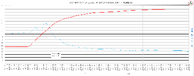

Сообщения: 6015
СообщениеДобавлено: Чт 12 Февраль 2026, 15:54 Ответить с цитатойВернуться к началу
https://forum.stovemaster.ru/viewtopic.php?p=211592#211592
Андрей Захарович, приношу извинение. Картинку, кажется, не ту вставил.
У Призона, наверно, там изображена поддача, а не вход в баню.
Заменяю на Исуповский вход с логгером на голове.
Теперь придется просить его войти в заведомо тяжелый ошпаривающий пар.
 Размер файла:  67.71 КБ
 Просмотров:  8 раз(а)
Сообщения: 6015
СообщениеДобавлено: Чт 12 Февраль 2026, 16:19 Ответить с цитатойВернуться к началу
Prison писал(а):
Я вроде как не говорил про некорректность формулы. Речь была лишь про погрешность датчиков. По формулам все норм.
https://forum.stovemaster.ru/viewtopic.php?p=211557#211557
"К примеру, если прибор показывает температуру 120, точка росы 60, погрешность принять например 6%, истинная точка росы будет 41. А если показывает 50, то истинная будет вообще порядка 20."
Это только про погрешность? Тогда отзываю.
Хотя... Что-то про 120 град упомянуто. Значит и формула тоже.
*Что-то с головой у меня, наверно... Извините. Дитя войны. Лишения с детства.
Я ведь товарищу Сталину на демонстрациях ручками махал. И товарищу Берия тоже.
И сейчас мне Собянин за это ежемесячную компенсацию 2тр платит. Так что...Very Happy

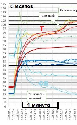

СообщениеДобавлено: Пт 13 Февраль 2026, 11:45 Ответить с цитатойВернуться к началу
Андрей Захарович писал(а):
Определение
Лёгкий пар — это ПВС с минимальной скоростью конденсации на поверхности при заданных T и Tтр.
Прибор
Маленькая тёплая пластина + измерение теплового отклика.
Мы создаём холодную пластину, температура которой стабильно ниже точки росы.
Всё тепло, выделяющееся при конденсации, принудительно отводится через измеряемый тепловой канал.
Мы измеряем отводимую мощность. Она равна мощности конденсации.
Мы измеряем электрическую мощность, которую потребляет Пельтье,
чтобы удерживать пластину на фиксированной температуре.
Спасибо. Здесь идея описана более доступно.
Хотя и тут закорючек с цифрами хватает. Я уж было хотел привлечь Алису - она этот компьютерный язык понимает наверняка.
Пельтье для термостабилизации и измерения - действительно красиво.
Но по сути это имитация теплопередачи от пара к трубе с холодной водой в теплообменниках.
На эту тему "различие теплопередачи насыщенного и перегретого пара" печатных трудов миллионы.
Я тоже их содрал при построении "банно-паровой диаграммы" - предложил лишь координаты М-Т.
Действительно, перегретый пар имеет пониженную теплопередачу.
То, что Вы заинтересовались банальной инженерной теплопередачей (временно забыв об энергозаряженности) - это очень неожиданно.
Наверно ИИ как-то Вас обворожил, раз смог из сказки окунуть в реальность.
А реальность станет еще суровей, когда Вам придется наяву длительно удерживать неведомые режимы с одинаковой Т/ТТР, но с разной конденсацией.
 Размер файла:  87.42 КБ
 Просмотров:  10 раз(а)

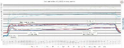

Сообщения: 6015
СообщениеДобавлено: Пт 13 Февраль 2026, 12:03 Ответить с цитатойВернуться к началу
Данные Исупова позволяют замерить это простым путем.
При нагреве сенсора пробегают все температуры. Но нас интересует некая Ткожи.
Темп нагрева сенсора (наклон кривой Т при Ткожи) - это мощность конденсации в этот момент.
Если Вас интересует эта теплопередача, надо попросить Исупова вывести на графики только рост Т1 во время захода в самые различные бани.
Режимы с самой покатой кривой роста Т - это и есть легкий пар по Вашему ИИ.
Не помешает и Н1. На графиках видно, что Н1 всегда взлетает вверх при входе в баню из-за конденсации паров на сенсор. А потом в легком пару сенсор высыхает (Н1 падает с охлаждением причем), а тяжелом пару не высыхает. Исуповым это изучено.
https://forum.stovemaster.ru/viewtopic.php?p=211602#211602
*Исупов постоянно жаловался на этот бестолковый участок графика.
А по факту этот участок оказался очень даже интересным.
В инерционности датчиков, оказывается, есть своя информационная польза.
 Размер файла:  45.98 КБ
 Просмотров:  6 раз(а)
Евгений Исупов
Сообщения: 642
СообщениеДобавлено: Пт 13 Февраль 2026, 12:29 Ответить с цитатойВернуться к началу
Телеграмм страшно тормозит. В Максе канал создал, но как туда контент с телеги перенести вопрос не простой.
В Дзене что-ли что-то такое сделать как в телеге с содержанием и списком бань.
Жаль, пропадет материал. А другого такого нет пока в природе.
Надо сайт открывать. С оглавлением-проводником на первых станицах.
Сайт и архивировать в интернете "навечно" можно. Да и поиск полегче.
В Макс удалось почти всё скопировать, кроме комментариев и содержания. В ручном режиме буду настраивать постепенно.
Ссылка на канал в Максе:
https://max.ru/join/MFSnua7J0XIPYHY6DPFtk3B-ygFZxirh-FJgzTYASCo
Спасибо за информацию.
МАКС для меня лично намного удобней, чем Телеграм.
В Максе к сожалению нет комментариев. Есть опция ответа на сообщение, но работает не так как в телеграмме.
Я в телеграмме специально детализацию по заходам прятал в комментарии к сообщению, чтобы тех, кому это не надо не перегружать информацией, а кому надо мог зайти в комментарии и детально всё рассмотреть.
Сейчас в Макс комментарии не смог перенести, да и вручную непонятно как делать. Придется все графики на уровень сообщения вытаскивать или дождаться когда комментарии сделают.
Специально для вас, до публикации в телеге, 2-й заход из Очаковских, когда я ИК проверял без зонтика.
В парной 2 человека.
Сидел справа от лестницы, в торце, у стены печи, посередине. 3-й датчик примерно в 40 см. от стены печи. Температура стены печи 125-130С. В конце для проверки влияния ИК излучения от стены печи встал, повернулся лицом к стене печи и так простоял какое-то время. Когда встал, второй логгер с 4-м датчиком переставил с пола на полок.
Как видите, даже влияние стены печи с температурой 125-130С (есть запись замера с тепловизора) на расстоянии 40-50 см не очень большое.

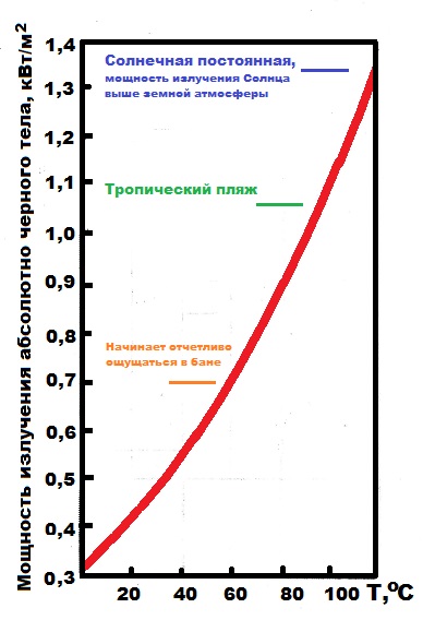

Спасибо. Понятно.
А почему тогда на пляже жарко становится, когда солнышко появляется?
У Вас все датчики разом повысились.
Хотя должны были одни нагреться, а другие охладиться?
Потому, что встали, наверно? Там теплее. Для всех.
Крутой у Вас вход. Т резко растет. Если бы сразу наверху оказались, то еще бы круче стало...
Надо сразу, как войдешь, шапку на верхний полок закидывать. Very Happy Шутка.
Видно, что наклон Т уменьшается с ростом Т.
Значит, и тепловой поток на разогрев сенсора снижается с повышением температуры теплоемкого сенсора (то есть, температуры кожи, как-бы).
Если бы у Захарыча была бы температура кожи под 80, то ему всюду бы легкий пар был.
Или вместо "кожи" надо простыночку на парение накидывать. Или маечку какую. Особую.
Спасибо. Понятно.
У Солнца спектр излучения шире, да и мощность на единицу поверхности наверное побольше. Температура у него поболее 130С.

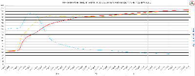

Для примера взял Соколиную гору. Там пар не очень, хотя температура высокая. Посмотрите, в таком масштабе нормально? Можно платину для контроля добавить.
Лучшие русские бани
https://t.me/banirus
 Размер файла:  224.5 КБ
 Просмотров:  7 раз(а)

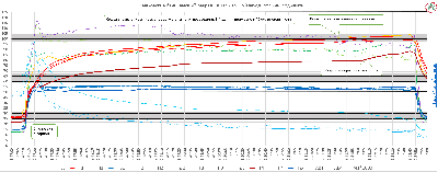

А это начало 3-го захода из недавних Очаковских. Здесь с паром всё хорошо. Для контроля ещё Pt100 оставил.
Лучшие русские бани
 Размер файла:  245.2 КБ
 Просмотров:  4 раз(а)
