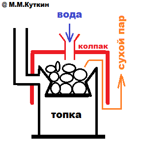

Но сейчас много банных буржуек без брызг с перегревом пара.
Не считая "паровых пушек" (а-ля древних финских трубок), первым был Куткин (как я считаю).
Он попросту накрыл стандартную саунную печь колпаком. И всё...

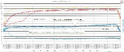

А в чем состоит переделка?
На самом деле интересно.
Я не знаю, какая печь у Исупова. Вроде говорил про буржуйку? Или электрическая?
Но судя по кардиограмме, там явно брызги.
Хотя я не знаю, откуда она у меня в архиве взялась. И Исупова ли?

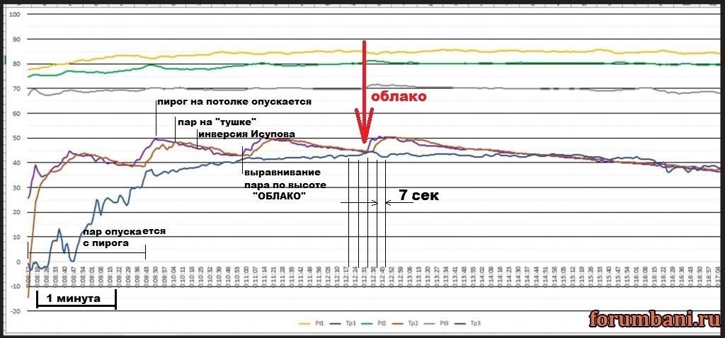

Льготы-то будут. Радость
Но ведь ездить... Только разве что для компании. И для пообедать.
Но раз баня есть, надо ее довести, наверно. Не ленитесь. Призон научит.
Градиенты у Вас шикарные. Захарыч позавидует.
А какая у Вас баня? Какая печка? Только парилка?
Или по-русски - и для мытья тоже? Very Happy Шутка. А то не так поймете... Smile

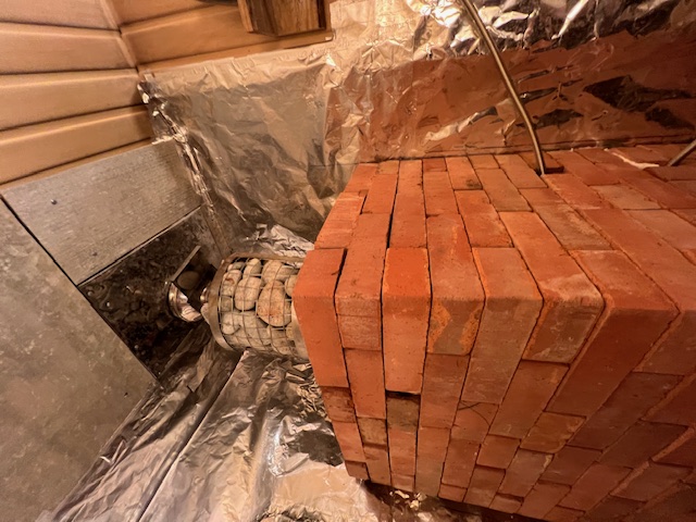

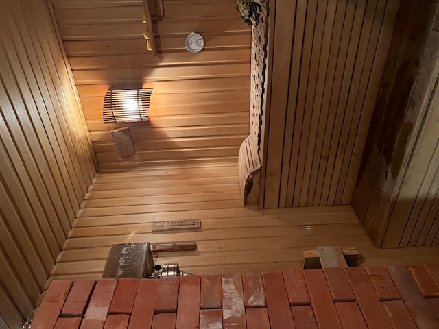

На дровах.
Буржуйку для экспериментов красным кирпичем обложил. Без раствора. Конвекцией в полной мере управлять не получается. Вокруг трубы и топки намотал метров 10 металлического гофрированого шланга с перфорацией. Воду в гофру подаю от бака через игольчатый кран с тонкой регулировкой.
Удерживать Ттр на определенном уровне получается.

Красивая баня. Дорогая. Надо доводить без перестройки.
Как намотали гофру - могу предположить.
Но куда вода из гофры течет?
И как эта груда кирпича прогревается? Не парАвоз же.
Пар через эту кирпичную кладку выходит?

Да, у него паровоз, только чтобы получать пар как с красного заряда у него много чего ещё сделано. Просто паровоз такого пара не даст.
Обращу внимание, что брызгам в моей бане взяться неоткуда, а если бы и были, то при Т выше 95С они долго не живут.
Из гофры вода испаряется через перфорацию пока капля эти 10 метров пройдет. В самом низу перфорацию не делал. Гофра ещё камнями завалена. На фото как это до того как кирпич поднял выглядело.
За два дня эту груду кирпича до 80-90С прогревал. Где-то записи с тепловизора есть. Мне же режим нужен был близкий к общественной бане. Поскольку расстояния маленькие, то выше 100С кирпич греть не обязательно.

Prison писал(а):
Так в том-то и дело, что время жизни аэрозоля секунды.
Да. Бывает и секунды.
Но Захарыч как раз каждые 10 секунд и бросает.
По наивности полагая (как и Исупов), что брызг нет.
Никто же на свои графики не смотрит. Ни Захарыч, ни Исупов, ни Призон...
Prison писал(а):
Роста Ттр с температурой нет, есть лишь погрешность датчиков с ростом температуры.
Спасибо.
Не совсем понятно. Сложно. Непривычно...
В гофре кипит? Пар выходит куда-то.
А где осушается, нагревается, перегревается? От булыжников?
Ладно. Без рисунка не разберешься.
