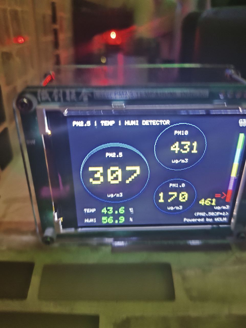

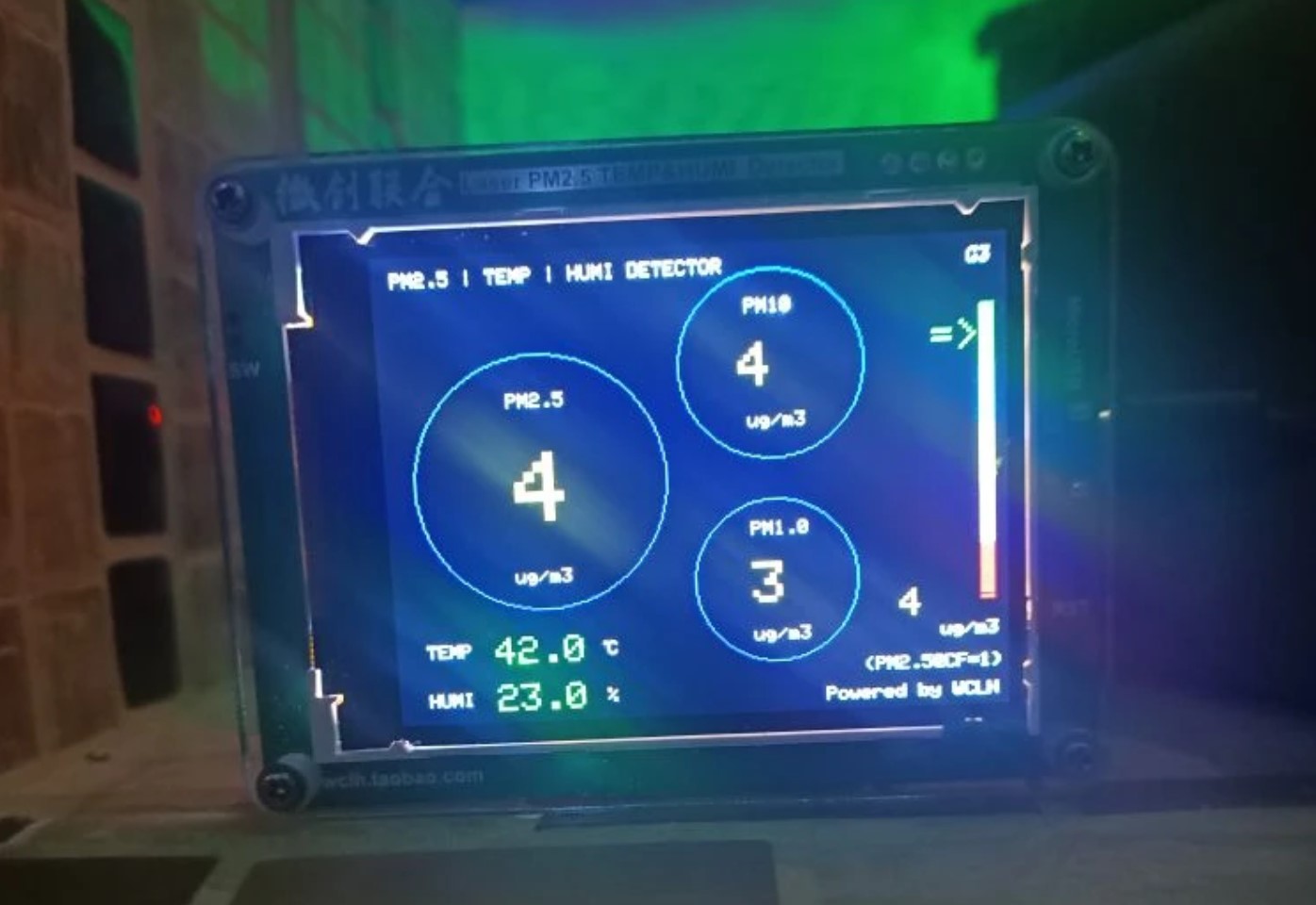

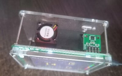

Да, я такой прибор купил на Али боле 15 лет тому назад.
После того, как стал проводить с ним измерения в парной, да еще и с мощной лазерной указкой, то с тех самых пор перешел только на загрузку ТА исключительно на аустенитную никельсодержащую нержавеющую сталь.
В последнее время даже и воду для поддач в ЖГ стал применять чистую, без солей, после фильтра обратного осмоса.
Все приборы, измеряющие концентрацию взвешенных в воздухе частиц, измеряют только фракции РМ-1,0, РМ-2,5 и РМ-10. Более крупные фракции они не измеряют.
Реагируют не только на каменную пыль, но также и на любые аэрозоли.
Как-то сижу за столом с компьютером, рядом стоит такой включенный прибор на зарядке. Лето, окошко на улицу открыто. И вдруг прибор запищал грозно, впервые услышал от него такой звук. Вижу, что на приборе все показания зашкалили и ушли в красную зону. Ну думаю, неверное с Видновских заводов что-то принесло. Вышел с прибором на улицу - там все нормально, прибор опять ушел в зеленую зону.
Вернулся в комнату, и прибор опять заверещал. Тут-то я догадался, от чего прибор так среагировал. На кухне в соседнем помещении теща как раз стала жарить пирожки на растительном масле, вот прибор и взбеленился. Мы все знаем - как решетки на кухне зарастают липким жиром и пылью.
Когда в самом начале стал проводить испытания в парной по определению наличия каменной пыли в парной, так после каждой поддачи прибор зашкаливал. Я понял тогда, что такое влияние на прибор оказывает повышенная влажность.
Наличие в ВВ микрокапель воды разных фракций меня не интересовало тогда. Однако, для того, чтобы все же померить наличие каменной пыли, я пробовал после поддач набирать ВВ в парной в 5-литровую банку, герметично закупоривал, а потом после остывания банки и осушения ВВ в банке, открывал крышку и быстро помещал в нее прибор.
И выявил существенную разницу, даже от того, какую воду я поддаю в ЖГ. Вода из крана дает много пыли от содержащихся в ней солей, а после осмоса - значительно меньше.
На фотках тот самый прибор. Маленький вентилятор продувает воздух под лучом лазера, а какой-то фотометр считывает количество частиц разных фракций. Как он разделяет счет по разным фракциям я не интересовался.

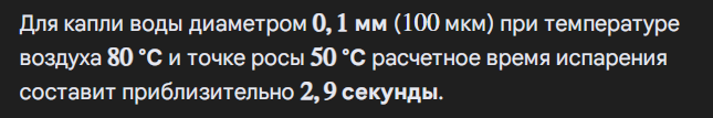

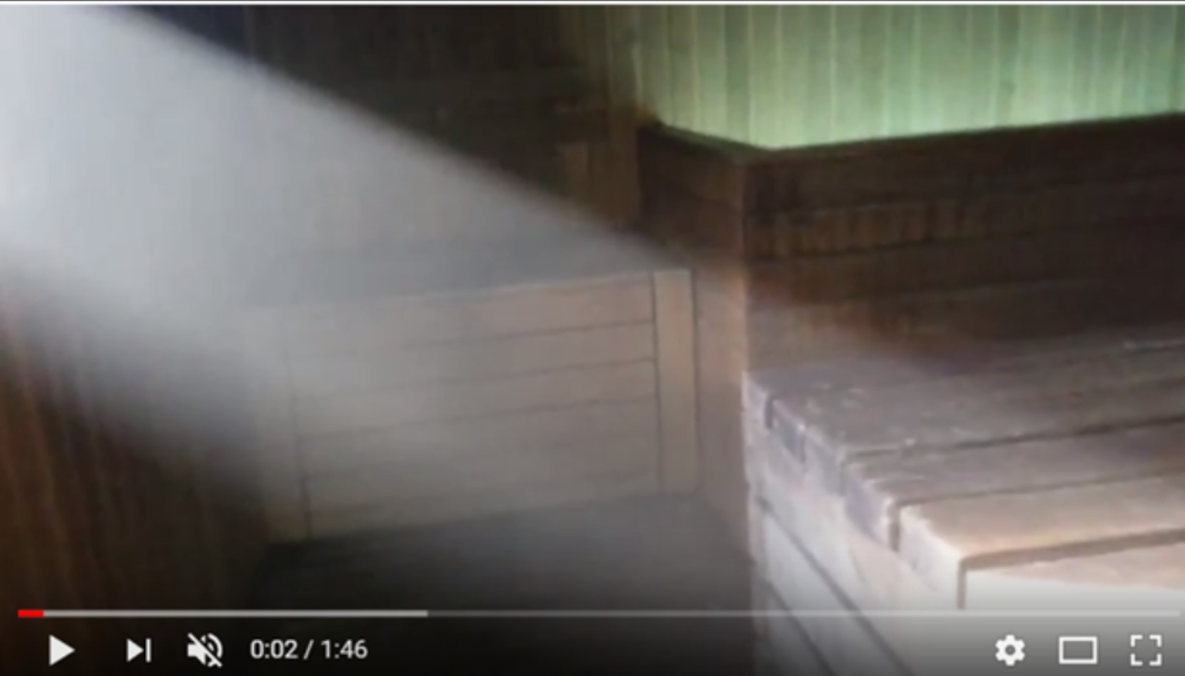

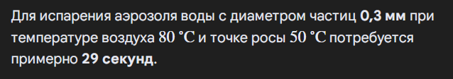

2 с и 10 с - не одно и тоже. Да и скрытая теплота парообразования даёт гораздо больший тепловой поток, нежели микрокапелька попадет на водяную пленку на коже, если она и долетит, что крайне сомнительно. Думается, на это не стоит обращать внимание. |
Я не знаю. Не знаю даже, где искать в литературе.
Основываюсь на ИИ Джемини.
Конечно, надо бы взять цветной раствор (например, глиняный) и бросить его на камни. И поймать на бумагу или стекло.
Но Захарыч делать такое не решится.
Исупов побоится - в бани пускать не будут.
Остается Призон...

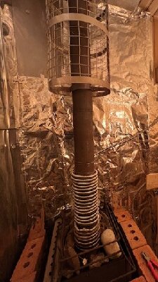

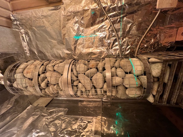

| Юрий Хошев писал(а): |
| Евгений Исупов писал(а): |
| Из гофры вода испаряется через перфорацию пока капля эти 10 метров пройдет. В самом низу перфорацию не делал. Гофра ещё камнями завалена. На фото как это до того как кирпич поднял выглядело. |
Не совсем понятно. Сложно. Непривычно...
В гофре кипит? Пар выходит куда-то.
А где осушается, нагревается, перегревается? От булыжников?
Ладно. Без рисунка не разберешься. |

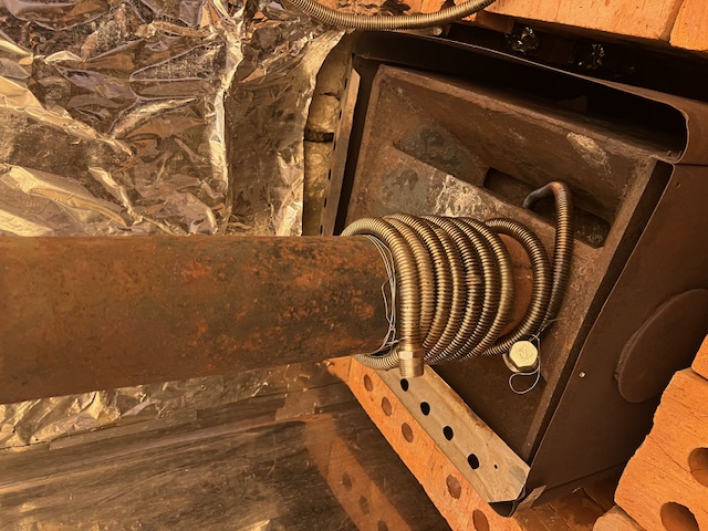

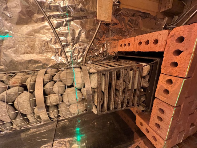

Мне проще фото показать, чем нарисовать.
На фото не финальный вариант. Там меньше 10 м. Просто принцип показываю.
Да, в гофре кипит, пока по ней течет. Путь длинный, 10м. Не каждая капля до конца докатится. В Конце пути затычка. Через дырочки диаметром 2 мм в гофре пар выходит. На камни что-то попадает и догревается. Во всяком случае пока выйдет за пределы кирпича ни каких капелек не будет.
| На камни что-то попадает и догревается. |
На какие камни? Которые вокруг трубы?
На какие камни? Которые вокруг трубы? |
Все какие есть: вокруг трубы и вокруг топки.

Я таких приборов пока не встречал. можно будет поискать.
Такие крупные капли должны быть хорошо видны в луче лазера.
Включить лазер и наблюдать - за сколько времени воздух снова станет прозрачным.
На первом фото вместо лазера Солнышко в окошко заглянуло.
Неужели это пар?
На втором и последующих фото прямо сегодня провел эксперимент - установил свой "пылемер" в Потельню на полочку возле зеркала.
Пока жена проводила в ней СПА-процедуры гостям, показания стабильно были в зеленой зоне, несмотря на то, что из скрабов со скипидаром был очень приличный аромат эфирных масел.
Затем она пошла парить в Парную. А когда вышла из парной, открыв дверь из Парной, обратила внимание, что показания прибора ушли в красную зону.
Через пару минут я снова сделал фотку, чтобы посмотреть за динамикой восстановления.

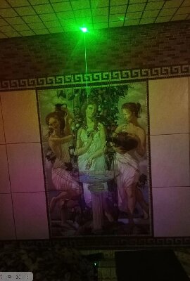

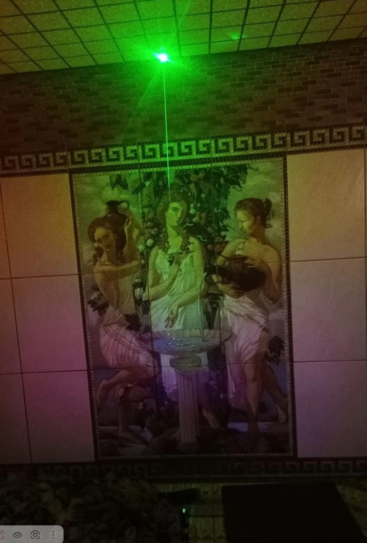

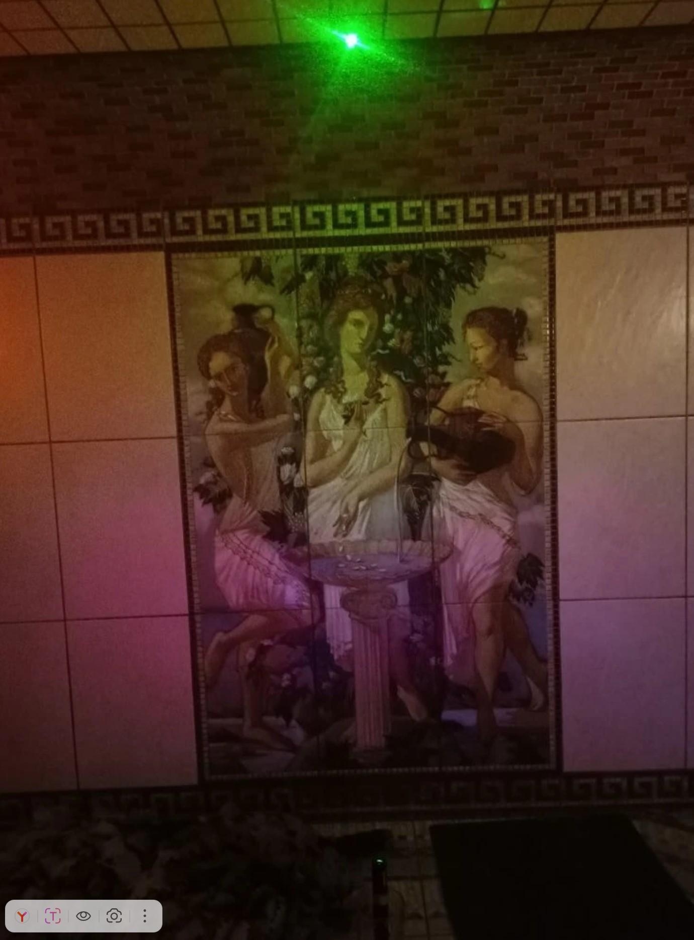

Вот еще провел сейчас показательный эксперимент - включил лазер и установил его на лежанку в Парной так, чтобы луч был направлен от лежанки на потолок, и чтобы он был виден на темном фоне картины.
Первый снимок до поддачи, второй через 15-20 секунд после поддачи воды в ЖГ, а третий - через минуту.
Отчетливо виден луч в районе пирога, и как он быстро растет.

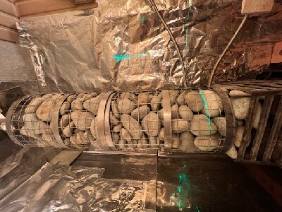

Да, в гофре кипит, пока по ней течет. Путь длинный, 10м. Не каждая капля до конца докатится. В Конце пути затычка. Через дырочки диаметром 2 мм в гофре пар выходит. На камни что-то попадает и догревается. Во всяком случае пока выйдет за пределы кирпича ни каких капелек не будет. |
Спасибо за фото. Стало понятней. Это что-то типа Ермака для саун?
А зачем затычка в конце? И где этот конец? В каменке? А как на печь тогда намотано?
И почему в низу не делали перфорацию? Там ведь клокочет? Назад пробкой пара не выбрасывает?
В саунах принцип был такой, чтобы в трубке ничего не вскипало и все на дно каменки проскакивало.
А через какой кирпич пар выходит? Через эту кладку в сухую до потолка?
Кладка хорошо прогревается? Внутри и снаружи?

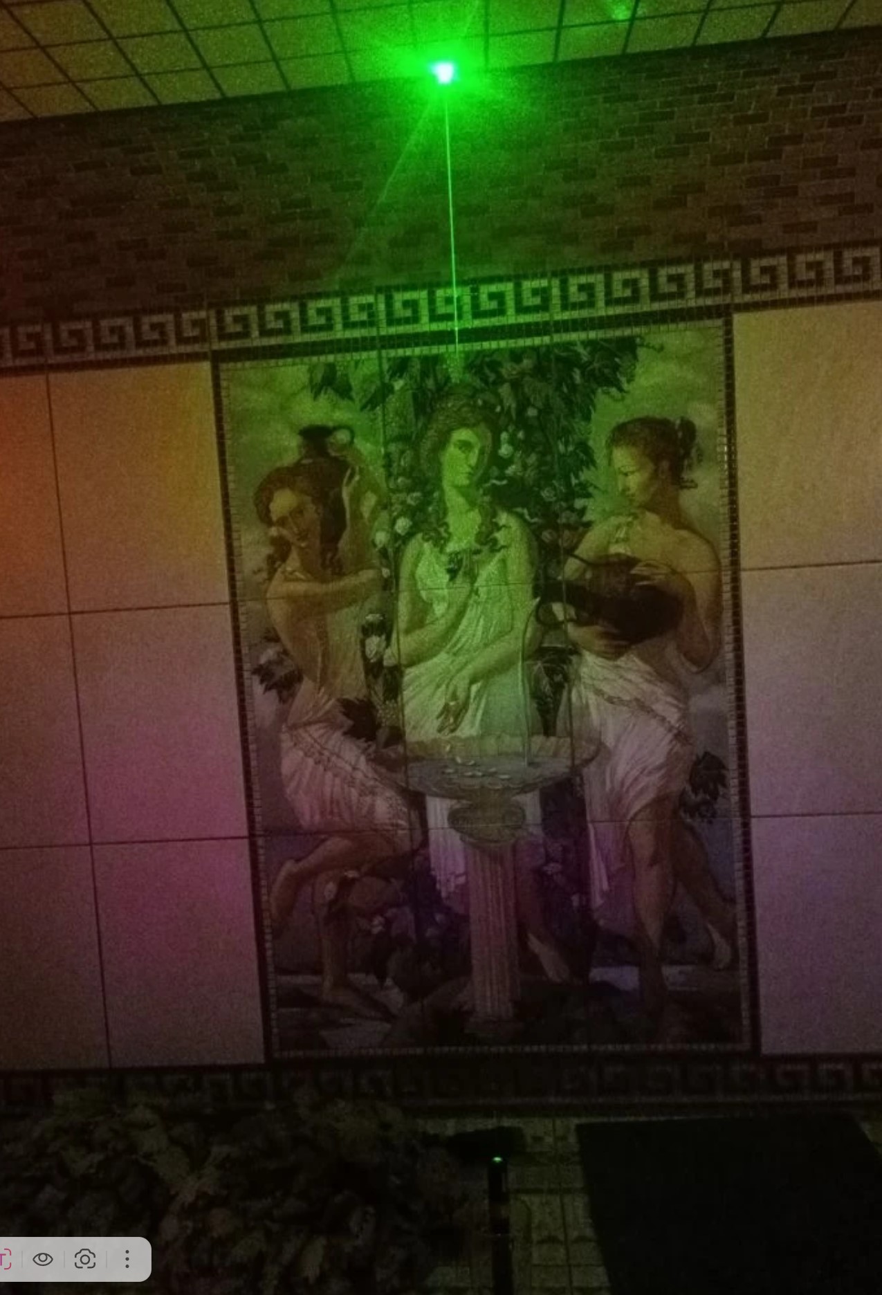

| Маслов Виктор писал(а): |
| Отчетливо виден луч в районе пирога, и как он быстро растет. |
И что это означает? Это мелкие частицы? Рассеивают? Откуда они у Вас?
